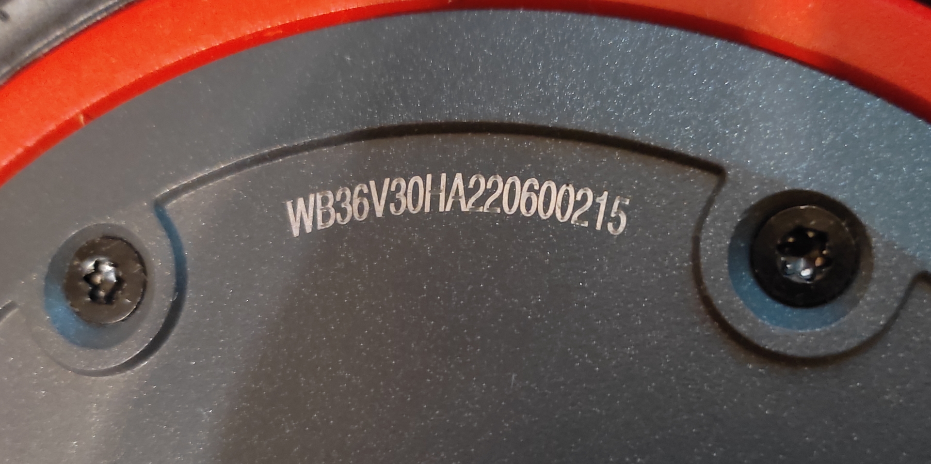

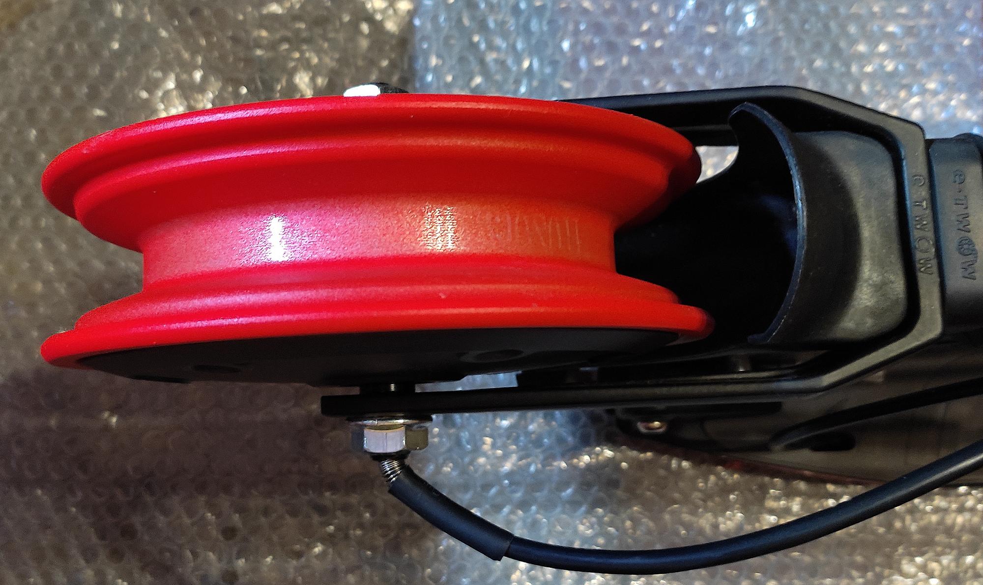

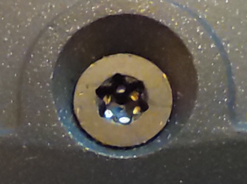

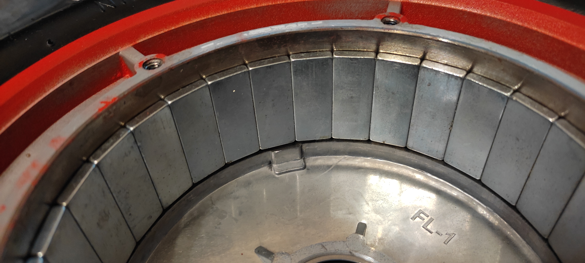

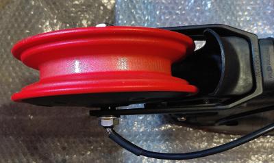

Получил мотор от Сяо, любопытная вещь. По остаточной намагниченности стоит вровень со стандартным куговским МК, внутри стальное кольцо и есть запас по высоте на магниты 35мм., чего нет в куговском роторе. И самое интересное то, что цена на сегодня у него 2 788,19 руб. и не исключена скидка магазина, а значит можно не париться с колёсами от гирика и сосредоточиться на передней вилке. Попробую заменить кабель на куговский и подобрать фазы/Холлы к контроллеру GT SE.
Night Fury
[user]Сергей_1959[/user], а есть фото со снятой крышкой? Интересует зазор до магнитов. В моих щель 1мм, когда когда снята крышка и статор прилипает к магнитам.  То есть зазор 0.5мм когда отцентрован. Ну и так я измерял диаметр статора 105мм, ротора по магнитам - 106мм. И у меня стальное кольцо под магнитами не выходит за пределы магнитов. А так вроде да, 35мм магниты по высоте войдут
Сергей_1959
#587
[user]Night Fury[/user], сравнивал диаметры статора и межмагнитное ротора с куговским, всё 1:1, фотки будут попозже.
Итак межмагнитное 105.4...105.5 во всех роторах, длина окружности статора 33см. т.е диаметр 105.095 всех статоров, статор от Сяо по высоте 29.9мм.

#589
[user]Metamorf[/user], я езжу на МК от E-TWOW GT 48V, тяги и скорости хватает с запасом, колесо от СяоПро установил чисто из любопытства, посмотреть что получится. Пока подключил МК к GT SE, на 48V крутит 40.1км/ч. на ХХ; установить покрышку и камеру мешает родное крыло, но видно что в вилке есть нужный запас по высоте.
Потренировался ставить/снимать покрышку с камерой, блин, я уже отвык от этого гемора и разучился накачивать через короткий ниппель, наверное буду думать о бескамерке или перфорированной покрышке на будущее....

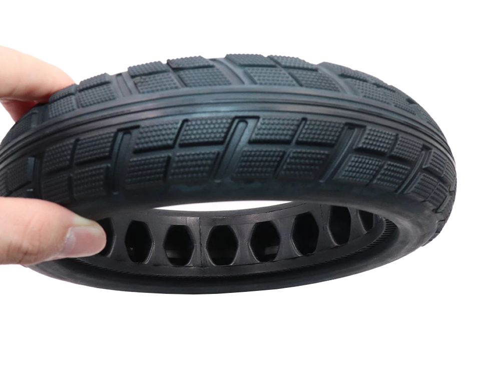

Сергей_1959
[user]Metamorf[/user], кстати, может быть попадалась вот такая покрышка для Сяо? Многие хвалят, интересно как она в сравнении с дутиком.

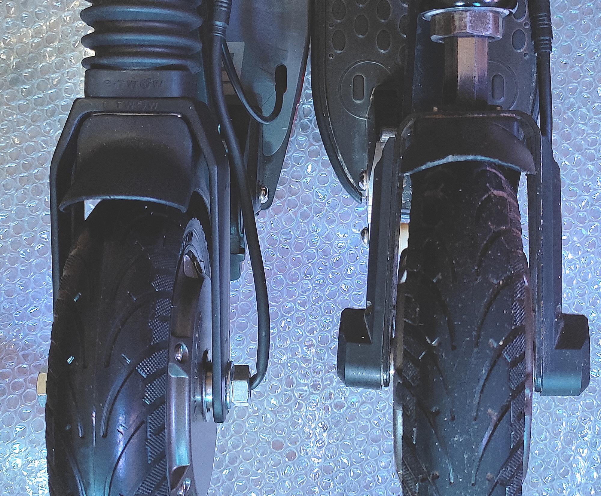

Night Fury

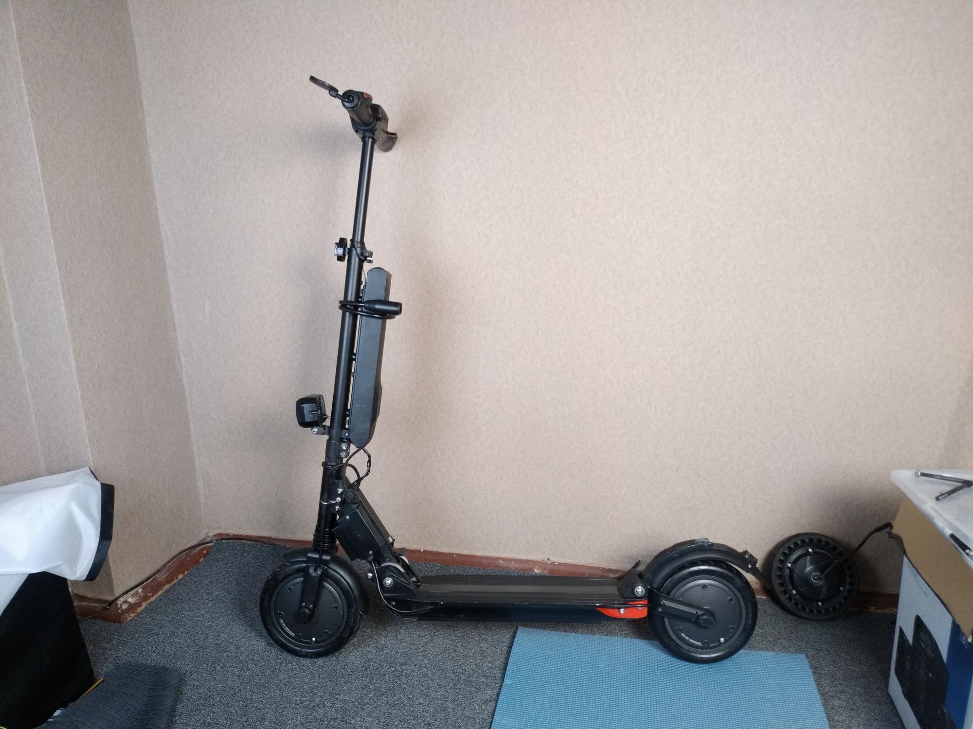

Поставил новые моторы. Сейчас выезжал на тест. Ход конечно значительно мягче стал даже при том что передний аморт не работает (это потом поправлю). На этом фоне снижение динамики разгона вроде как и не напрягает. Скорость меньше чувствуется. Более ощутимо ухудшение тормоза. Но не катастрофа. Пока немного непривычно. Максималка  получилась 46км/ч по дисплею (8.9" в настройках), по gps - 43.66. Подножка теперь коротковата, не поставить. На тестовых заездах заговнял себе спину и рюкзак - родного заднего крыла с новыми колёсиками уже не хватает, грязюку закидывает конкретно. По нагреву пока не понятно - мало ездил.

Пересмотрев кучу роликов на Ю-тубе заказал-таки себе эту покрышку, будет сменный МК для зимнего сезона, попутно сравню по ощущениям с дутиком.
