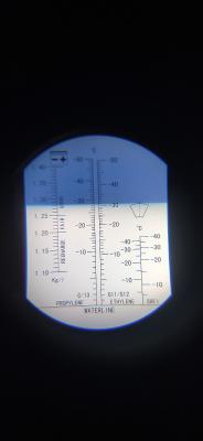

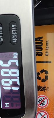

Кстати, закончил я ввод в эксплуатацию Медведя.
Завесил, даже чуть более этикетки.
Опять он меня обманул и вышел в ноз 16.5в ( правда по факту 16.4 оказалось при перепроверке, но не суть) менее чем за 23 часа. Плотности сверху и снизу разнятся на 0.005 ( пол сотой).
https://youtu.be/fguYzpkAizA
https://youtu.be/svYiZwcTKvQ
Это с поверхности этой же банки.
Сделал контрольное перемешивание
https://youtu.be/y9fSTrX8SGs
https://youtube.com/shorts/VWzq-eGo4ys?feature=share
https://youtube.com/shorts/UbFo-iDe7yE?feature=share
Завтра засниму плотности, сопротивление и запишу маркером прямо на нëм, как заводские параметры.
