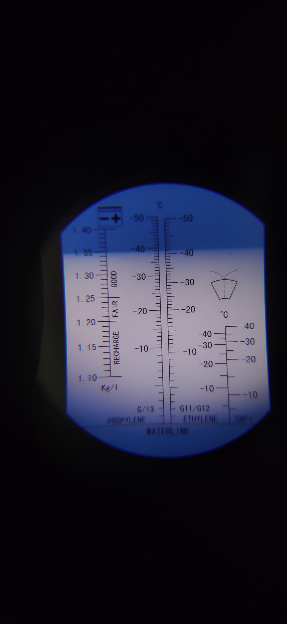

Подскажите, достаточно по 2 куб на банку для этого акб?
После подзаряда БВ1 решил всë же глянуть в банки, поставил под 15в и удалось шприцом взять пробы.
Как то многовато с верху матов и для Крыма?!
Ну и для продления жизни. 99.9% времени стоит под 13.5в, раз в год может и сработать по назначению.
На лампочку в 60вт 15 минут продержался в упс на днях.
Что посоветуете?
П. С. Час на 15в ток 60мА. Норм?

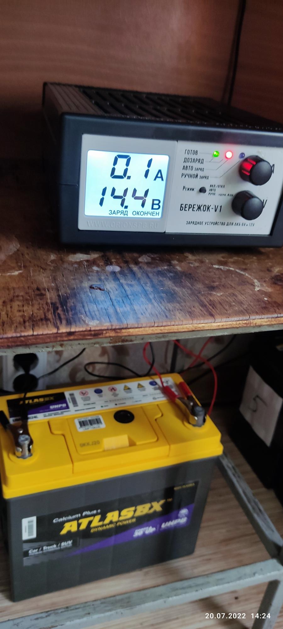

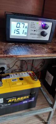

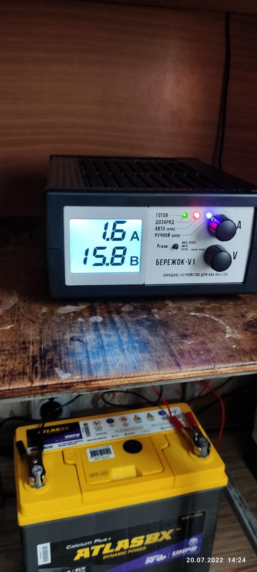

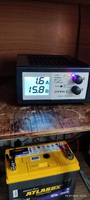

Во во слова очередного сектанта. Что то по факту пишешь то игнорите и не можете объяснить. Например что он никакого адаптивности нет!!! Факты я фото скидывал что на всех АКБ он гонит одно и тоже. Во вторых про что я все писал про тех поддержку и так далее тоже все скрины есть. По этому я ничего от вас нового ничего тоже не услышал. Написано под копирку. Факты? 16.07.22г перед основным зарядом поставил новый АКБ атлас бх 13.63в нрц,6.61мО. 455А. Заряжал 14.5в. 2.6А. за 12 ч. 0.2а.7.89 а/ч было влито.
17.07.22г.20.30ч 13.03в.6.51мО 461а. Акцент после заряда в классическом режиме параметры и после отстоя. Начал заряжать чудо бережком в автомате. Те стандартные параметры которые писал выше 0.1а,0.7а,1.6а. 22ч 15.6в в 1ч 15.6в. 18.07.22г. В 12.00ч 15.8в в 18.30ч 15.9в 21ч 16в, 2ч 16.1в в 7ч 16.2в 18ч 16.3в  время итого составило 45,4ч. Залито итого22.4 А*ч. Сейчас на 20.07 13.09в. 6.02мО. 498А. Два дня заряжал и не убрал расслоение! Вот хваленный бережок. По этому можно неделями заряжать. В классическом до заряде это проще и быстрее на много чем здесь!!! Тем более вы сектанты не видите когда вам что то предоставляешь. Тем более где адаптивность если при любом заряде любых АКБ стандартные импульсы 0.1а,0.7а,1.6а. то есть не зависимо от ёмкости АКБ следовательно у разных АКБ свое разное сопротивление. Полистайте там найдете с разных АКБ. Ну да это же не правда и я все придумал и фото фотощопил,другое вы не можете дать обяснений. Только оскорблять переходить на личности. И ещё подтверждения что бережок не видит сопротивление объясняется это ещё одним фактом. Глубоко разряженные АКБ имеют очень большое сопротивление,но бережок бьёт большими токами тупо по заданной программе. И он не изучает каждое АКБ и индивидуально не подбирает токи!!! Он работает не по анализу сопротивлению,а на разности напряжения! Вам доказывать ничего не собираюсь так как вы ка баран зомбированный в одни ворота. Вот вам доказательства что при разных АКБ все одни и те же параметры тока!!! Это вам как бонус. А комментарии здесь излишни и нечего доказывать все доказано. Стандартная моргалка при различных АКБ разной ёмкости! То есть обман чистой воды!!! Сейчас АКБ под зарядом обратите внимание на дату и время на фото. И так на любом АКБ!!!! Нечего не выдумываю.взял по факту сфоткал и выложил в реальном времени. До этого на форуме я это подымал вопрос и так же фотографировал. Цифры те же не попадали,вот ваша адаптивность и нет технической поддержки,юридической ответственности и так далее....

Цитата: Захар86 от 20 Июль 2022 в 10:27Два дня заряжал и не убрал расслоение!
Как вы определили что не убрал расслоение?
Цитата: Захар86 от 20 Июль 2022 в 10:27новый АКБ атлас бх 13.63в нрц,6.61мО. 455А.
Цитата: Захар86 от 20 Июль 2022 в 10:27Сейчас на 20.07 13.09в. 6.02мО. 498А
Что именно в работе бережка вам не нравится? Судя по результату косвенному (напряжение менее 13.1) расслоение у вас убрано (ну или простите стало меньше).Пусковой ток оценкой увеличился. Что именно вам не нравится?
Цитата: Захар86 от 20 Июль 2022 в 10:27Два дня заряжал и не убрал расслоение! Вот хваленный бережок. По этому можно неделями заряжать
Да. Может неделями. Вопрос изношенности аккума. Да и для новых -несколько дней отнимет. Быстро никто и не обещал.
Цитата: Захар86 от 20 Июль 2022 в 10:27В классическом до заряде это проще и быстрее на много чем здесь!!!
Быстрее да. Проще - нет. Для выставления классикой нужны знания и опыт которых у меня нет. Если у вас есть - то вам будет быстрее классикой. Если нет - ну вскипятите и угробите новый аккум - флаг в руки
Цитата: Захар86 от 20 Июль 2022 в 10:27Тем более где адаптивность если при любом заряде любых АКБ стандартные импульсы 0.1а,0.7а,1.6а
Вам уже неоднократно объясняли почему так. Раз вы не понимаете - а смысл еще раз
повторять....
Цитата: Захар86 от 20 Июль 2022 в 10:27Только оскорблять переходить на личности.
Я не люблю сутяжников. И когда на технический форум приъодит некий игндивидум у которого знаний не хватает (это простительно) и начинает вместо технички ихливать желочь (да еще грохиться кому то там судами)... Ну как вы к окружающим, так и к вам... Не умеете вести себя в обществе - чего удивляться когда вам наэто тыкают пальцем
Цитата: Захар86 от 20 Июль 2022 в 10:27Глубоко разряженные АКБ имеют очень большое сопротивление,но бережок бьёт большими токами тупо по заданной программе.
Да. И это нормально
Цитата: Захар86 от 20 Июль 2022 в 10:27И он не изучает каждое АКБ и индивидуально не подбирает токи!!!
Если вы этого не увидели - не значит что этого нет... Последние две схожие батарейки - в пике бьет один бьет 2.1, другой 1.7... Это так понимаю одинаковый? Про основной заряд который вообще кардинально отличается даже промолчу.... Ну да, все одинакова....
Цитата: Захар86 от 20 Июль 2022 в 10:27. Стандартная моргалка при различных АКБ разной ёмкости! То есть обман чистой воды!!!
Описание что это за моргалка и зачем почитайте прежде чем предьявы демонстрирующую собственную глупость писать.
Цитата: Захар86 от 20 Июль 2022 в 10:27нет технической поддержки,юридической ответственности и так далее
Именно так. Не нравится - не пользуйтесь. Найдите что лучше....
Добавлено 20 Июл 2022 в 11:22
Цитата: Захар86 от 20 Июль 2022 в 11:18И приходим к тому что убиваем кучу времени и после бережка повышенное напряжение которое нужно брать и в классическом дозаряде это все равно убирать!
Или дать просто аккуму сутки отстояться... Время да - проблема не устранима... Не по причине бережка, а по причине сути что такое АКБ.....
Цитата: Захар86 от 20 Июль 2022 в 11:18и нет самого главного расслоения
С чего вы рещили что нет? Если вы чего то не видите, это не значит что его нет.... Если малыми токами заряжалт, то нет... Тогда время общее получится также не быстро.. А если выдали сколько сожрет - все точно также...
