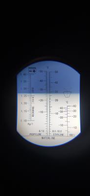

Вот по моему акб. Приехал с морей, сутки в машине подразряженный пролежал. Поставил вчера под ноз 16в.
https://youtu.be/tSWzNzNz3H8
Сегодня приехал, он уже в готов. Т. е. по любому до 16в дошëл.
https://youtu.be/nkx1NddsHCc
Плотность при этом ноз маловата, проверил в минусовой
Час отстоя и поставил под ноз 16.5. Часа через три уже наблюдал 16.2в. Снимать не стал, а надо было. Завтра засниму и покажу.
Есть полуживой на 7ач. Могу и на нëм заснять.
Вот так, девочки, пруфы даются, на одном кадре и всë в кадре! Остальное трëп.

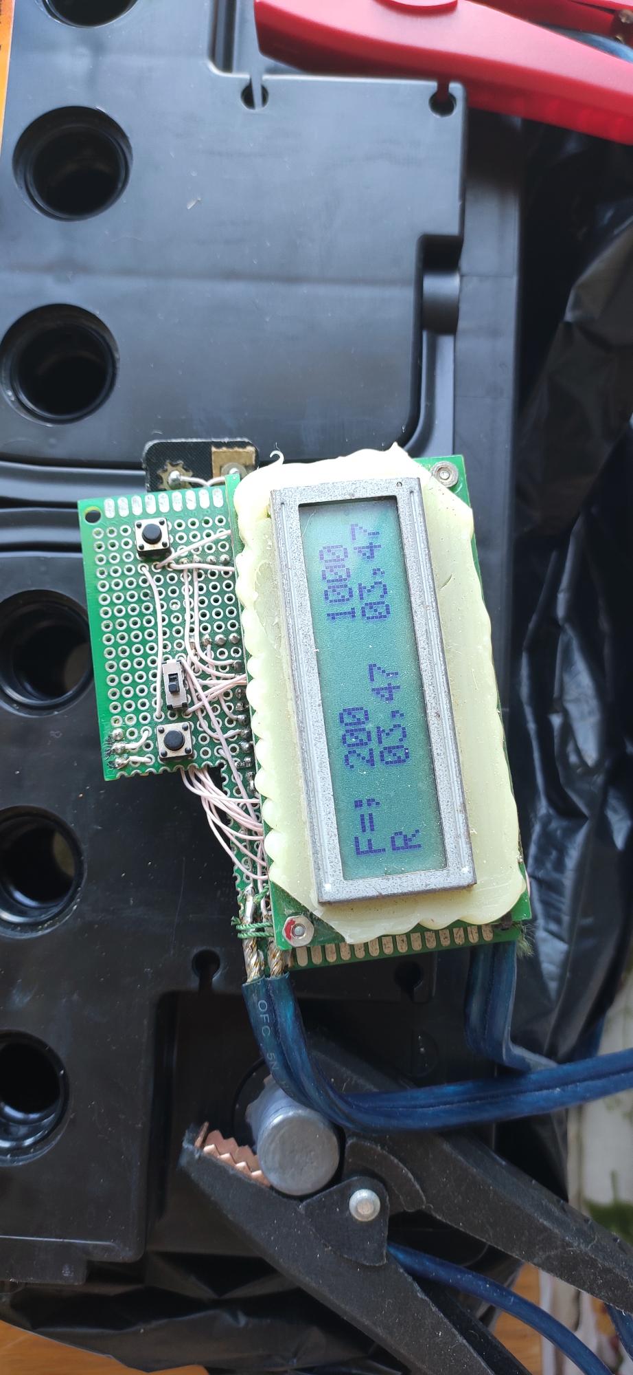

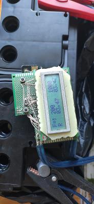

Саныч, для Крыма маловато 1,27?
Я бы вообще с вашим климатом 1,25 оставил, дольше проживет.
Это на частоте 200Гц и 1кГцу тебя 3,47 приблуда выдает, с конвеем цифры коррелируют?

Она новая, хочу по полняку для начала обслужить, чтоб без расслоения, а там уже и посмотрим. Или разбавить, или не доводить до полного заряда.
Вопрос. Как лучше?
Да, на двух частотах оставил. Было восемь, но эти две более показательны. Чем ближе показания, тем здоровей акб.
Да, коррелирует. Вот жду в августе блютуз конвик, там детально проверю, заодно ломану его  ;-D :laugh:

Цитата: SanSanich от 13 Июль 2022 в 23:18Вот так, девочки, пруфы даются, на одном кадре и всë в кадре! Остальное трëп.
Среди вас девочек странности прослеживаются. Что именно вы доказали сим опусом?
Не полностью разряженный акб, был недозаряжен судя по НРЦ и плотности за 23ч.
Чем занималось зарядное на новом акб не имеющем дефектов так долго и на каком этапе и почему задержалось?
Цитата: krufel от 13 Июль 2022 в 23:31Саныч, для Крыма маловато 1,27?
Перемешает ещё пару раз выйдет думаю под 1,30
SanSanich
Вот и я о том же, "смотрю в книгу вижу фигу"  :laugh:
Показал пример как снимать чтоб вопросов не было и 16в из 16 ноз. Время за сколько не известно, потому как " поставил и забыл".
Плотность брал трубочкой, но не с самого дна, на поверхности чуть ниже.

SanSanich
[user]Vova_n[/user], для начала, пруфы где, писатель? Фото, видео, графики.
Ну и повнимательнее надо быть, я объяснил почему плотность ниже на втором фото. Это с поверхности взято, а чуть выше с первой трети. При ноз 16в этот акб полностью не заряжается, выходит в готов менее чем за сутки и имеется расслоение. Так что ваши прогнозы по плотности 1.30 не имеют оснований, сколько не мешай. Нужен ещё заряд. Следовательно, ноз нужен выше. Сейчас акб стоит под ноз 16.5в. Днëм приеду и проверю параметры акб, и опять на предмет расслоения. Если имеется, часик помешаю, мне не в падлу.
Главное, что процесс заряда меня ни как не отвлекает от дел, следить не надо. Что ещё надо? Время полного цикла заряда меня так же не парит. Главное результат. Ну и на хрена мне эти танцы  с каждым акб в отдельности следить за токами, напряжениями, временем и тд? Поставил и забыл. Слабо так в ручном режиме за один подход?!
