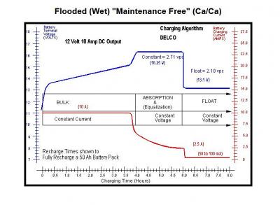

Подробнее здесь https://electrotransport.ru/index.php?msg=2199333
С разгону 0,1С залетаем под 15,4-15,6в тем самым уже начиная примерно с для кальция 14,5в начинаем перемешивать.
На втором этапе время перемешивания сократится в разы если акб после полного цикла разряда по сравнению с долгим топтанием на 14,7в  и далее исправлять содеянное жёсткое расслоение снизу.
Раньше надо это начинать делать для чистокровного кальция, лезть выше и жёстче на основном этапе.
Проводил тест на своём FB после полного КТЦ до 10,5в на всё про всё 21ч и плотность 1,28 во всех банках.

Цитата: krufel от 13 Июль 2022 в 13:59Бережок для тех, кто не знает про промышленный заряд кальциевых АКБ, а в быту - что выставить на Вымпеле, переключив его из Бережка.
Разработчику ничего не стоит учесть это причём это очень просто порог основного этапа = 95% от величины НОЗ это прокатит на всех типах акб прямая зависимость.
Можете сами прикинуть для гибрида это будет как 15,9/100*95=15,1 потолок основного этапа и 15,9 НОЗ.
Результаты отличные по скорости и по КПД.
Ничего страшного с уставшим акб не произойдёт, учитывая возможность побора тока.
