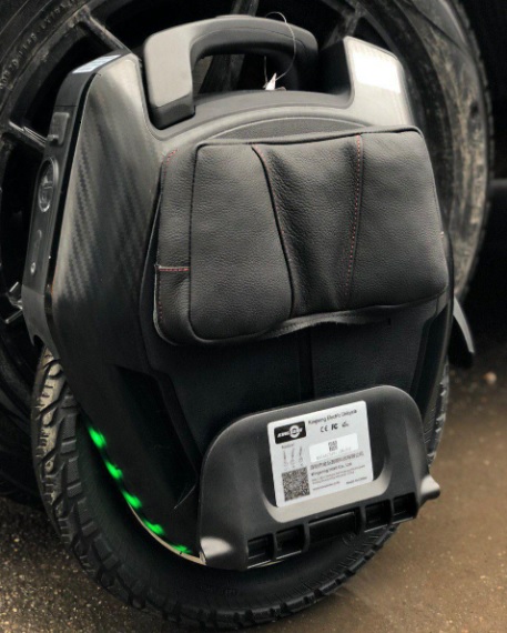

И насчет неколхозного чехла. Пока учился, сделал себе мешок из пенки. Внешний вид страдает, вентиляция и свет. Сейчас езжу без него, начали появляться царапки, что не радует. Кроме того, голенями нет-нет, да прижмешь покрепче - уже побаливают при ежедневной езде. С мешком было отлично - колесо чистенькое, едешь удобно. Может, есть в продаже "родной" мягкий чехол, как InMotion делает?

Цитата: Shumadan от 29 Сен. 2020 в 07:38Сейчас езжу без него, начали появляться царапки, что не радует. Кроме того, голенями нет-нет, да прижмешь покрепче - уже побаливают при ежедневной езде.
У Александры из ЭД есть магазин аксессуаров для МК. Очень рекомендую заказать у неё подушки упоры. Отличного качества изделия, царапки от падения колеса на бок практически исключены, колесо гораздо цепче удерживается в ногах, легче наваливать и тормозить, и регулируя количество наполнителя, можно очень хорошо "настроить" подушки под свои ноги. Магаз тут http://alexaao.com/#rec118275386#!/tproduct/118275386-1498486301712
ЗЫ. Пробовал на электрофесте прокатиться на 16Х, оно было стоковое, без подушек, а я так привык к ним, что когда хотел навалить, чуть не упал с педалей тупо рыбкой вперёд, настолько ноги привыкли к зацепу голенями, чего кстати уже давно тактильно не ощущаю.
