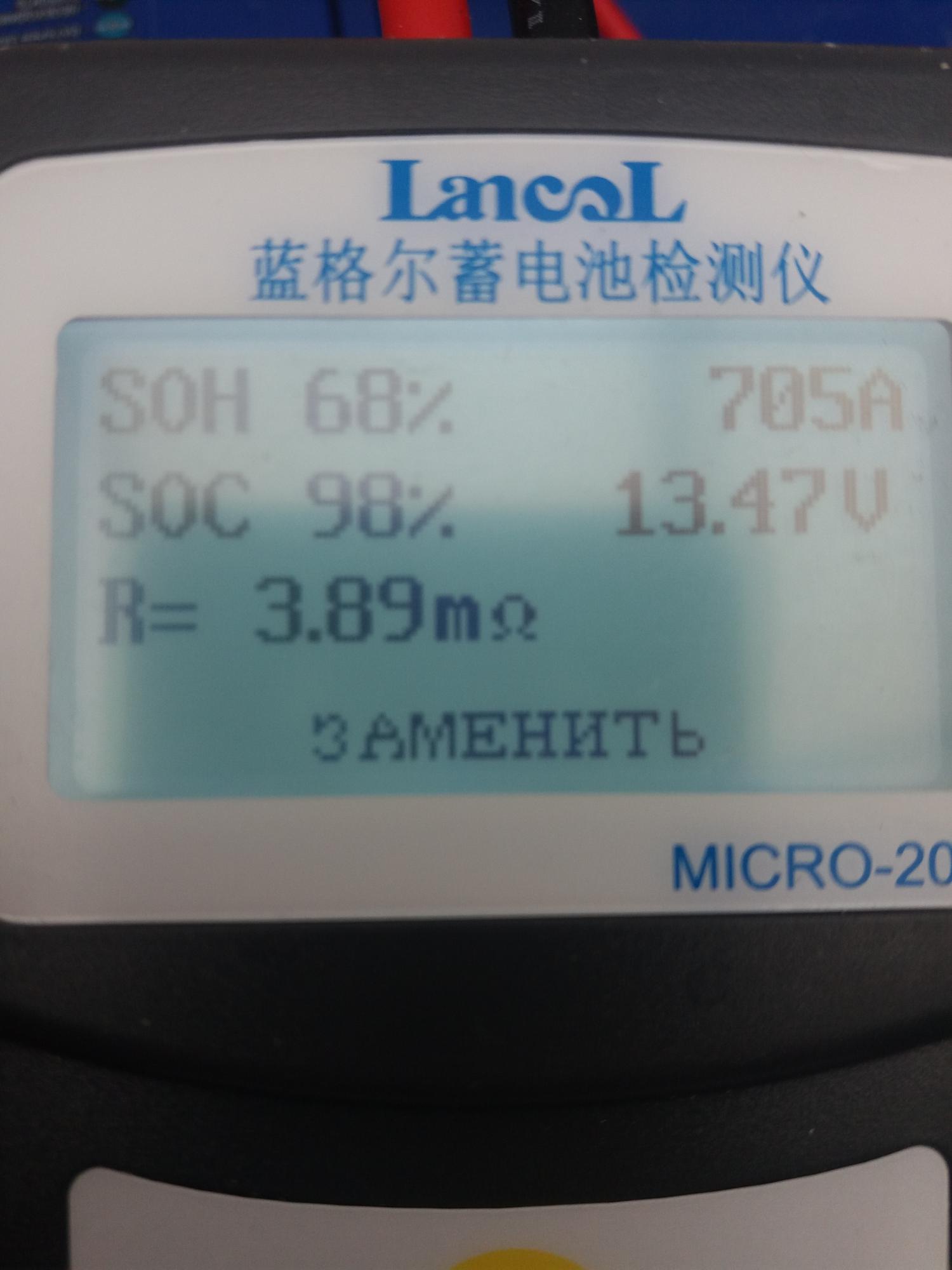

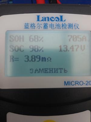

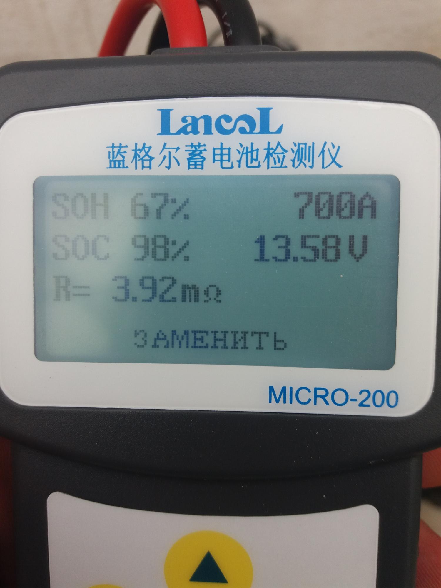

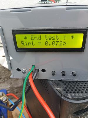

CMaxx22
Вобщем слилось с него 80Ач и за 26 часов набилось столько же. Вроде неплохо, лучше чем у первого показатель. Дал отстояться пару часов и снял замеры.
А ланкол то видит что, то чего я не вижу:
Заменить и всё тут!

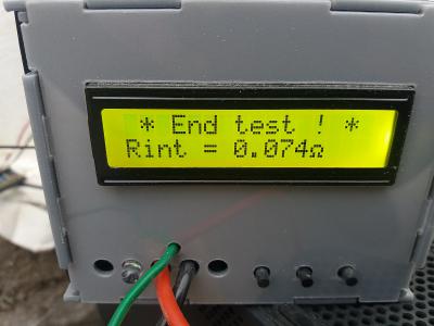

Как и обещал сразу же замер ЗУСом:
Теперь примерно как и у первого АКБ показывает.
Забыл снять логгер и получил зарядную расчёску. Странно, что на добивке логгер выхватывал на клеммах высокие напряжения, на показометре ЗУСа не выше 14,3 вольт.
Плотность эту бешеную ЗУС напугал, как и всегда впрочем, она забилась в угол и там сидит поскуливает.

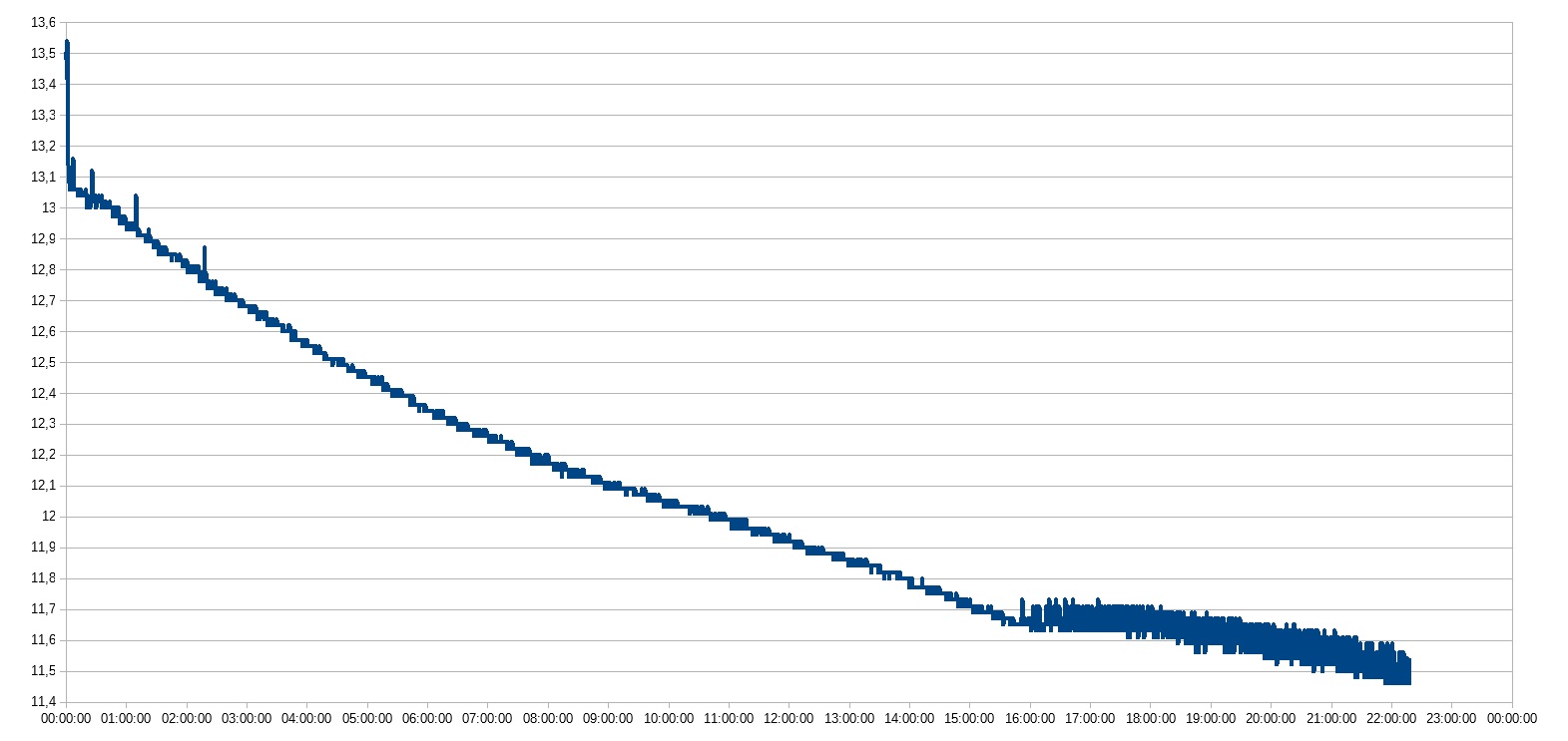

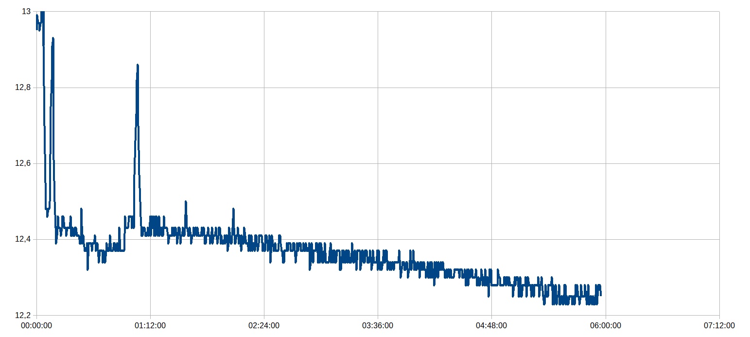

CMaxx22
Вот кстати лог 6-ти часового разряда данного АКБ, когда логгер повис. Видно как акк пёрднул, посидел на толчке, просрался, ещё раз пёрнул и дальше нормально пошел разряжаться. Чудеса конечно, но что уж есть...
Ни выразить, ни скрыть то чувство не могу я.
CMaxx22
Прошу прощения, эти два "пержка", которые резкие пики на графике, это переподключения ЗУСа, он же перед разрядом где-то с минуту подзаряжает, так вот это оно и есть. Запамятовал уже. Но в остальном, если не обращать внимания на эти иглы, график корректен. То-есть просадка и подъём напряжения в течении первого часа имеет место быть.

Дал пациенту сутки постоять, снял показания.
Ланкол:
ЗУС:

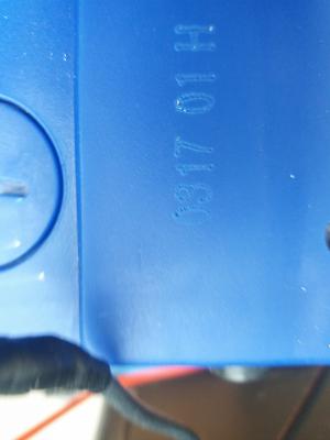

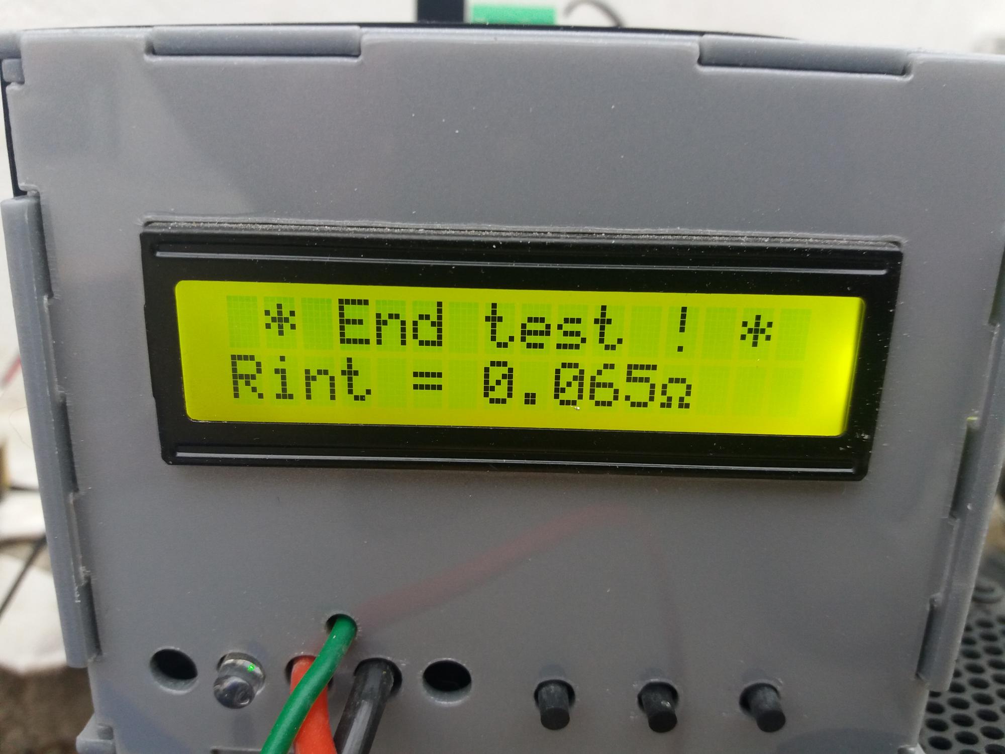

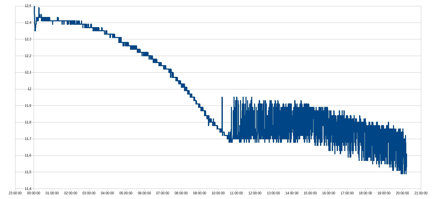

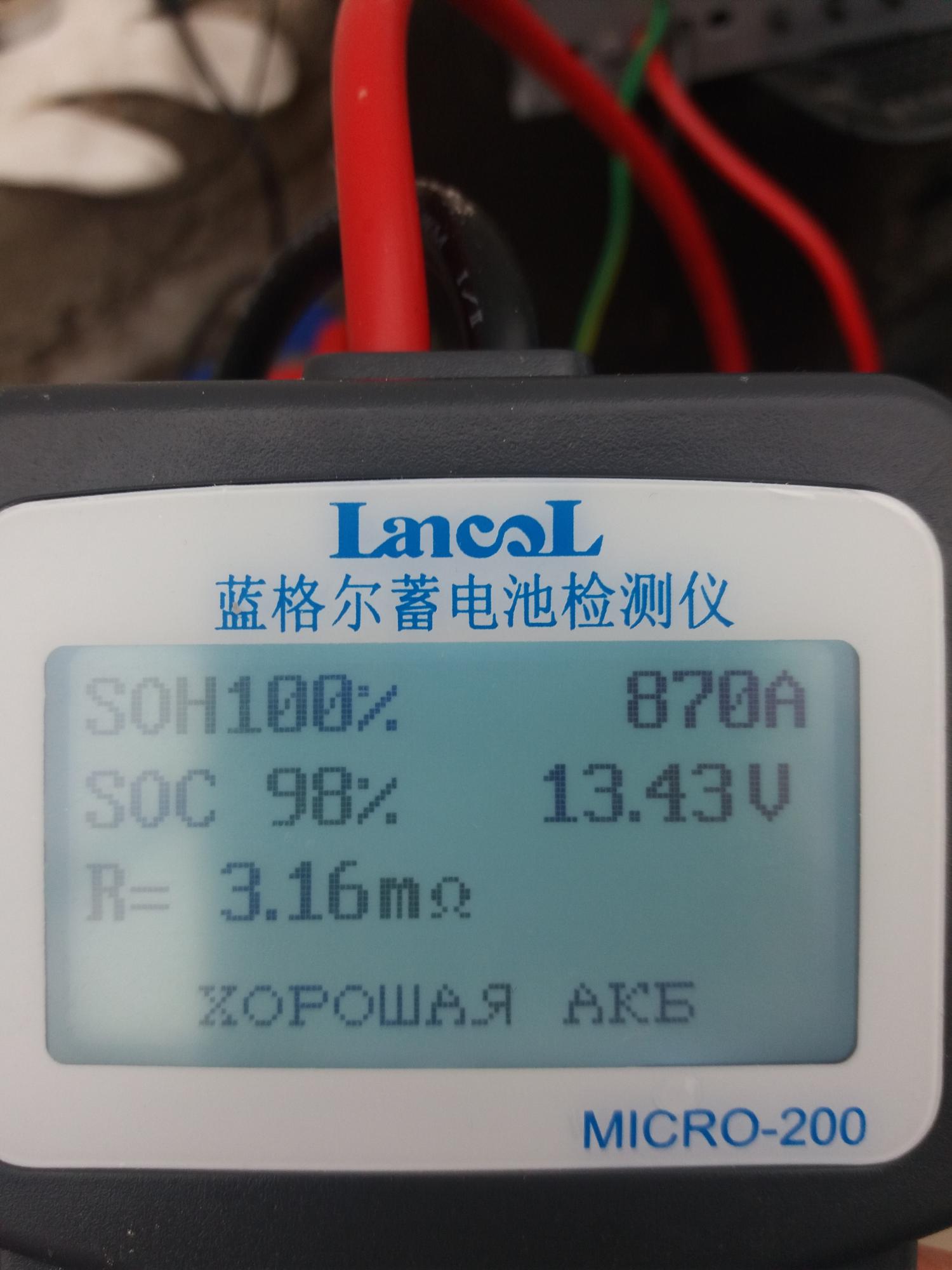

CMaxx22
Вынул следующий акк. Дата выпуска:
Ланкол изумил!
ЗУС тоже показал лучше:
Хоть на базар неси! Новьё  ;-D
Замеры перед КТЦ произвёл, общее напряжение 13,49в.
Напряжение (плотность)
2,240 (1,285)
2,240 (1,300)
2,250 (1,300)
2,255 (1,300)
2,255 (1,300)
2,250 (1,285)
Если не считать традиционно отстающих крайних банок - новый АКБ. Ушел на КТЦ.
CMaxx22
Накаркал я. Данный АКБ показал худшие результаты КТЦ до 11,5в. За 20 с небольшим часов слилось всего то 67А. Были артефакты в самом начале разряда (повышение напряжения), резкий спад до начала выкачки всего то за 10 часов...  :~-( Лог:
Будем надеяться, что полечится ЗУСом и на втором КТЦ не облажается так.
