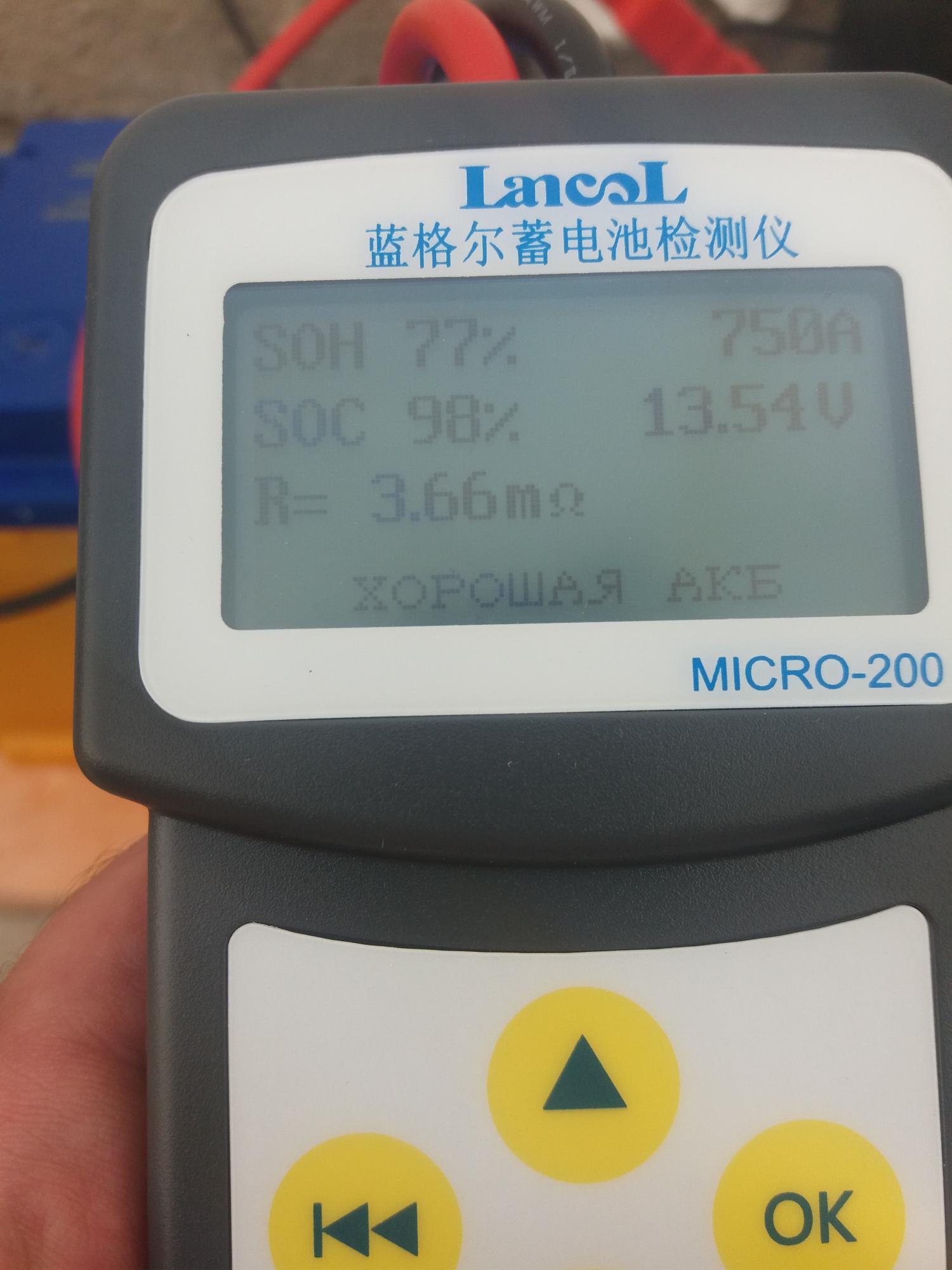

ЗУС имеет погрешность в 22 раза. Цифру в 0,0036 ома вы можете увидеть чуть выше на фото данных ланкола с моего подуставшего АКБ. 3,6 миллиома = 0,0036 ома. Более новый показал 0,0026. А 0,01 ом это уже ближе к цветмету.

там есть 3.66 м о   (((((( значит этот прибор можно отнести на паверку -- и он будет соответствовать оригинальному измерению  ?????

Ланкол показывает ближе к ожидаемым (книжным) значениям. Других приборов у меня нет.

Стоит вас огорчить. Товарищ [user]CMaxx22[/user], то прав.
Достаточно проверить ваши цифры.
Вот вам калькулятор, можете сами посчитать сколько будет падение напряжение при пуске.
Вводим полученные сопротивления, не забываем пусковой ток ввести он порядка 200А.
И смотрим. Вот почему зус измеряет в зусах. Тем более он измеряет своим "авторским" методом, о чем автор постоянно и говорит.
Ланкол же очень адекватный измеритель, его сравнивали с ГОСТом у нас и с Зус5

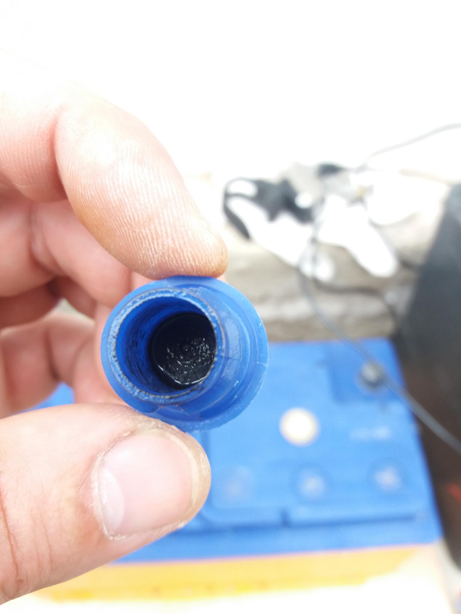

Откручиваю пробки и вижу на каждой чёрную грязь, сами пробки специфически воняют
Также остатки этой грязи плавают сверху плёнкой, сам электролит чистый. На первом подопытном (который не успел постоять под солнечно-ветровым контроллером) пробки чистые были. Ринулся проверять остальные акки - так и есть, у всех грязные пробки, у нового тоже.

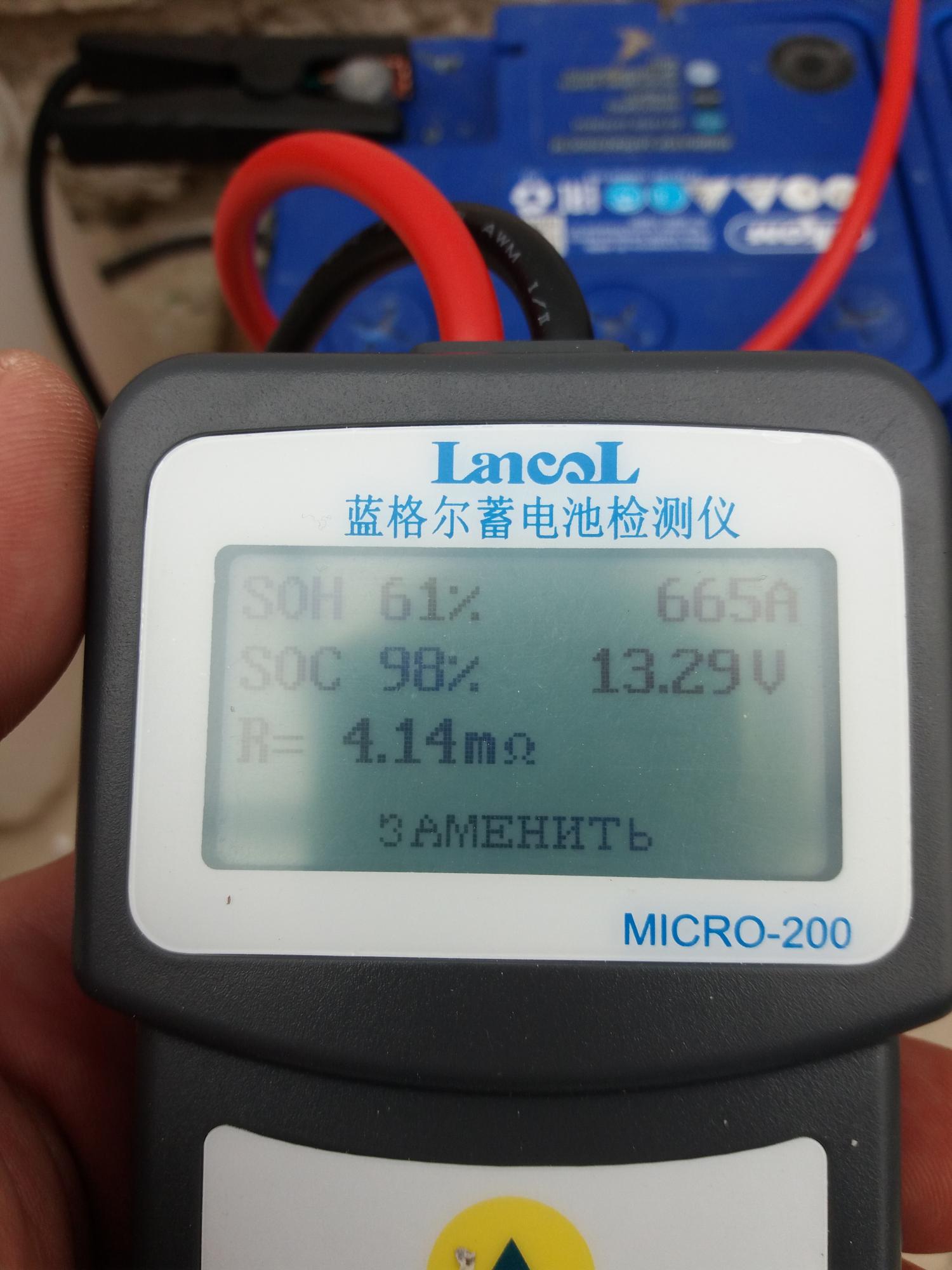

Дальше - хуже. Подключаем ланкол:
И видим грустную картину... Заменить. Тут же подключаю ЗУС, мерим внутреннее и выходит 0,064 зус. Тоесть прошлый акк был 0,081 зус и 0,0036 ом. А этот 0,064 зус и 0,0041 ом. Вот поэтому и сказал, что странно мерит либо один либо другой, показания обратнопропорциональны. Зус говорит, что эта акб лучше чем прошлая, а ланкол наоборот.

Откуда чёрная муляка? Имхуется что это признак просто дикого кипения... Но контроллер не поднимает напряжение выше 14,45 на элемент...
