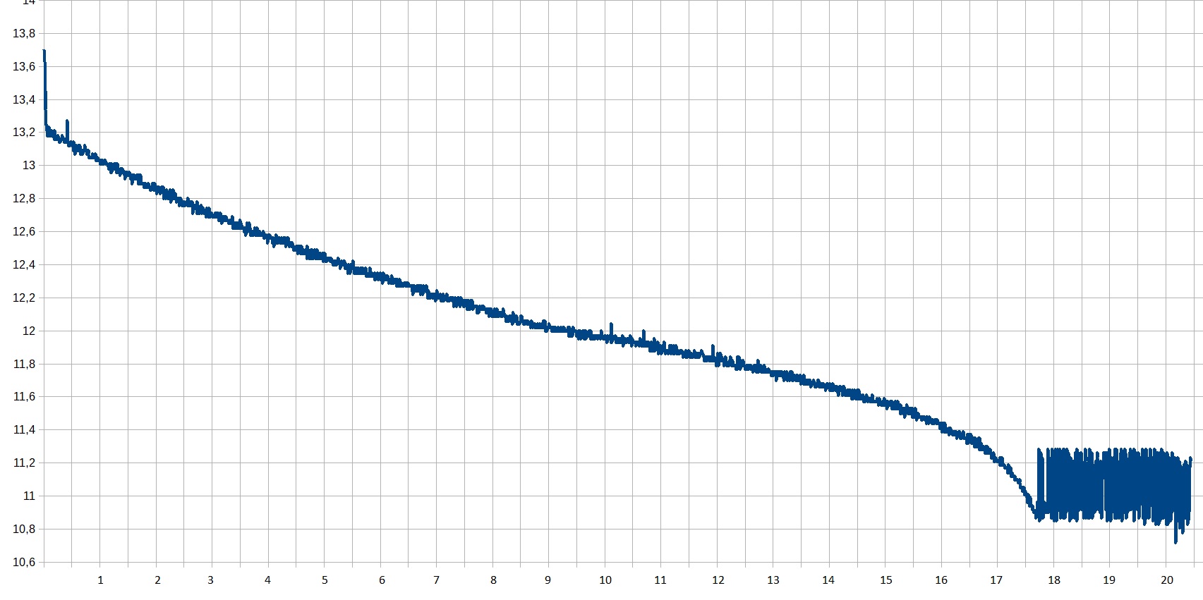

Вобщем не вышло сделать до 10,8 КТЦ, до 11,4 получилось, на выкачке просадка до 10,9 (хотя вроде бы должна до 10,8) с подъёмом до 11,4. Решил что хватит. Замерил под нагрузкой напряжение побаночно и плотность. Результаты получились противоречивые...
Напряжение в конце разряда под нагрузкой 4А (плотность)
1,800 (1,09)
1,875 (1,10)
1,750 (1,10)
1,730 (1,10)
1,870 (1,09)
1,875 (1,08)
У банок с низкой плотностью высокое напряжение (под нагрузкой, заметьте!), без нагрузки никто из них не взлетает, все равномерно поднимают напряжение где то на 0,09-0,1 вольт. Выкачано до 11,4 (НРЦ) было 85Ач.

Сделал логгер на ардуине нано, завтра запишу КТЦ всё того же многострадального. Так как опыта в логгировании 0 прошу совета, для наилучшего результата какой выставить интервал замера напряжения?
Ни выразить, ни скрыть то чувство не могу я.
serggio
[user]CMaxx22[/user], 30 сек более чем достаточно
CMaxx22
Вот такой лог вышел с лампой 55 ватт. Слито 85А.

CMaxx22
#50
По графику есть мысли? Почему он такой "сколиозный" в середине? Читаю тему по разрядной кривой и встретил очень похожий график без пояснений, но кто-то высказал мысль о повышенной кислотности. А я, помимо того что тут написал, уже в банки залил по столько же ещё 1,29 электролита с выборкой ~1,16, непонятно куда кислота уходит, после КТЦ и перемешивания всё равно в остальных 5 банках ниже, а в крайних намного. Кто то там в них завёлся, хавает серку.  :-) Напомню, что одна банка не доливалась и используется как контрольная, может быть это как раз и была артефактная банка и я подгоняю остальные по ней...  :facepalm:

xeus
[user]CMaxx22[/user], по графику беспокоят качели в конце.
Это вредно для акб находится в разряженном состоянии, для неглубоких ктц ещё пойдет.
Ну и ёмкость считают на постоянном токе до первого касания.
CMaxx22
До первого касания если посчитать то выходит 80Ач. Но это до касания 10.8 (а на деле 10.9), ёмкость вроде до 10,5 считают по стандарту или до 10,6 щас не вспомню, с небольшой выкачкой думаю как раз 85Ач и будет...  Но это, конечно, на вскидку более чем на точное значение.
Насчёт вредности пока что не заметил, это уже второй подобный КТЦ до 10,8 , просто с первого лог нечем было снять, но общие результаты чуть выше можно увидеть.
Нет возможности постоянно быть начеку поблизости, дело на фазенде происходит, а сам я за 25 километров дома в это время нахожусь, приезжаю примерно по расчёту, но не выходит обычно.
