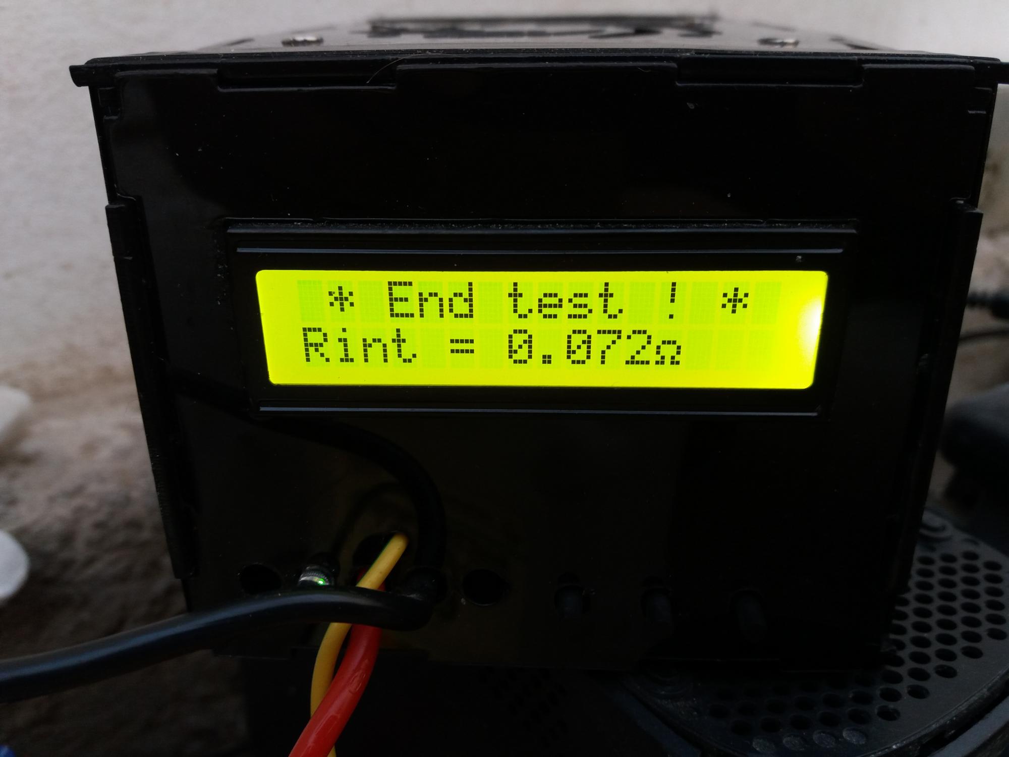

Сегодня после 24 часов под zar 7Ah с модуляцией 2 и часового отстоя всплыл глазок  :-)
Было залито 1,47А, НРЦ 13,52В, Rвн 0,072 зус.

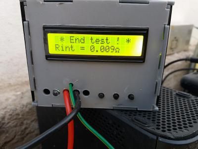

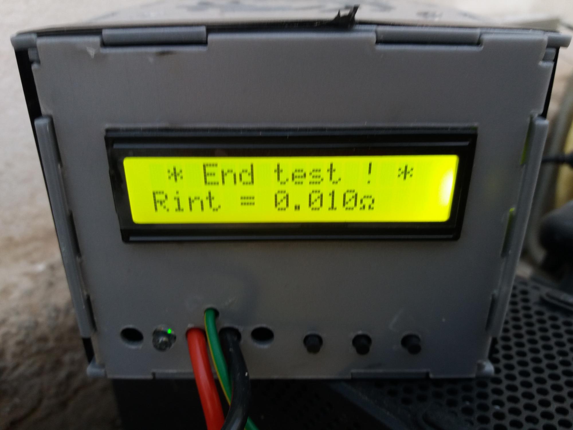

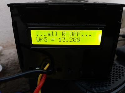

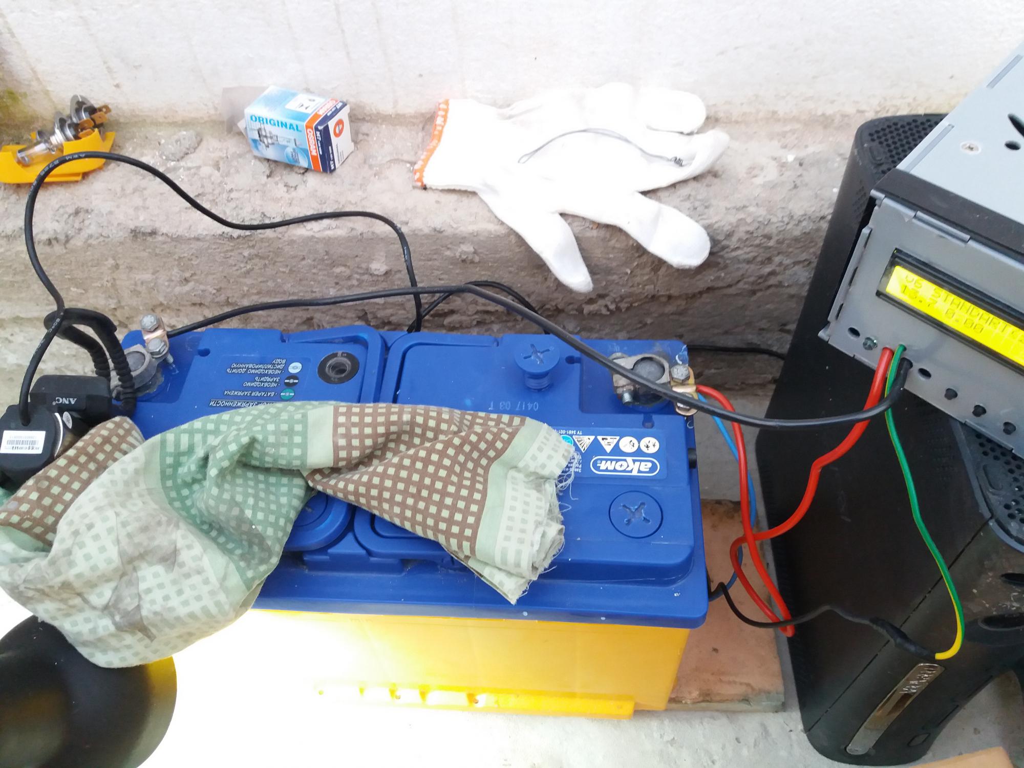

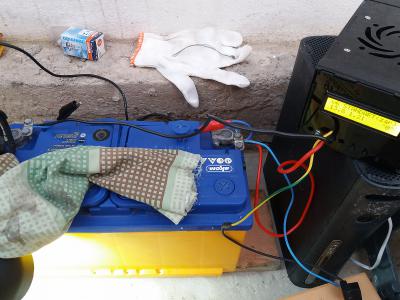

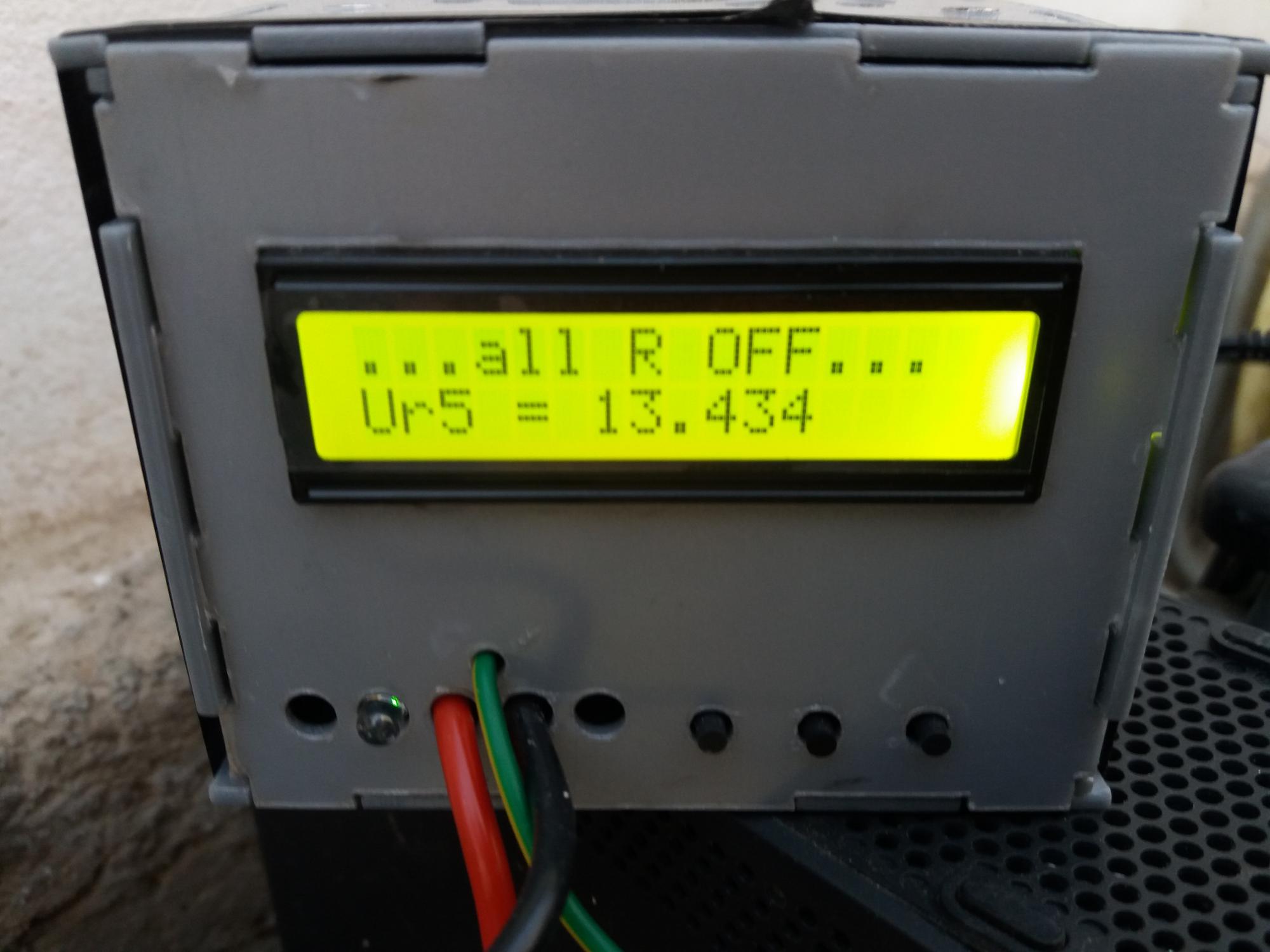

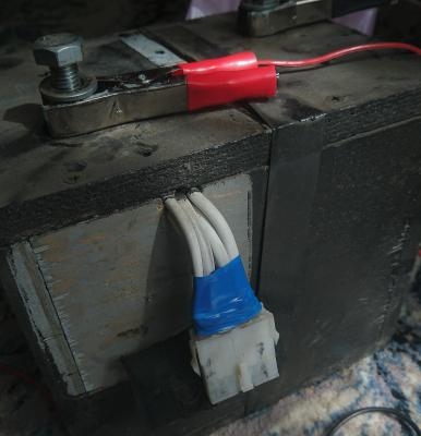

CMaxx22
#10
Цитата: Alex_Soroka от 01 Март 2019 в 18:48перепроверьте что вы видите (что показывает) и хорошо ли сделаны контакты с АКБ.
Можете даже сами посмотреть, выкладываю фотографии.
Один АКБ, напряжения разные потому, что только снял с зарядки и замерил серым ЗУСом, а чёрным чуть попозже.
Тут же ещё разок замеряю
Теперь подключаем чёрный ЗУС
Сетап:
Как видим разница в измерениях на порядок. Так же дифферент между 10 и 5 Ом у них разный очень сильно.
И  ещё заметил, когда чёрный ЗУС подкинул допиливать акк, то выставил ему 7Ач zar режим, а серому за три часа до переключения поставил 12Ач zar, так вот серый в этом режиме пилил аккуратно, не превышая ток 1А, 13,8 вольт было на экране. А чёрный в меньшем режиме 7Ач как запилил так запилил, до 6А токи были, напряжение скакало до 14,4, устаканилось на 1,5-3А, напряжение до 14,3. Алгоритма не знаю, но сложилось стойкое впечатление, что серый ЗУС неверно замерив Rвн "испугался" слишком низкого значения и пилил "шепотом" исходя из этих, неверных, значений. А чёрный всё верно измерил и размашисто действовал. Серый забрал с собой домой, ещё не разбирал. Скоро буду, куда глянуть в первую очередь?
Ни выразить, ни скрыть то чувство не могу я.

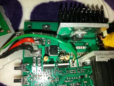

Вместо буфера от ЛБП решил попробовать режим CCCV+Impulse. Ведёт себя этот режим интересно, короткими импульсами поддерживает заданное напряжение (я поставил 13.55), но иногда "прокачивает" АКБ до 14.2 вольт. Затем ждёт пока напряжение не упадёт до установленного, некоторое время его поддерживает и снова на прокачку. Получаются такие импульсные качели. Думаю для выравнивания самое оно, закипеть акк не успевает и на отдых времени достаточно. Оставлю в этом режиме на сутки.
пс.  Александр, по поводу серого ЗУС есть что подсказать? Так и лежит разобранный, ждёт вашего внимания  :-)

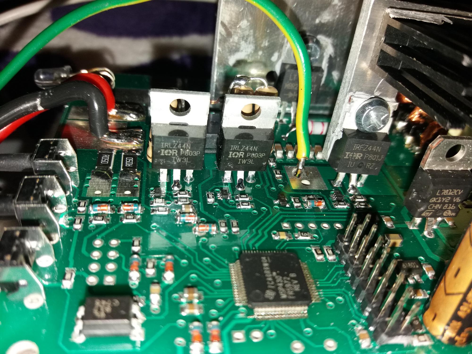

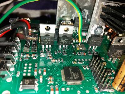

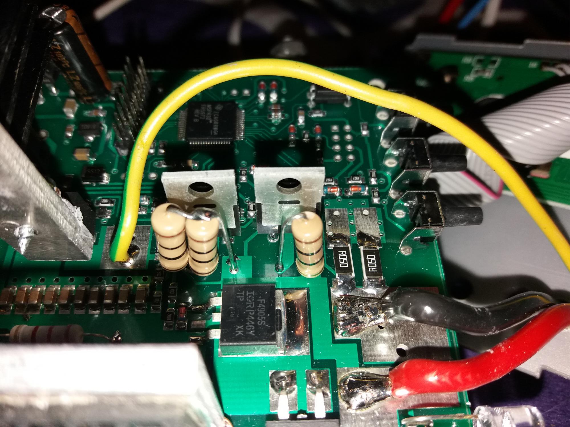

Alex_Soroka
#14
судя по цифрам на ЖКИ, в "сером" не работает цепь которая нагружает 5 Омами АКБ (после 10 Ом, смотри "методику").
Проверьте по схеме - там в цепи 5 Ом все работает нормально? Управление мощным полевиком, там где два мощных резистора впаралель.
Надо пройттись по дорожкам и посмотреть сигналы, или (при выключенном ЗУ) симитировать ему "вкл-выкл" - только помнить что МК работает на 3.3вольта(!) и этим же напряжением управляет транзисторами.
Добавлено 05 Мар 2019 в 10:05
Цитата: CMaxx22 от 03 Март 2019 в 20:53
стало интересно, в самом начале есть пузыри на сепараторах (сверху) и они не сорвались, а во время разряда взяли и потихоньку исчезли (заметно на перемотке). Так же пара больших пузырей внизу тоже уменьшились в размерах. Что это такое? Рекомбинация? Растворение газа в электролите :bw: Окисление пластин исключаю, так как пузыри на сепараторах.
Это Магия  :eureka:
:hello:
CMaxx22
Цитата: Alex_Soroka от 05 Март 2019 в 10:01Управление мощным полевиком, там где два мощных резистора впаралель.
Усё, нашел - исправил. Был мелкий косяк в монтаже, полевик действительно не управлялся.
