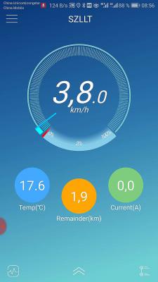

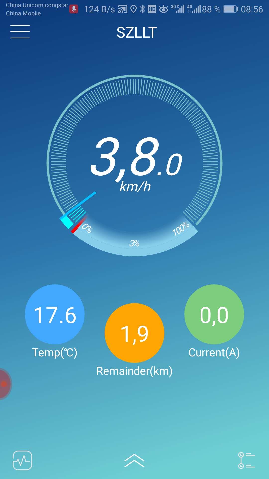

Батарея в моей тестируемой голубенькой машинке А123 52 Ач 72 В.
После командировки я вернулся в офис и после работы собрался домой, когда включил зажигание и соединился с БМС батареи то увидел, что у меня чуть больше 70% и растояние показывало 43 км. Но была назначена встреча вечером, пришлось бросить в ящик вторую на 42 Ач . Потому что дома машину загнать на 4й этаж не возможно, а как то стрёмно ехать когда знаю, что мне туда и обратно нужно проехать 42,6 км.
Резервная пригодиться если, что. При поездке сегодня обратно в офис. Дисплей показал 23 км. По опыту знаю, что в офис я трачу больше на 10% чем домой езжу. Но зная что запасная батарея есть, не страшно. заодно и реальную дальность посмотрю.
Результат уже удивил, когда при растоянии до офиса в 5 км я увидел при езде, что у меня почти 70В осталось, а растояние на дисплее показывало 7 км. Понял, что 100% хватит доехать.

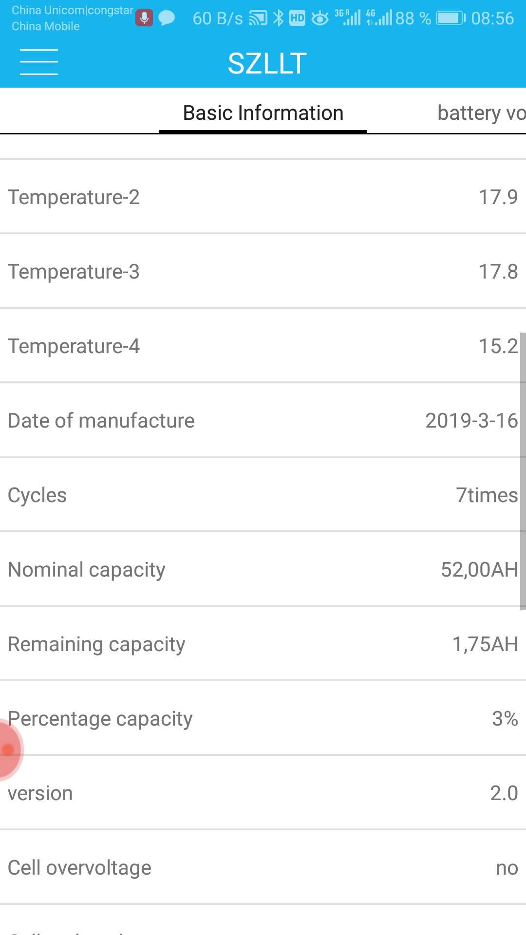

В итоге приехал, у меня остаток показывает 1,9 км, батарея остаток чуть меньше 2 Ач, но вольтаж 69,3 В, что составляет 3,465 В на каждую ячейку. Нижний предел их 2,7В по их тех.данным. То есть ещё можно 0,765 В просаживать. Сколько это в Ач и сколько в Втч, затрудняюсь теперь сказать.
Одно можно утверждать. Андроид считывает с БМС то что забито в бмс настройках , то есть 52 Ач. Он их отрабатывает очень даже точно, до 0 Ач и 0 км по счётчику.
Осталось проверить, сколько в минус уйдёт (если он есть) или сколько можно ещё проехать.
Полная зарядка 84,04 В и нижний допустисый предел 54 В. Но по контроллеру с запасом по щадящему установлено 60 В.
Просадки батареи практически не видел большой, ехал 45-47 кч/ч и сегодня дождь лил.
То есть для тестов просьба учесть, что эти батареи не 52 Ач а больше. Осталось выяснить на сколько.

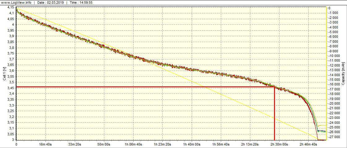

Нашел файл теста этих ячеек. Это разряд током в 1С.
Провёл по ним красной линией остаток по вольтажу и времени
Примерно ещё на 12% остаток в батарее реальный должен быть если я по временному разряду сравню. После падения напряжения 3В на ячейке можно дальше не считать, там падение идёт уже молнееносно.
Но 12 % ко всем тестовым дальностям поездки это не плохо получается для этой батареи. У меня рекорды составил максимально 84 км на этой батарее в нашем электромобиле  и +12%
Батареи класс!!!
Для тестов то что надо, они и не просаживаются так как те, что на 42 Ач использовались раньше. На тех при остатке 10 км, вольтаж был 64В.
