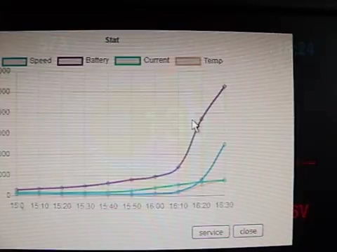

Надеюсь, что успеем подготовить измерительные приборы, не просто дисплей, а учётное оборудование, которое не только отображает информацию и считывает данные БМС и контроллера, но и производит полную интеграцию этих сигналов и сохраняет в память весь режим поездки. С выводом как на дисплей, так и передачу на другие системы, через WiFi и блютуз.
Эта же система позже будет использована для настроек контроллера. Вход с любой системы, а не только с андроида. Намного оширная способность чем у цикл аналиста.
Так что за работой мотора, батареи и контроллера будет наблюдать встроеный компьютер.
Всё состоит из секций которые дополняются или заменяются, также и дисплеи, вплоть до телевизора настенного. Встроеная система WiFi способна будет передавать режим поездки на растояние.
Пока скрины.
Это устройство я не просто так от балды выставил на показ. Много разговоров и споров, как оценить результаты практических поездок.
Только пока у Куртис контроллера была возможность логи записать, но без контроля батареи и её состояния.
Цикл аналист не даёт возможность логи по работе контроллера оценить.
Здесь же мы объединяем логи работы контроллера с наложением сигналов БМС и ведётся обработка расхода или заряда батареи и это всё можно вывести на экран или как файл, как в графическом так и в табличном виде. Наложив друг на друга графики этапов теста, можно не только расход увидеть, но и как ездок управлял мотором, дёргал ручку или же проффи был. Оценить только не возможно влияние внешних факторов.
Но это можно уже решить, одна и таже дорога, в безветренное время, отсутствие грузовиков, за которыми не пристроишься, ну и ещё пару моментов.
Устройство можно использовать практически с каждым контроллером. Пока работа идёт с симулятором работы контроллеров и он перепрограмируется.
Эта работа направлена на создание тестовой мини лаборатории для тестов в технике. Но также не плохой дисплей в укороченой версии, без доп блоков.
Делаются заезды по этапам, к примеру скорости от и до с интервалом в 10 км/ч, разгон до скорости хх, разгон на растояние.
Пока расчёт идёт на использование с нашим контроллером и контроллером Келли. Получив информацию по алгоритмам управления другими контроллерами, плавно и на другие адаптируем. Но можно и снять алгаритм управления. Это уже делали в Германии с Тойоты Приус, когда адаптировали электромотор вместо ДВСа. Рад, что работы в этом направлении продолжились, хотя только через 7 лет.
Так что оценить работу моторов можно будет не только по лабораторным тестам.
