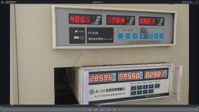

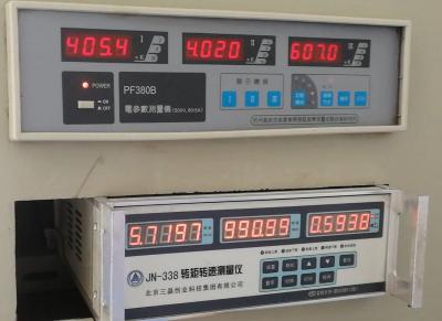

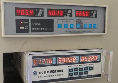

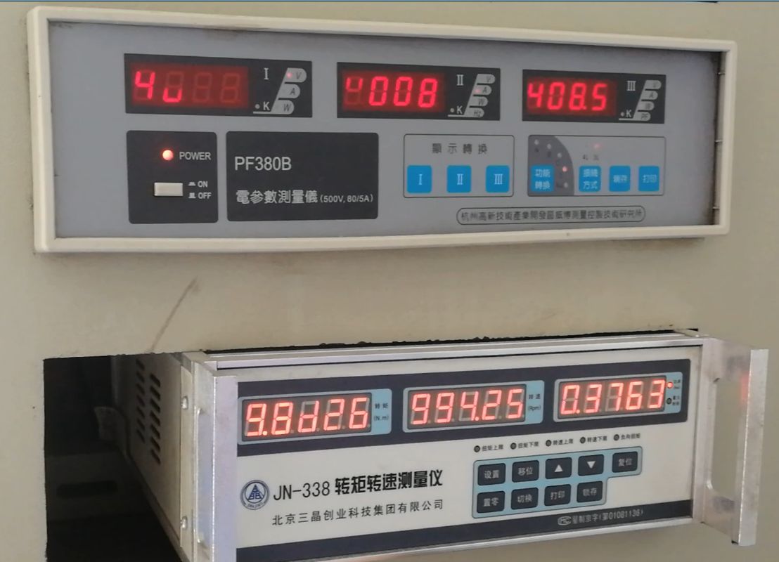

Для примера.
Верхний ряд это потребление, справа ватты.
Нижний ряд, слева на право (Момент, обороты, кВт) Сверху в ваттах, внизу в кВт, не путать.
Первая секунда после подачи нагрузки.
Доли секунды после начала нагрузки
Вторая секунда.
И чуть более 2 секунд после.
Затем идёт всё как положено по законам физики  ;-)
И нагрузка  на этих этапах постоянно растёт.
А вот клещи этого не видят.

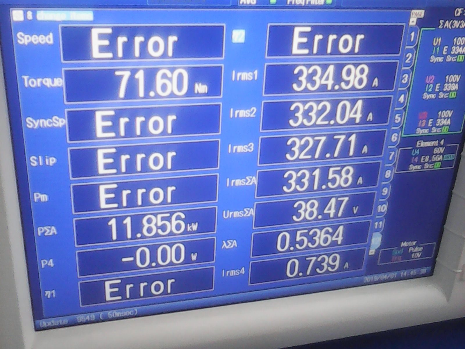

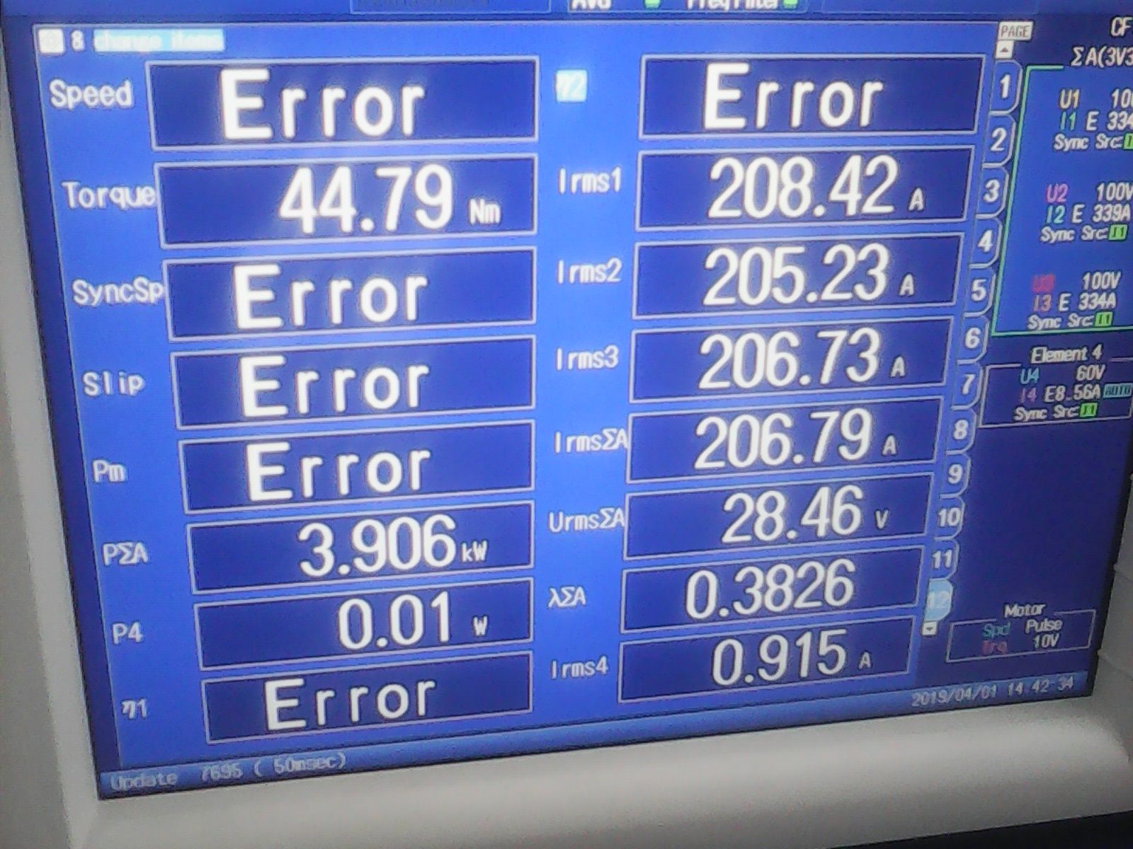

По первому шагу, делается ещё обработка видео с тестов. Но что работа идёт, и шаги делаются дальше выкладываю часть материалов теста
Стартовый момент при 331А - 71,6 Нм
То при заявленых 350 А получаем 75 Нм (от меня давался 74 Нм, извиняюсь ошибся)

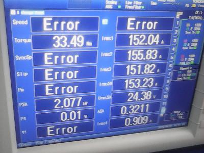

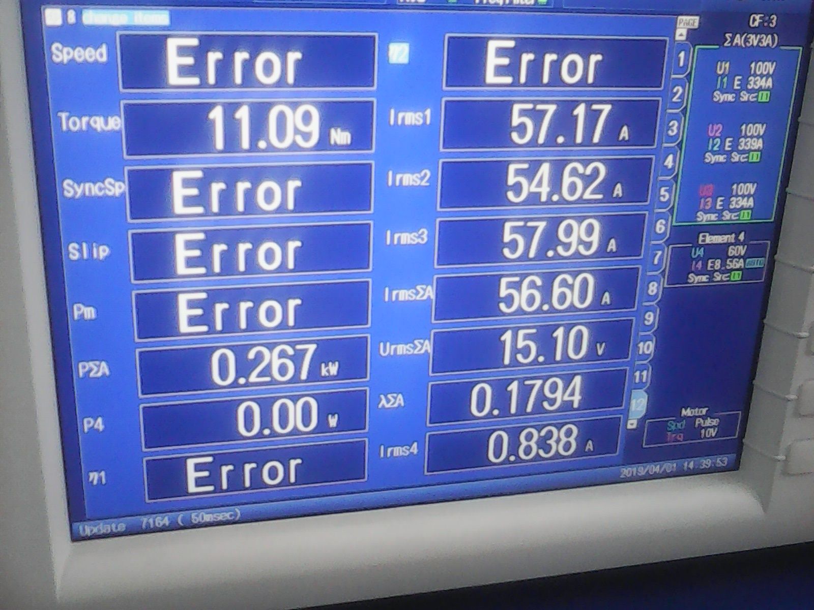

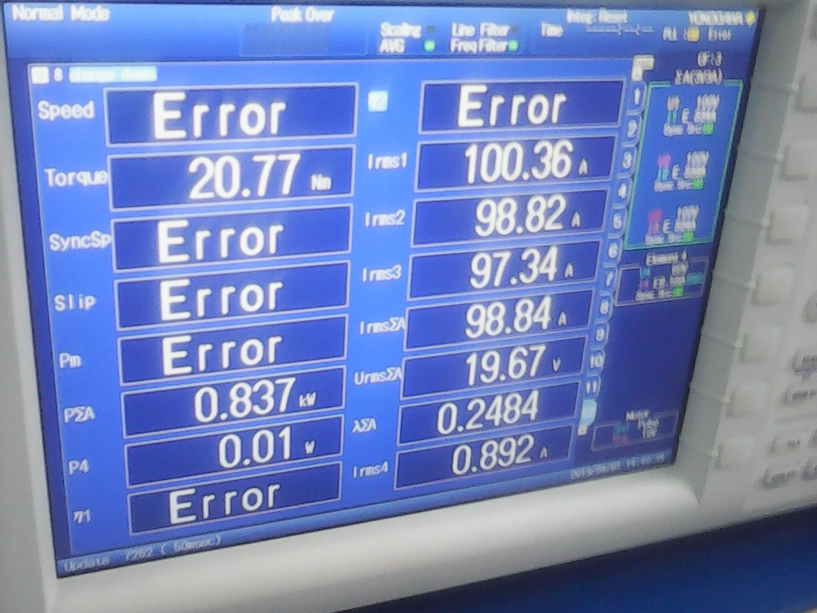

Дальше стартовые моменты в зависимости от разных фазных токов.

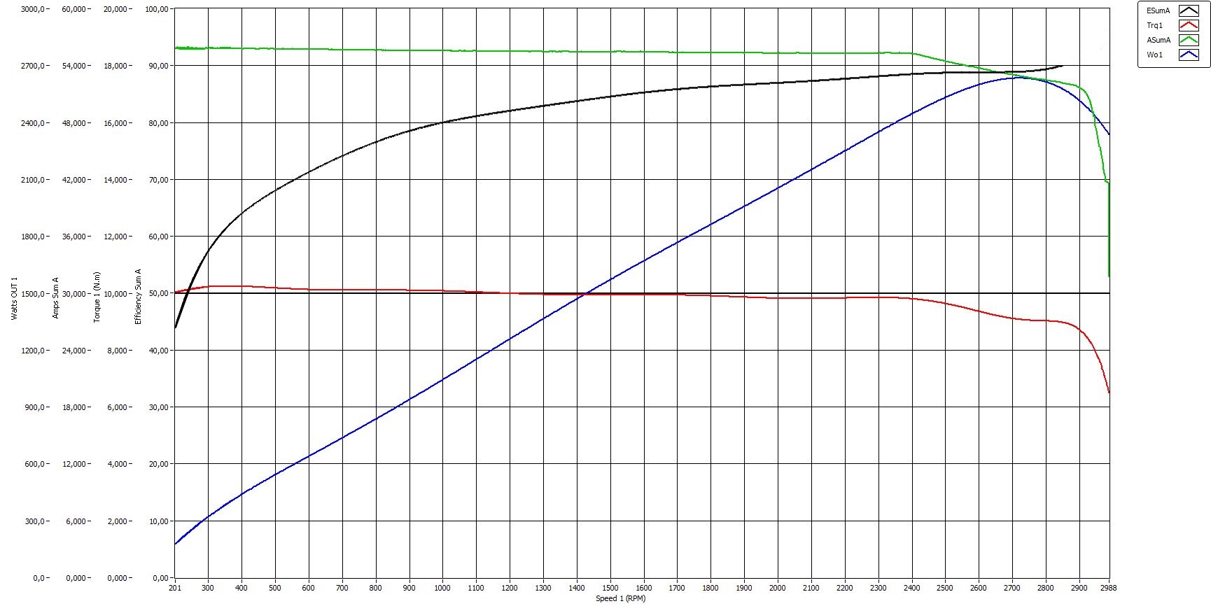

графики кпд от оборотов
Максимальный кпд 91%,  ( то что вызывало сомнения у некоторых, что при поездке на скорости 50, на кафе рейсере потребление было 15 А, как раз эта скорость соответствовала максимальному кпд и необходимой мощности мотора при этой скорости чуть больше 1 кВт
кпд 89% для 3 кВт. Это та мощность при которой мотор может работать длительно более часа не превышая температуры 120° Хотя ограничение по обмоткам 180°.
Контроллером ограничиваем 150°.
3,2 кВт мотор подымает после длительного времени температуру до 130 и дальше останавливается рост температуры.

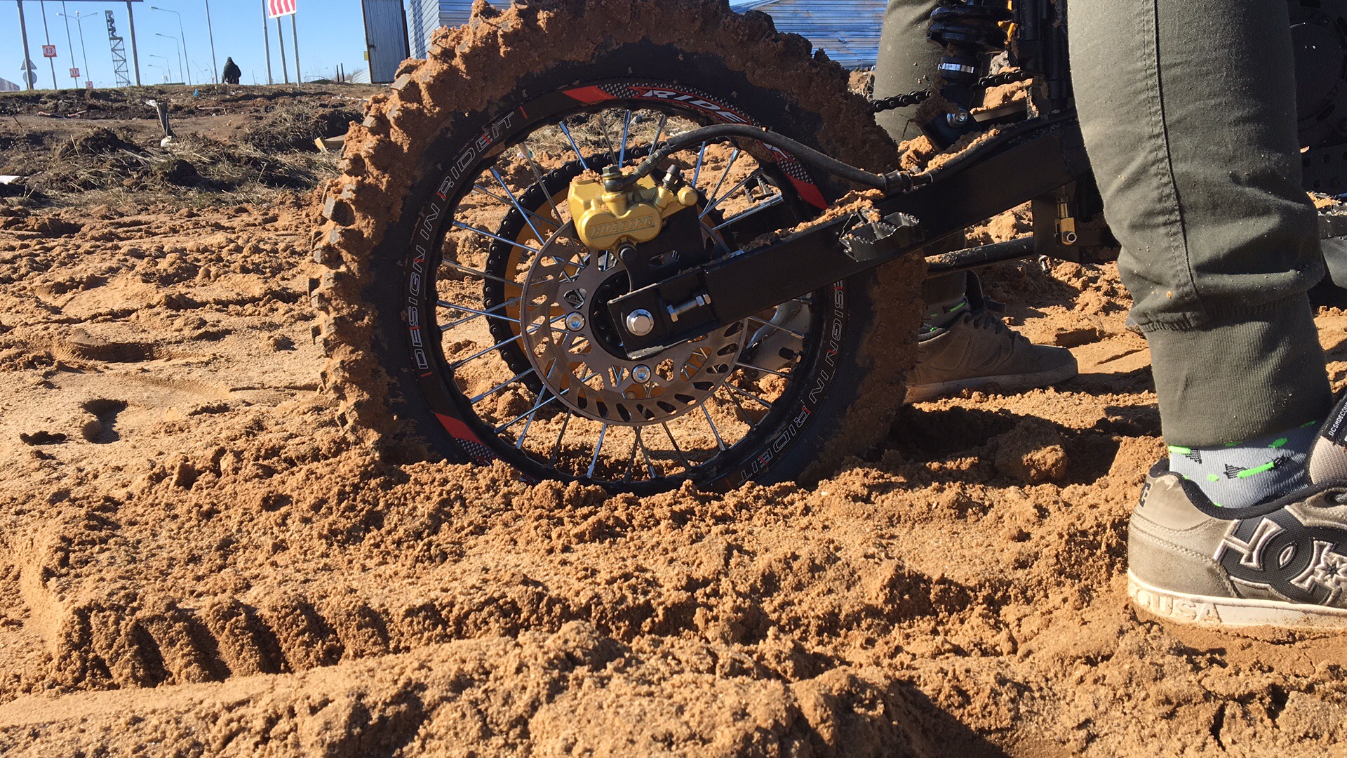

Как видите, то вчера тесты проходили в грязи. Длительно 7-7,5 кВт вгонять в ДА90С можно, но контроллер вырубит его примерно после 5й минуты. По этому предупреждаю о том, чтобы люди желающие это делать позаботились о принудительном охлаждении. Мотор сделан для города, но издеваются над ним сейчас, чтобы знать его возможности.

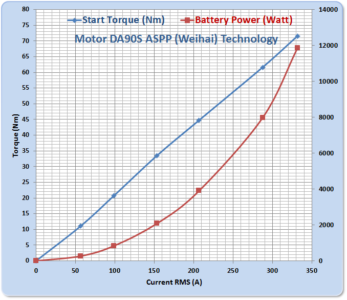

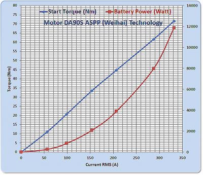

Сделал график  стартового момента для ДА90С в зависимости от тока.
Некоторым может пригодиться для анализа.
Как видим, зависимость момента от тока прямолинейная, легко пересчитать для любого тока, а вот сколько батарее нужно при этом отдать ватт, нужно ориентироваться на возможность батарее, эта зависимость по параболе идёт.
Момент измерялся или рассчитывался/считывался с контроллера? На фото только экран некого прибора.
Опишите поточнее, что есть этот "стартовый момент".

Мы проводили замеры моторов сделанных  под наш проект, не DA90 . На фотках прибор, который подключается к датчикам стенда:
К датчикам тока фаз, к измерителю момента, измерителю скорости , фазных напряжений, напряжения и тока батареи. КПД - величина вычисляемая на основании показаний этих датчиков. Математика с контроллера в прибор не заводится, контроллер тоже является предметом замера! Error в правом, верхнем углу , говорит о том, что датчик тока батареи не подключен, соответственно КПД системы посчитаться не может.
vicar21
Цитата: Nickolas от 03 Апр. 2019 в 16:03Error в правом, верхнем углу , говорит о том, что датчик тока батареи не подключен, соответственно КПД системы посчитаться не может.
КПД при нулевой скорости вращения вообще считать не теоретически не практически не возможно. Нет выполненой работы, нет вращения. По этому он и есть стартовый момент, а не момент с нагрузкой при вращении.

Т.е. момент замерен стендом. Правильно? "Стартовый" - это момент страгивания, статический? Или через какое-то время при каких-то оборотах?

[user]edw123[/user], извините уж , наверное мой русский вообще поплохел  ;-)
Назову его лучше пусковым моментом, а не по зарубежному переводу. Да вы правы это момент ещё называют моментом страгивания.
А так как существуют разные контроллеры и ток различный они выдают, я перевёл это в график,  с шести снятых параметров пускового момента при различных токах для наглядности.

Момент замерен стендом. Момент страгивания на данном стенде замерить не смогли, т.к нагрузочная муфта имеет огромный гистерезис на страгивание. Поэтому наши замеры начинали с 200 об\мин - это более менее усойчивая скорость,  на которой ПИД регулятор стенда начинает вести себя адекватно.
Общепром без контроллера замеряют от обратного. Мотор разгоняют от 50 Гц до номинальных оборотов и грузят моментом до останова.  (при таком замере гистерезис не играет роли)

Вот видите - [user]Nickolas[/user], говорит, что это не "стартовый" момент, а при 200об/мин. B-) Или у вас разные стенды?
Добавлено 03 Апр 2019 в 21:21
Там плавно грузят - инерция не приклеивается? Т.е. "стартовый" момент, фигурирующий у [user]vicar21[/user], это тормозной?
Вроде для частотного управления это очень не правильно, кмк, поскольку именно контроллер будет определять момент страгивания и с тормозным я бы так сразу не стал приравнивать хотя бы из-за наличия, скорее всего, особых "стартовых параметров" у контроллеров.
Возможно и теоретически и практически. Ноль будет.
