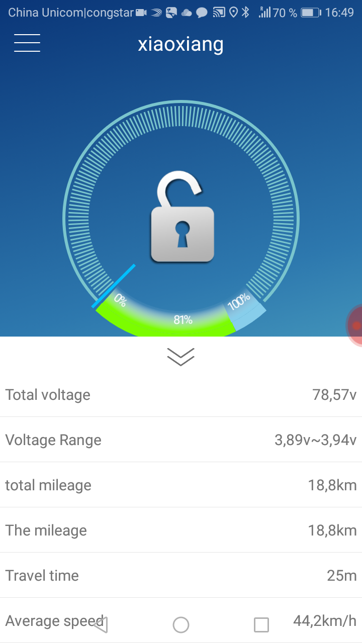

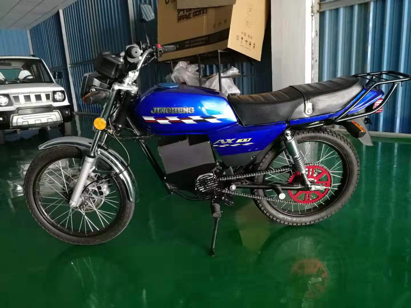

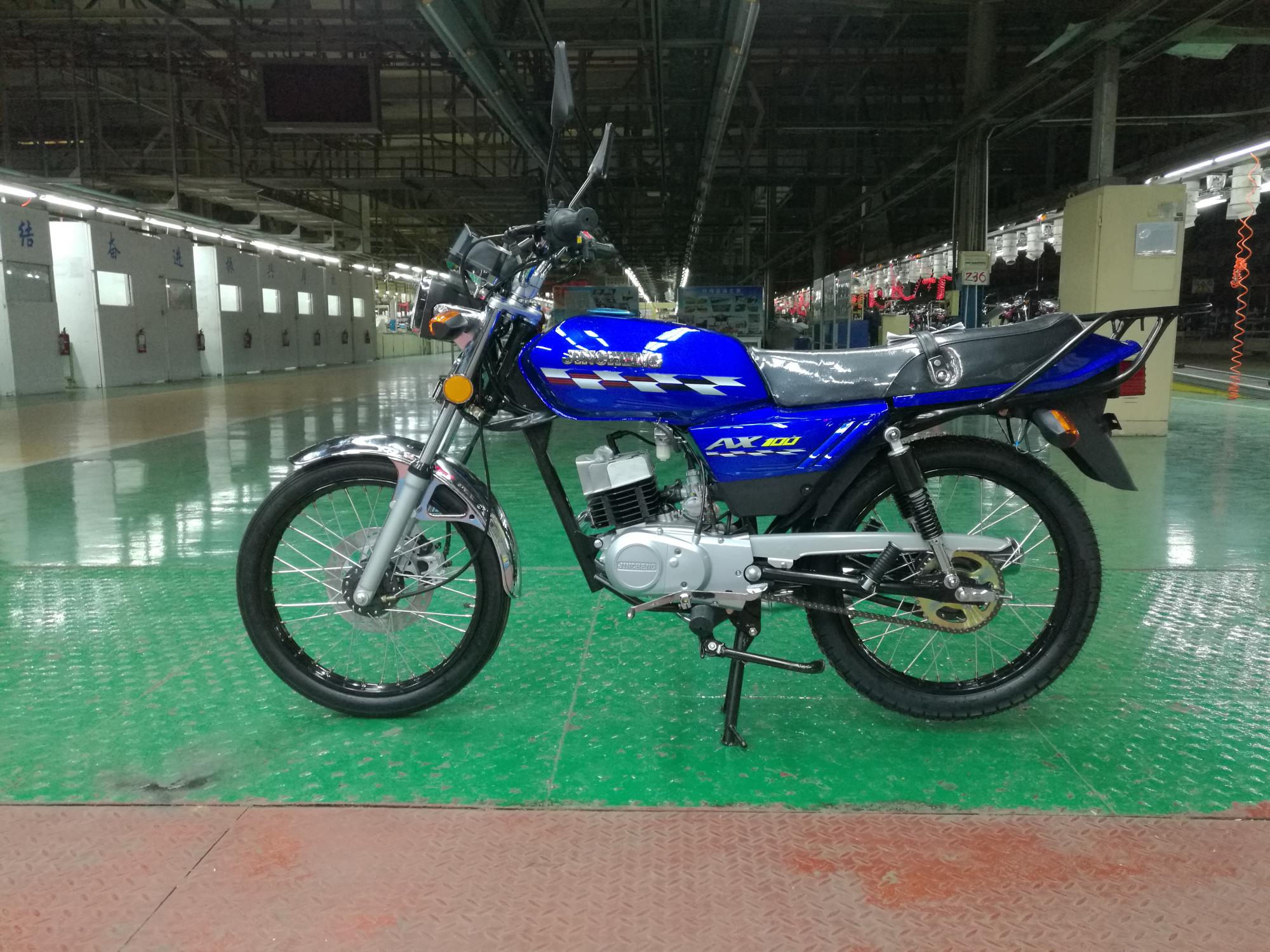

Ну вот первые тесты в Китае на мотоцикле Suzuki AX100 (уже длительное время эти мотоциклы производятся в Китае, но качество есть Японское качество)
Мотоцикл переделан полностью под электрику. Спасибо за помощь в переделке Алексею Гулиянц. Он устанавливал мотор, батарею и проводку.
Общие размеры (L*W*H)(mm):1865*725*1050
Максимальная скорость: 95km/h
Мотор ДА90С
Контроллер EV2730 275А максимального тока (ограничен по батарее 200А фазного, буду добавлять, пока более 80А с батареи не видел)
Колёса :front/2.75/18/back3.00/17
Батарея: 42Ah 72V от компании Дэнцел, с максимальной токоотдачей 160А 10 сек.
Нетто вес: 92KG
Передаточное число 10/42 то есть 1:4,2
А теперь к тесту.
По скоростям потребление: 40 км/ч 10-12А , 50 км/ч - 15-17А, 60 км/ч 25-30А, 70 км/ч 45-50А. Это пока первичные настройки.
Тест на максималную скорость - 88 км/ч по ГПС. Более 90 возможно, но нужна дорога по безопасней, пока нарушал по нормальной проезжей части.
Видео заснято по всем участкам дороги. В итоге проверка потребления и дальности поездки.
На растояние 18,9 км, это моё растояние теперь с офиса домой. Таже дорога, что я и раньше ездил, только последний прямой участок короче.
Расход составил 576Втч, что в пересчёте даёт 30,6 Втч на км, при этом средняя скорость составила 44,2км/ч и максимальная как сказал выше 88км/ч.
При этом использовал хорошую разгонную характеристику мотоцикла, на видео будет видно. На горизонтальном участке, 3,5-4 сек до 50 км/ч
Можно спокойно подрывать переднее колесо, но я не спортсмен и этим не занимаюсь. Но в начале после перестройки контроллера и даче 200А фазного, газонул сильнее и чуть не опрокинулся от неожиданности. На всех тех мотоциклах такого не чувствовал, за исключением на Раше стояла передняя на 10 и задняя на 72.
Переднее колесо со всей вилкой лёгкое и это легко можно осуществить, это не К-Кросс.
Получилось 19% от батареи на практически 19 км. То есть батареи 3 кВтч в полне хватит на более чем 100км при нормальной городской езде, не газуя на максимальную скорость. Дальнейшие тесты после настроек сделаю и выложу. Заказал батарею 52Ач с А123 ячейками. Там можно будет и все 275А тока использовать и длительно.

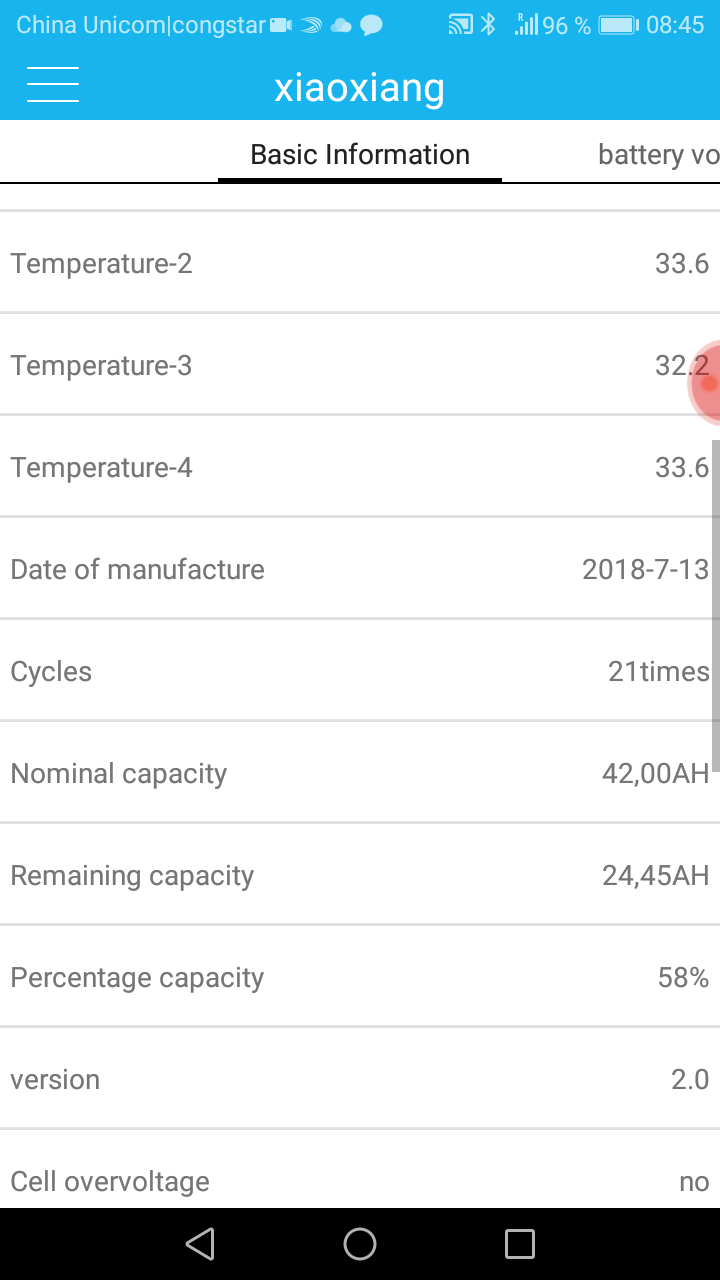

Контроллер позволяет какие-нибудь логи писать?

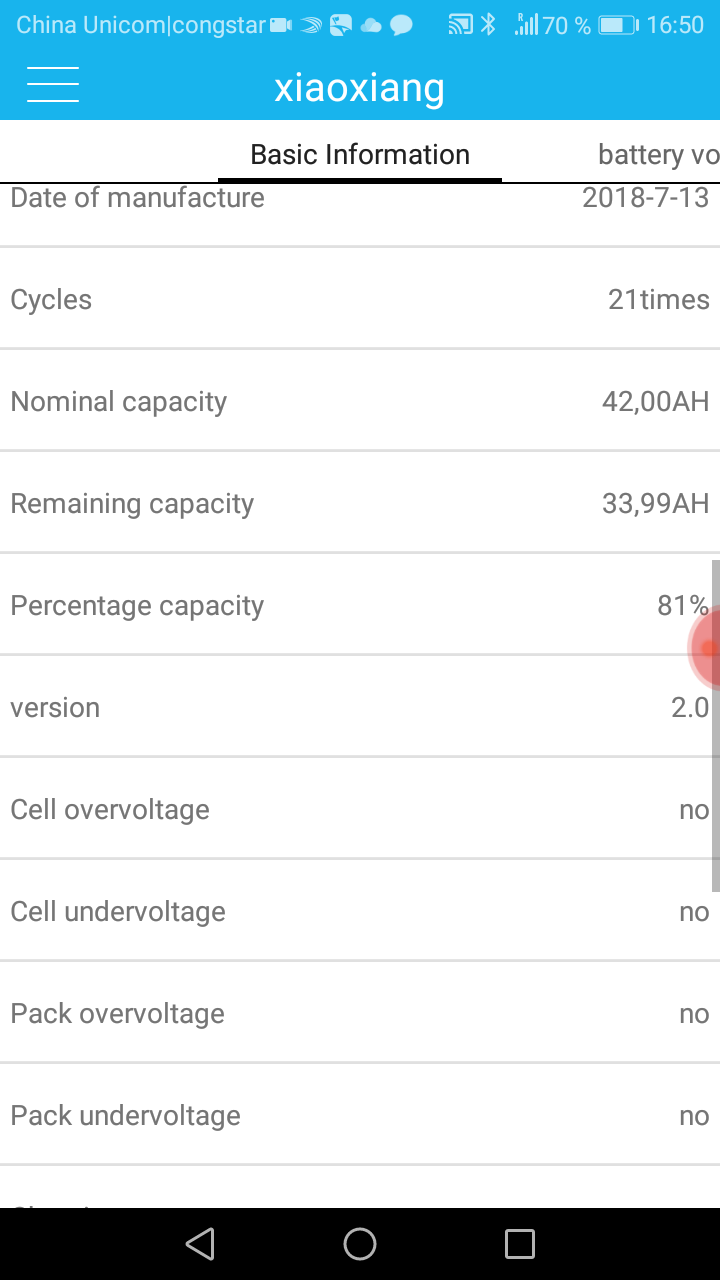

vicar21
Цитата: edw123 от 17 Июль 2019 в 20:19Контроллер позволяет какие-нибудь логи писать?
нет, если только компьютер подключить и скрин видео снимать. На авто это легко реализуемо, на мотоцикл нужно планшетник и прикрепить.
Я сейчас проехал обратную дорогу. Расход чуть выше. Но это и на другом мотоцикле и на авто - от моря в город, расход выше. Общий расход получился 33,4 ВтЧ/км.
Установлю на днях цикл Аналист в придачу к этому дисплею. Максимальная скорость была 71 км/ч (практически не нарушал, но шёл резво, это будет видно на видео), средняя 42 км/ч движение с утра более напряжённое.
От 42 Ач остаток 24,45, то есть на 37,8 км потрачено 17,55 Ач при 72В. Софт показывает остаток 58%, что тоже совпадает с этим расходом.
При таком режиме езды по городу с этой батареей в 42 Ач и 72В, чуть чуть не хватает до 100км дальности.

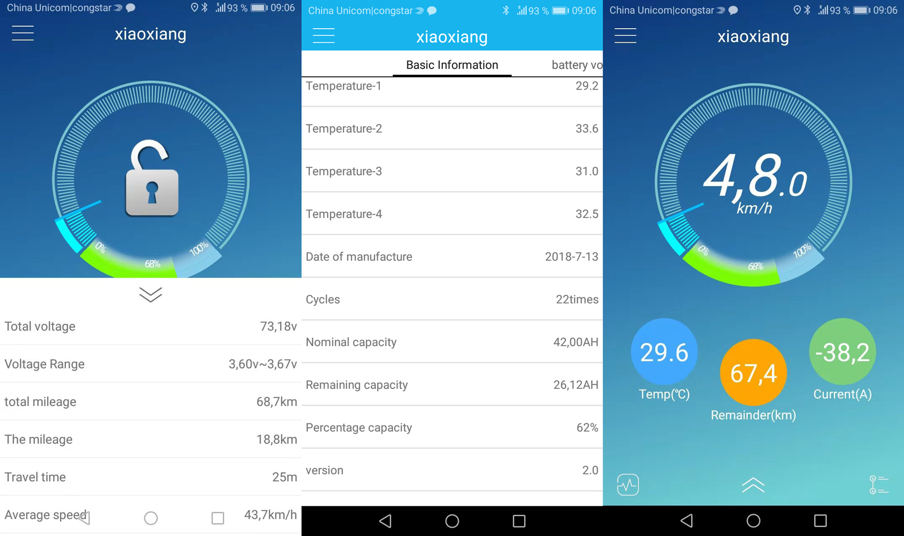

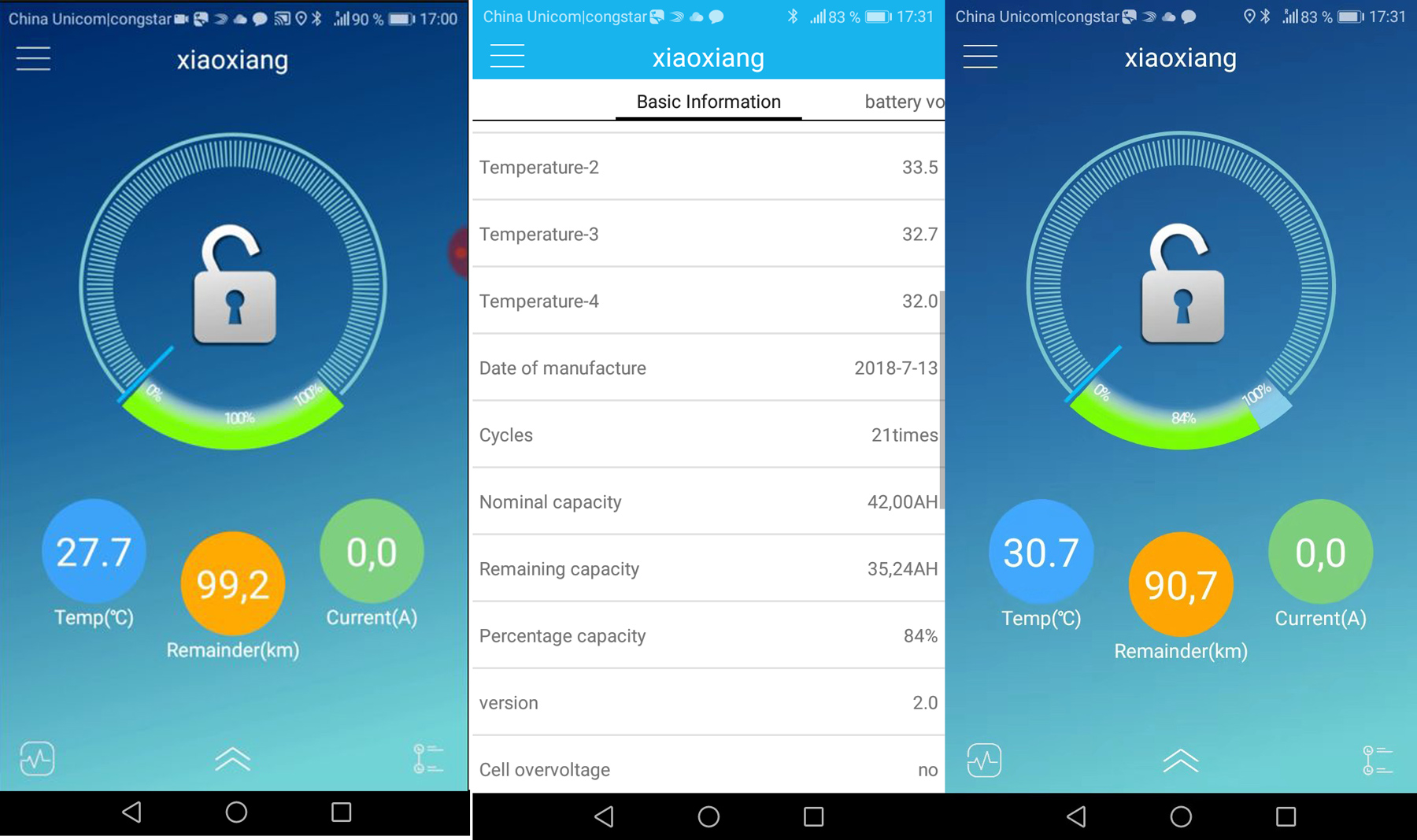

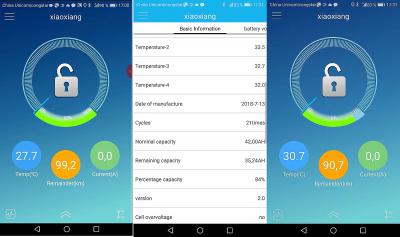

А сегодня провёл тест в эко режиме. Настройки
Макс. скорость 4000 об/мин
ток 80А макс
максимально возможная скорость в этом режиме 72 км/ч
В спорт режиме стоит настройка 5000 об/мин, что при пересчёте даёт скорость 90, я достиг вчера 88.
Попробую ещё изменить посмотрю, это предел скорости или же огрничение действует
А вот и сам тестовый заезд на мои 18,9 км пути. В 17:00 стартовал, или скрин сделал и в 17:31 на финише скрин. Чистое время 30 минут получилось примерно.
Средняя скорость 37,8 км/ч. Нормальный городской режим без выпендриваний.
Как видно, после полной зарядки батареи софт пересчитал 99,2 км. То же что я вчера подсчитывал на калькуляторе.
Но после поездки 18,9 км растояние возможное осталось 90,7 км. Подтвердилось, что на этой батарее возможно более 100 км проехать на одной зарядке.
Расход получился полностью велосипедный но для мотоцикла 25,75 Ватт часов на км. На скорости 50-52км/ч ток всего 12-13А на прямой ровной дороге. На 60 км/ч менее 20А.
На Кафе рейсере с этим же мотором получалось только 15А при 50 км/ч. Ход у мотоцикла на много легче и колёса уже. Это и сказуется. Единственно цепь шумит при передней 10 зубьев звёздочке. Я вчера ошибся, задняя не 42. Я по размеру с К-Кроссом сравнил, но там более крупные зубья и  цепь. Соотношение 1:6.
Это же соотношение рекомендую и для Маклауда сделать. У него около 4х, этого мало, да ещё с 165А контроллером.
Видео доделываю и уже с сегодняшними данными тоже
При таких поездках в городском цикле на скорости 50-60 у этого мотора самый наивысший кпд 92,2%. При 1-2 кВт и оборотах 3000-3300. Получилось самое хорошее соотношение передаточное и  при этом размере колёс.
