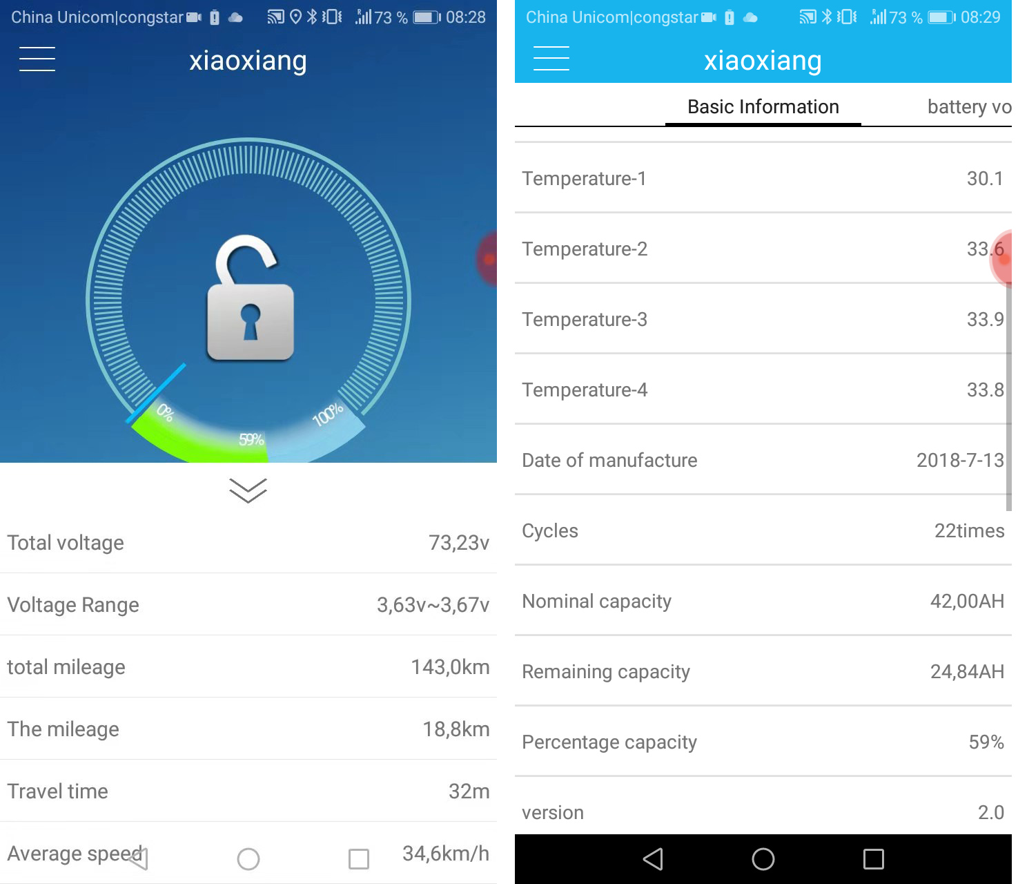

Сегодня провели тест на мотоцикле Suzuki AX100 с мотором ДА90С с двумя человеками на борту.
Первое впечатление было, что мотоцикл вообще не почувствовал разницы. До скорости 45 км/ч вообще не заметил разницу в потреблении.
На 50 км/ч ток 18-22А. На прямолинейном участке сделали разгон до максимальной скорости. 81км/ч !!!
Для одного человека 88 км/ч, для двоих почти на 10% скорость меньше, но всё таки у оригинального Suzuki для одного была 85 км/ч.
А вот общее потребление порадовало. На 18,9 км потребление составило 564,5 Ватт часа, что соответствует 29,9 ватт часа на км.
С 3 кВтч батареи израсходовано 9% энергии. Результат ошеломил меня самого. Не ожидал такого.
На Кафе рейсер разница один или два человека была намного значительней. И это ещё с учётом одновременного разгона до максимальной скорости.
на самых крутых подъёмах при 50 км/ч ток составляет 45-50А.
Вот скрины с лога поездки

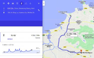

все мои тесты идут по одному и тому же маршруту в городе Вэйхай. Об  этом и пишу в моих постах. Теже 4 подъёма и спуска и таже холмистая месность. С юга города до севера города, вокруг горы.
Я не езжу в одном направлении с горы Арарат, и потом не несу мотоцикл на руках обратно.
:kidding:

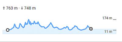

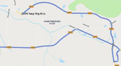

Вот ещё раз маршрут с пилой холмов на дороге. Они не такие острые в близи, но перепад оригинальный 57м на этих склонах.
Чтобы получить изображение профиля дороги, нужно переключать в режим пешехода. Не стоит удивляться времени в пути.
Все мои поездки привязаны к этому маршруту, он самый пологий.
Если есть желание, можете в Гоогле мап проэкперементировать и другие маршруты проложить, там перепады до 200 м. По этому и езжу  по этому.
И как раньше сообщал, что при поездке назад расход больше. Со средней 35 км/ч расход составил 35 ватт часов на км. Это тоже вдвоём на мотоцикле. Два ездока по 75 кг плюс тапочки и рюкзак 160 кг и мотоцикл чуть больше 90 кг.
А вот средний туда и обратно при составил 32,4 ватт на км.
И прошу не сравнивать с электро велосипедами расход. Не те категории.
И это вдвоём. Остаток батареи после вчерашней и сегодняшней поездки 59% или 1789 ватт часов.
Потрачено 1,2 кВтч. Так то что мотоцикл с этим мотором и одним ездаком на этой дороге потребляет минимально 25 ватт ч на км, то на ровнинной дороге меня если я покажу расход, то заклюют меня здесь на форуме. Я итак уже по словам форумчан летаю в воздухе.

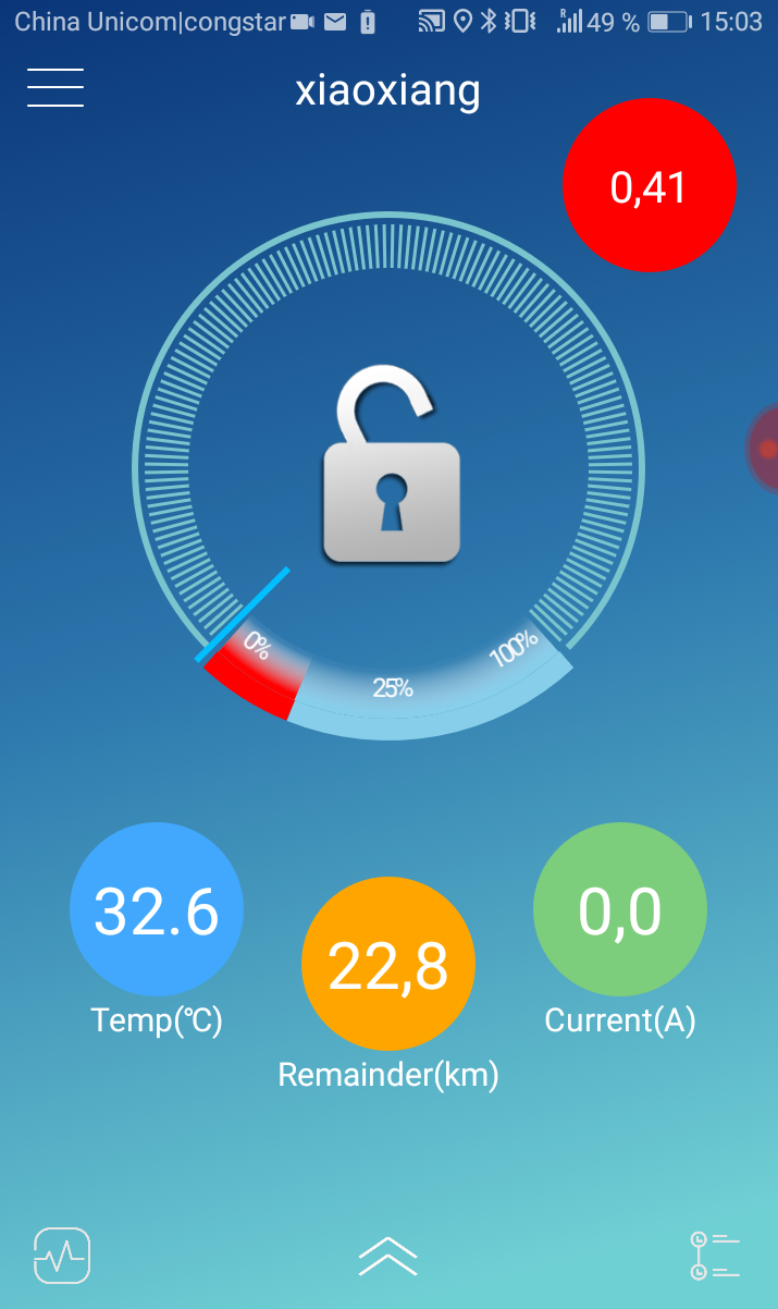

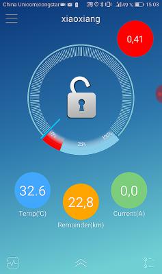

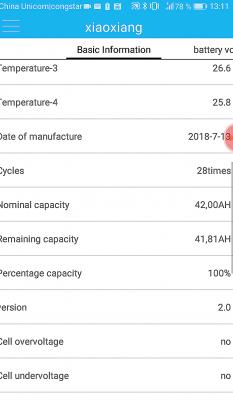

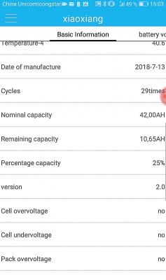

Пока все партнёры которые брались за дела спят или разбежались, провожу тесты с партнёрами по фирме.
Сегодня провели тест дальности поездки на мотоцикле Suzuki AX100 c  мотором DA90S. Батарея двухгодичная от старого партнёра, 42 Ач  72 Вольта. Но полностью весь заряд батарея не отдаёт, расхождение в ячейках более 0,5В.
В итоге пройдено 85 км за 1  час 54 мин (из них около 10 минут пауза на фотосесию) Израсходовано 2,242 кВтч. Что составило расход 26 Ватт часов на км. Скорости поездки от 50 до 70 км/ч в эко режиме. В батарее осталось 25% энергии и растояние возможное 22,5 км. Но реально батарея из-за одной ячейки выключалась при поездке в горку, когда ток доходил до 40-50А. На последнем участке, два раза она отключилась, И последние 8,6 км пришлось ехать на скорости 35-40 км/ч. при полностью хорошей батарее с ёмкостью в 3 кВтч, реальный пробег по горной местности более 100 км (А горки не хилые на учаске до 174 м перепады и таких как видно на этом маршруте, очень много)
Следующий тест буду делать с хорошей батареей с А123 ячейками от нашего партнёра, с которым мы начинаем совместную работу, и на участках с меньшим количеством гор.
Сможет ли кто из конкурентов показать такие расходы в реальной поездке??? Можно дуэли делать не только на рывок с места (наверное форумчане видели уже видео не совсем профессиональное, где ездок при чуть быстрой даче ручки газа становится на козла и скребёт багажником по асфальту), но и на дальности и на скорости. Максимальная всё таки 95 км/ч. Мы не сравниваем с моторами в 45 кВт. Сравнивать в таких же весовых и мощносных категориях.
