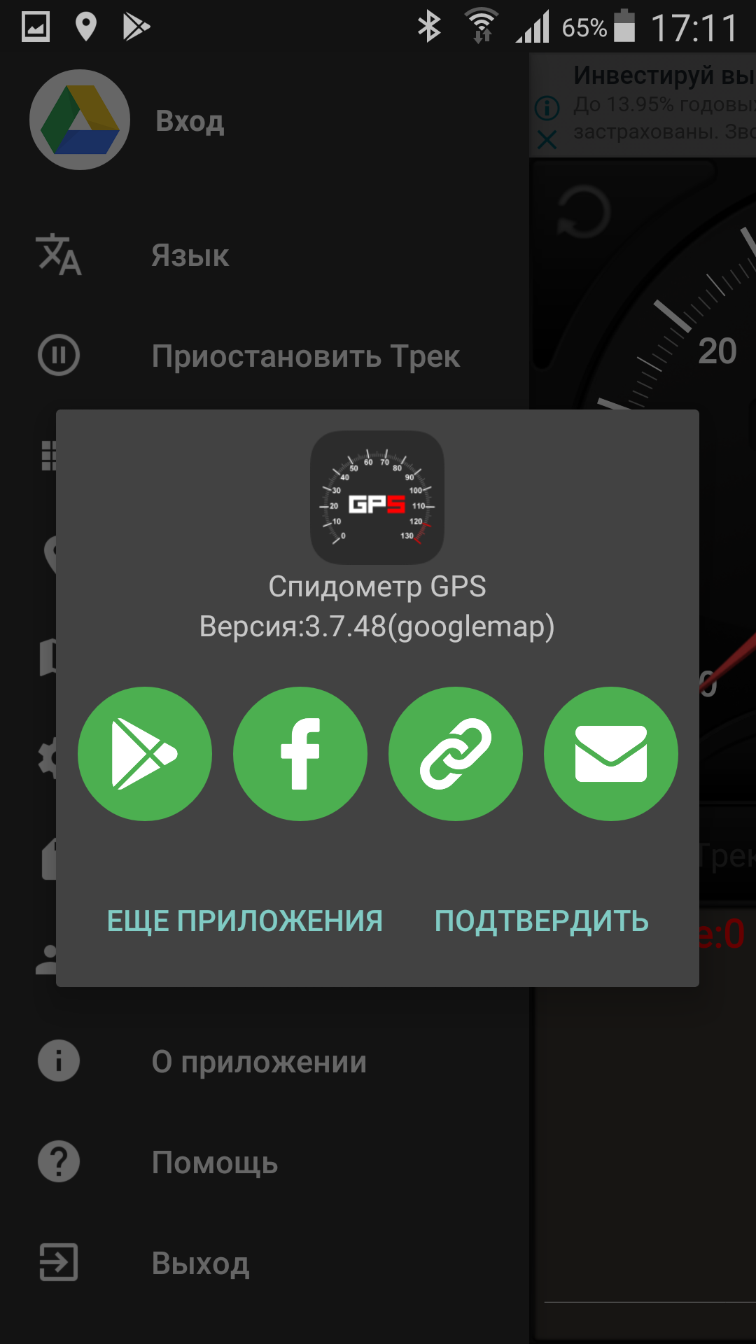

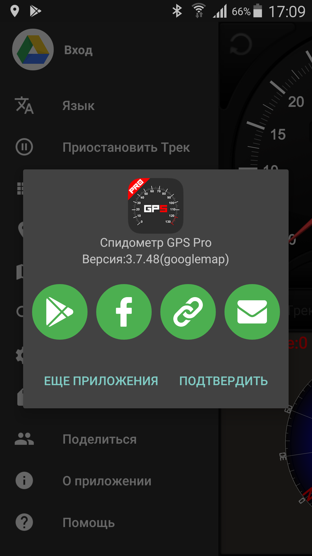

[user]electro05[/user], можно, еще раза на 3-4  должно хватить по столько же и в том же темпе и нагрузках, осталось еще: 62.8/16=3.925В
Есть приложение приятное на маркете, даже была бесплатная раздача про-версии, рекомендую:

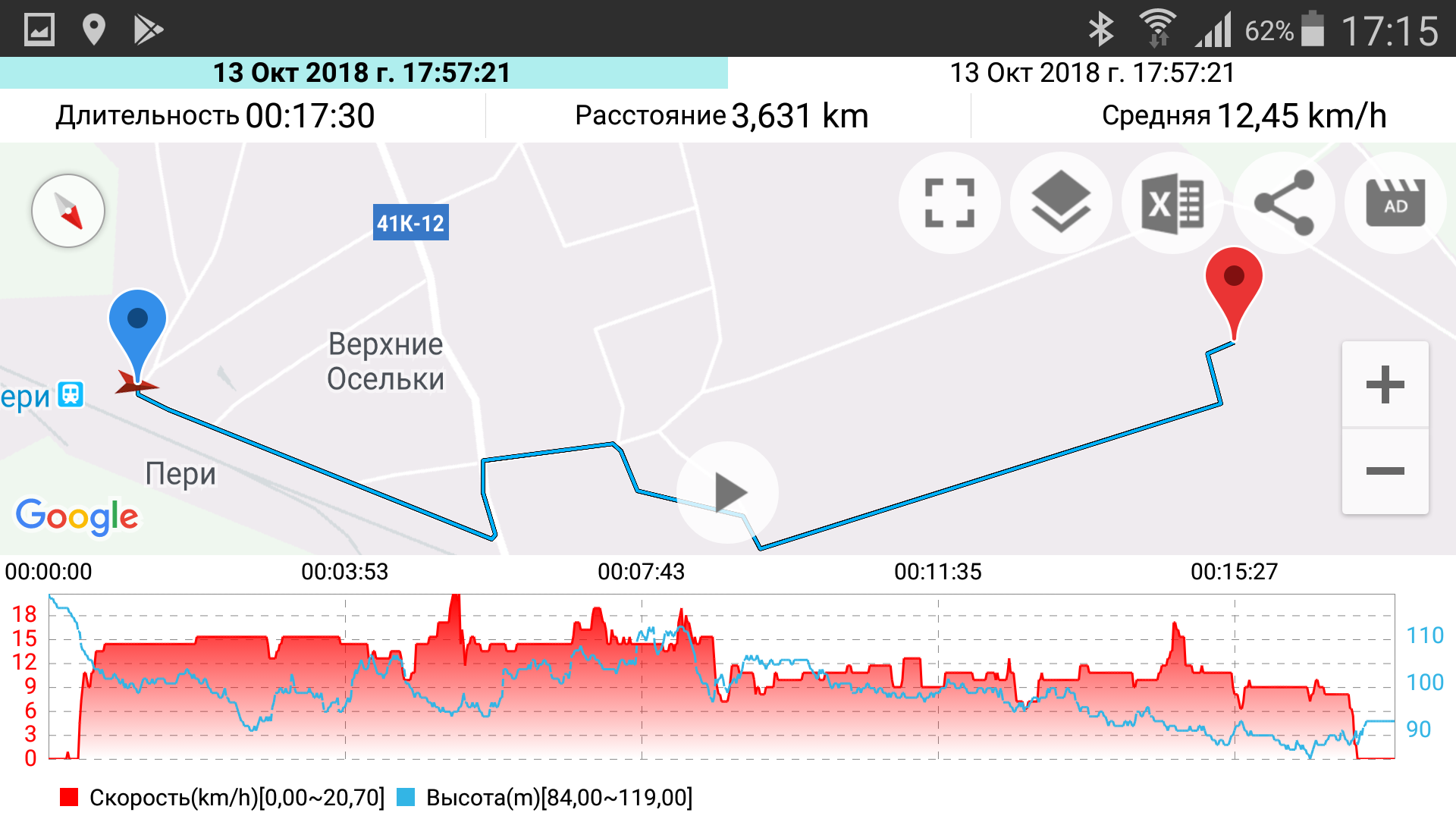

Да обычный трекинг с логом скорости и высот. Ну еще проиграть его можно. Но по скрину видна и скорость и перепад высот с соответственно нагрузками и описывать ничего не надо, вот он, весь маршрут налицо, так сказать. :)
