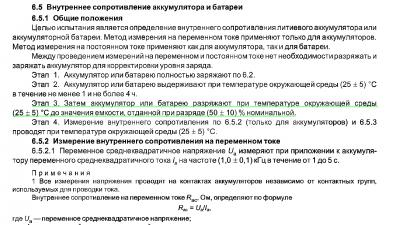

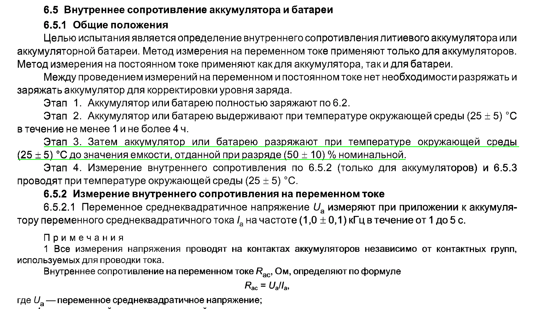

Цитата: electro05 от 08 Март 2019 в 20:57Вот здесь в табличке фактическая просадка напряжения по параллелям с нагрузкой около 5А в начале разряда.
Считать внутреннее сопротивление можно только по разности напряжений при разных нагрузках. Напряжение холостого хода батареи брать как одно значение нельзя. так как там присутствуют поляризационные явления в батарее.
inetchik
[user]electro05[/user], опять вынуждаете тратить время по напрасну, ;), писАл я ранее, сославшись на "ГОСТ Р МЭК 62620-2016"(https://electrotransport.ru/index.php?action=downloads;sa=downfile&id=1001), не корректен замер сопротивления в выбранной точке, повторяю:
SF8. B1-Р600 с ЛЖФ15S-19.5АЧ.
Мы на карте.BR, Dmitry.
electro05
#479
[user]zelen50[/user], [user]inetchik[/user], Хорошо. Буду знать. Я и так не особо расчитывал на эти подсчёты. И четко указал, что за данные я подсчитал.
