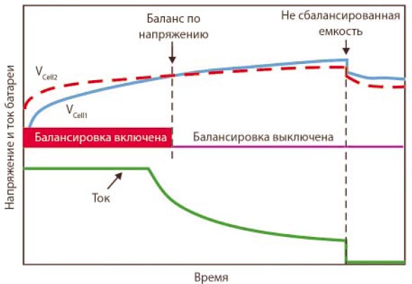

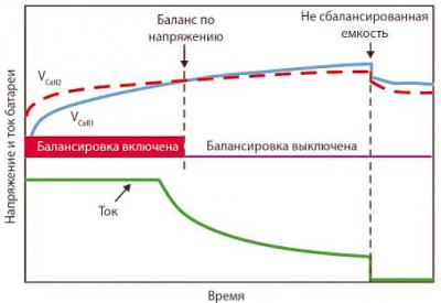

electro05
#495
Вот, нашёл такой график для пассивной "резисторной балансировки".
По нему видно, что балансировка должна происходить ещё в режиме CC, на последнем этапе, когда ток самый маленький. При переходе на CV она уже отключается.
Т.е. по сути на балансировку дается только строго определенное время. Держать ЗУ в режиме CV и ждать балансировки часами бессмысленно. В этом режиме батарея лишь немного добирает до опорного напряжения ЗУ и поддерживает его.
Вероятно балансировка активируется примерно на 4.17В и останавливается при переходе в режим CV. (нигде не нашёл точного описания этого процесса, нужны маркировки с элементов платы и даташиты на них).
Выходит, что, для того чтобы отбалансировать сильно разбежавшиеся параллели необходимо многократное повторение зарядки в фазе от 4,17В до CV.
Может и правда попробовать зарядить, намного разрядить, снова зарядить и так несколько циклов. Что думаете?
А ещё интересно активируется ли балансировка когда напряжение опускается до балансировочного при отключенной зарядке.
