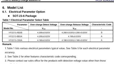

Хорошо задам вопрос так же на примитивном уровне. Что происходит по достижении напряжения срабатывания БМС (4,175)?
А второй вопрос, что должно происходить в момент достижения напряжения отпускания (также 4,175)?
Как балансировка может в один момент сработать и тут же отпустить (выключиться)? Или что же всё таки такое отпускание?
Представьте что включенная балансировка это лампочка которая горит на потолке.
А напряжение срабатывания и отпускания это выключатель на стене. И как всё это должно работать, если выключатель при 4,175 должен находиться сразу в двух состояниях? Это уже какая-то квантовая физика. :) Кот Шрёдингера нервно скребется из под коробки.

Цитата: electro05 от 17 Март 2019 в 02:26Что происходит по достижении напряжения срабатывания БМС (4,175)?
Начнутся пульсации вкл-выкл:
Только эти микрухи не замечены на обсуждаемой БМС, но они есть на платках балансировки.
SF8. B1-Р600 с ЛЖФ15S-19.5АЧ.
Мы на карте.BR, Dmitry.
Release (4,17В) - это напряжение на одной (неск.) ячейках, когда зарядный  транзик (ключ) открывается, разрешая заряд (балансировку) аккума.
Очевидно, это происходит после отсечки(тока) вызванной достижением ячейки предельного допустимого напряжения. (4,25В)

[user]electro05[/user], у Вас  ТРИ схемы -
первая схема -  схема балансировки.
вторая схема - схема защиты от перезаряда.
третья схема - схема защиты от переразряда.
все три схемы работают независимо друг от друга и НИКАК не влияют на работу друг друга.
схема балансировки своя для каждого элемента батареи и она при достижении порогового значения на элементе начинает разряжать элемент батареи через резистор.
Как только напряжение на элементе батарейки упало до порогового - разряд именно этого элемента прекратился.
Разница между напряжениями включения - выключения - милливольты.
А вот схема защиты работает немного по другому - она одна на все элементы батареи.
Но контролирует она напряжение на каждой ячейке батареи независимо от других ячеек.
Как только напряжение на каком либо элементе батареи превысит порог она отключает ВСЮ батарею от источника питания.
Как только напряжение снизиться до допустимого порога - она обратно подключает ВСЮ батарею к источнику питания.
Вот тут как раз разницу порогов и выбирают большой - что бы независимая от схемы защиты схема балансировки "подтягивала" на величину порога отстающие по напряжению ячейки к опережающим ячейкам.
получается при срабатывании схемы защиты
"опережающие" ячейки разряжаются схемой балансировки на величину гистерезиса схемы защиты.
а "отстающие" ячейки при этом "стоят на месте". то есть не заряжаются и не разряжаются.
В результате за каждое отключение схемы защиты по перезаряду, схема балансировки будет выравнивать напряжение на ячейках ровно на величину гистерезиса схемы защиты.
А вот гистерезис схемы балансировки как раз вреден - он даёт неравномерность заряда ячеек.
