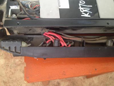

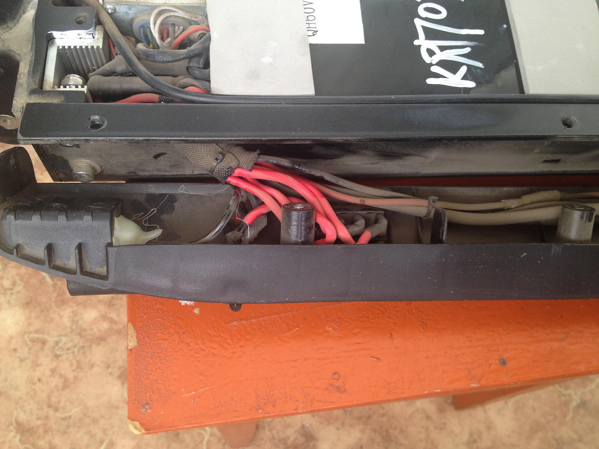

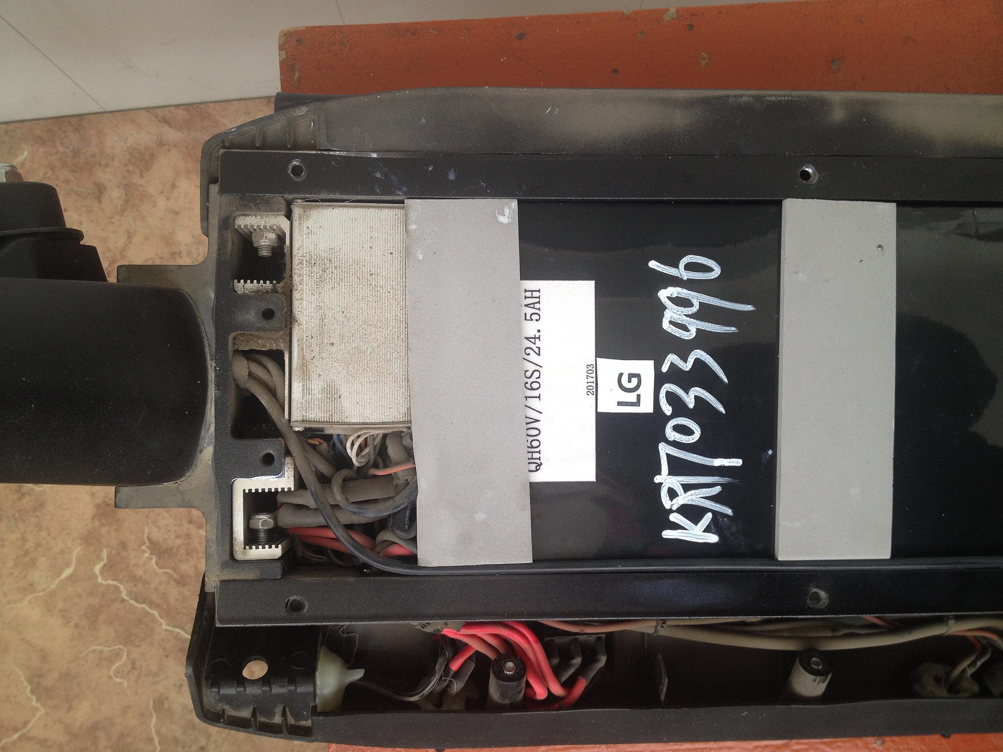

Сейчас я думаю как вывести из батареи несколько провододов, которые минимально обеспечат мне необходимый функционал подзарядки (балансировки) отстающих ячеек. И самое главное куда вывести разъем с ними, так чтобы минимизировать процессы разбора-сбора каждый раз. Иначе так я быстро угрохаю все болты и резьбы. А вариантов у меня там не так много. Либо в боковушки провести через дырки (чтоб деку не раскручивать каждый раз, но тогда в случае чего чтобы вынять батарею, эти провода придётся обрезать, т.к. разъем не пролезет в отверстие для проводов) либо вообще наружу. Но это ещё хуже вариант.

Да нет, не три. Шесть. Ячейка b13 тоже убегает как b4 но совсем чуточку медленнее. Но она находится на другом разъеме. Поэтому ещё три провода оттуда.
И весь этот моток проводов нужно всунуть в защитную оплетку и провести внутри рулевой трубы в самый верх к самому рулю. Больше некуда. Оставлять внизу нельзя. Если только... Если только не защитить тот открытый карман в который может и грязь и вода проникнуть, но в нем есть много места. Нужно подумать. Тогда и в рулевую трубу пропихивать не придётся.

альтернатива - поставить разьём GX16-9 вместо одного зарядного GX16-3  и в него вывести проводом мгтф 0.2 нужные балансировочные провода. но правильнее и проще всего поставить вышеуказанный балансир.  можно На 1.5 А можно на 100 мА можно на 66мА.

Или вместо разъема под доп. батарею. Всё-равно её использование не очень то удобно и не всем нужно. Да и сам разъем ближе к дырке в деку. Тогда и лишние провода можно будет убрать. Но опять же это делает батарею не съемной.
Ну нету там места для балансира. если только родной убирать совсем. И если новый влезет по ширине. А новую БМС выводить за пределы корпуса, совсем уж колхоз.
Если бы было возможно вывести все балансировочные провода на такие разъемы, а БМС подключать через них только в момент зарядки.. Но сложно реализовать.

а В чём сложность - купите 2 разъёма GX16-9 и GX16-12  и поставьте их рядом . В чём проблема то?
electro05
#574
В море проводов из батареи, которые нужно там уложить и припаять к разъемам без лишних хвостов. Места там нет совсем. А потом батарею не вытащить без отпайки этих разъемов. Но главнй аргумент это место. Там просто битком и всё зажато уже сейчас.
Dualtron 2 EX+ (весна 2017)
zelen50
Цитата: electro05 от 18 Март 2019 в 14:33А потом батарею не вытащить без отпайки этих разъемов.
Не понял... у вас что, стоят разЪёмы которые вынимаюся наружу деки а не вовнутрь?
