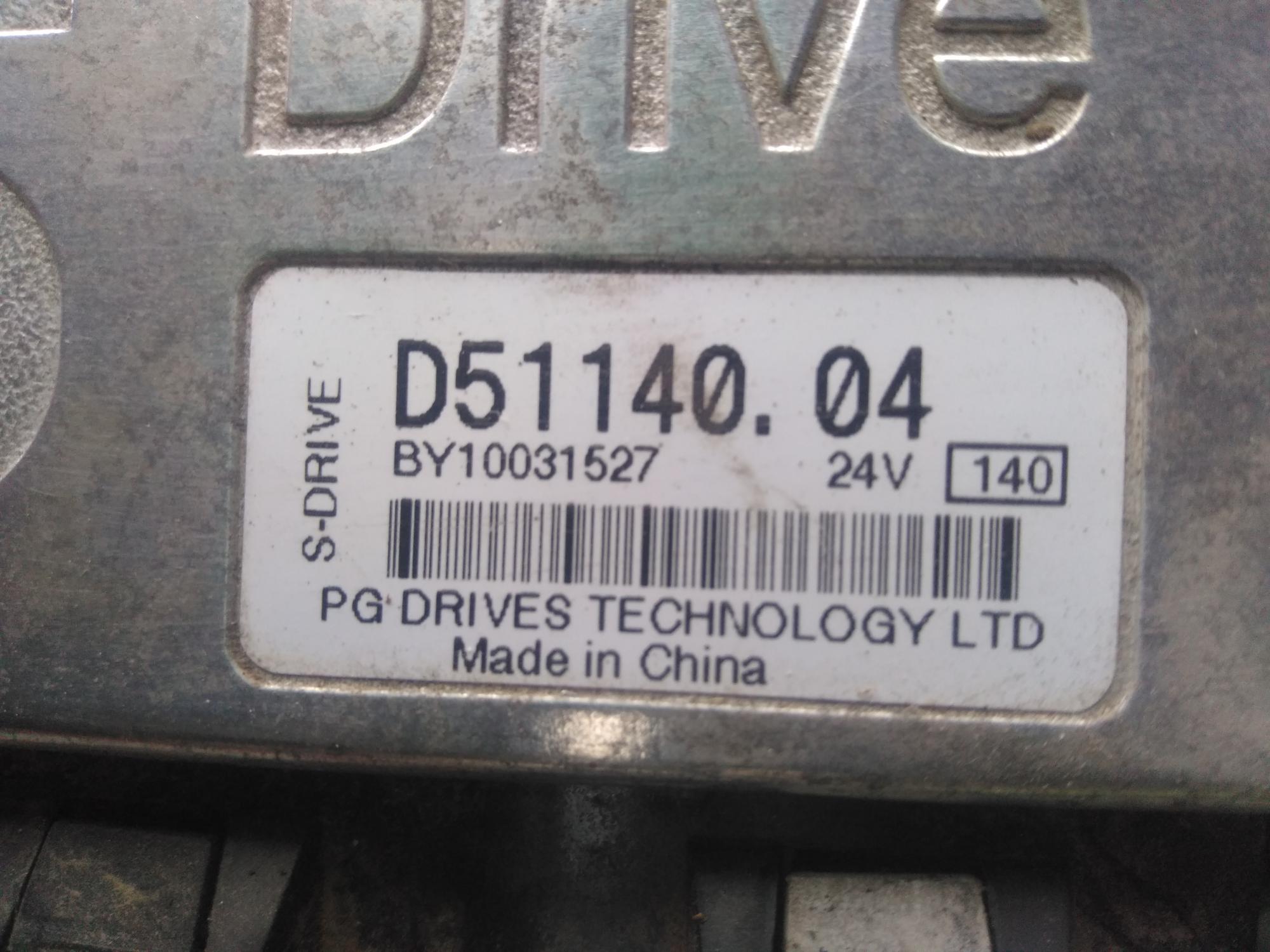

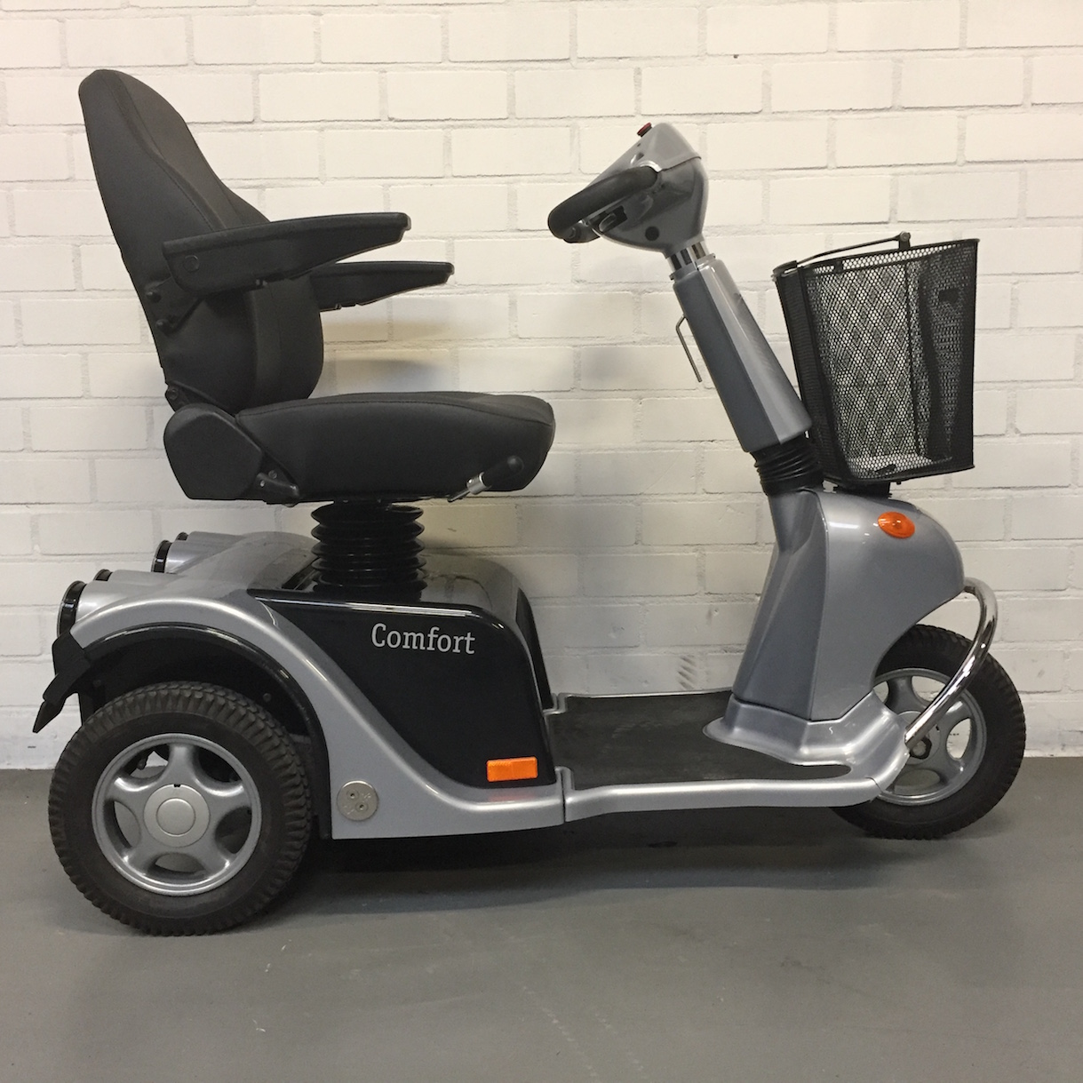

Юрий К

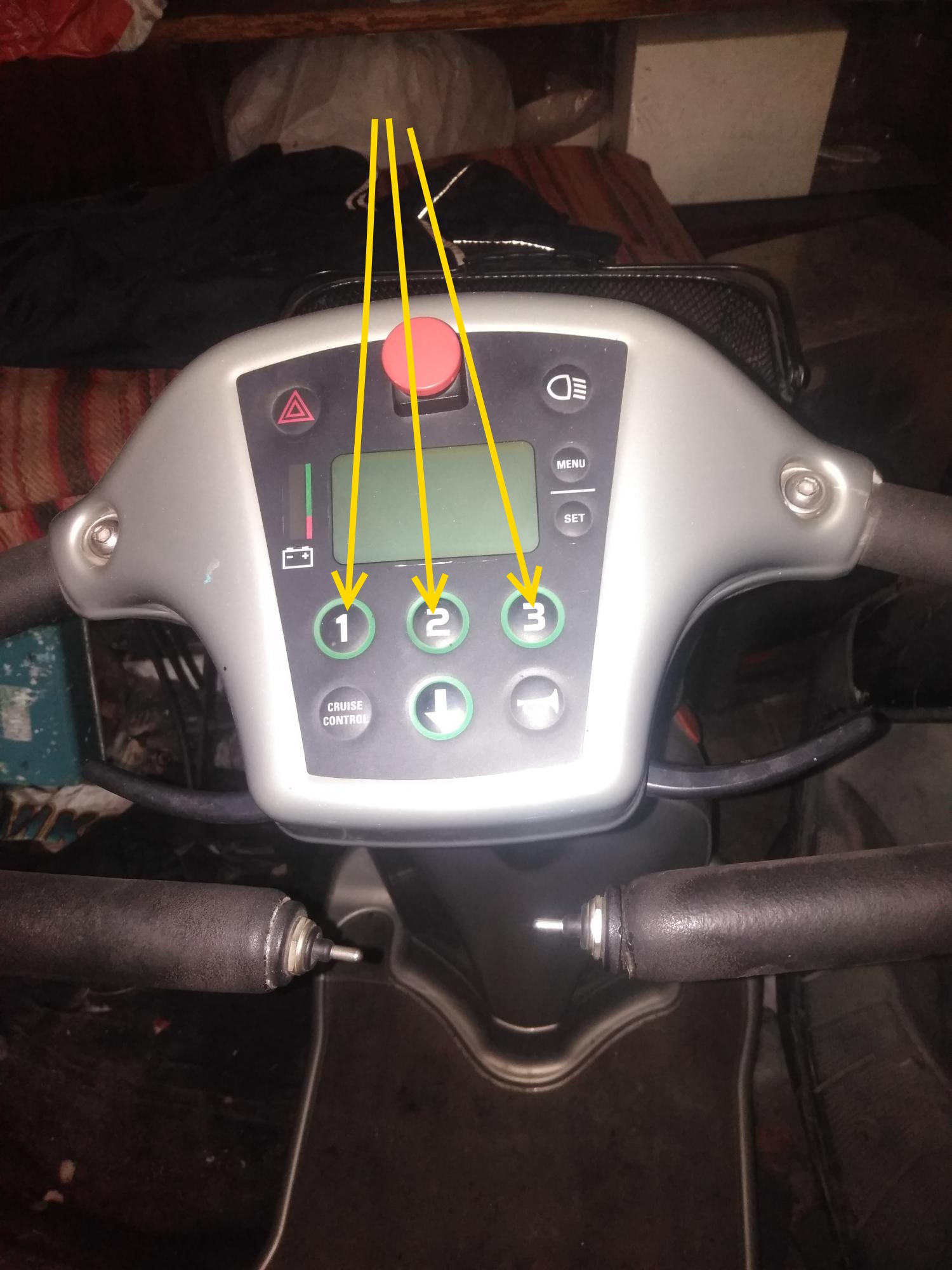

Нужен совет.  Инв. скутер на 1 передаче практически не едет. А на 2 и 3 летит. Где искать неисправность. Спасибо.
okolov
Какой скутер, модель, лучше фото. :exactly:
Какое управление? O_O

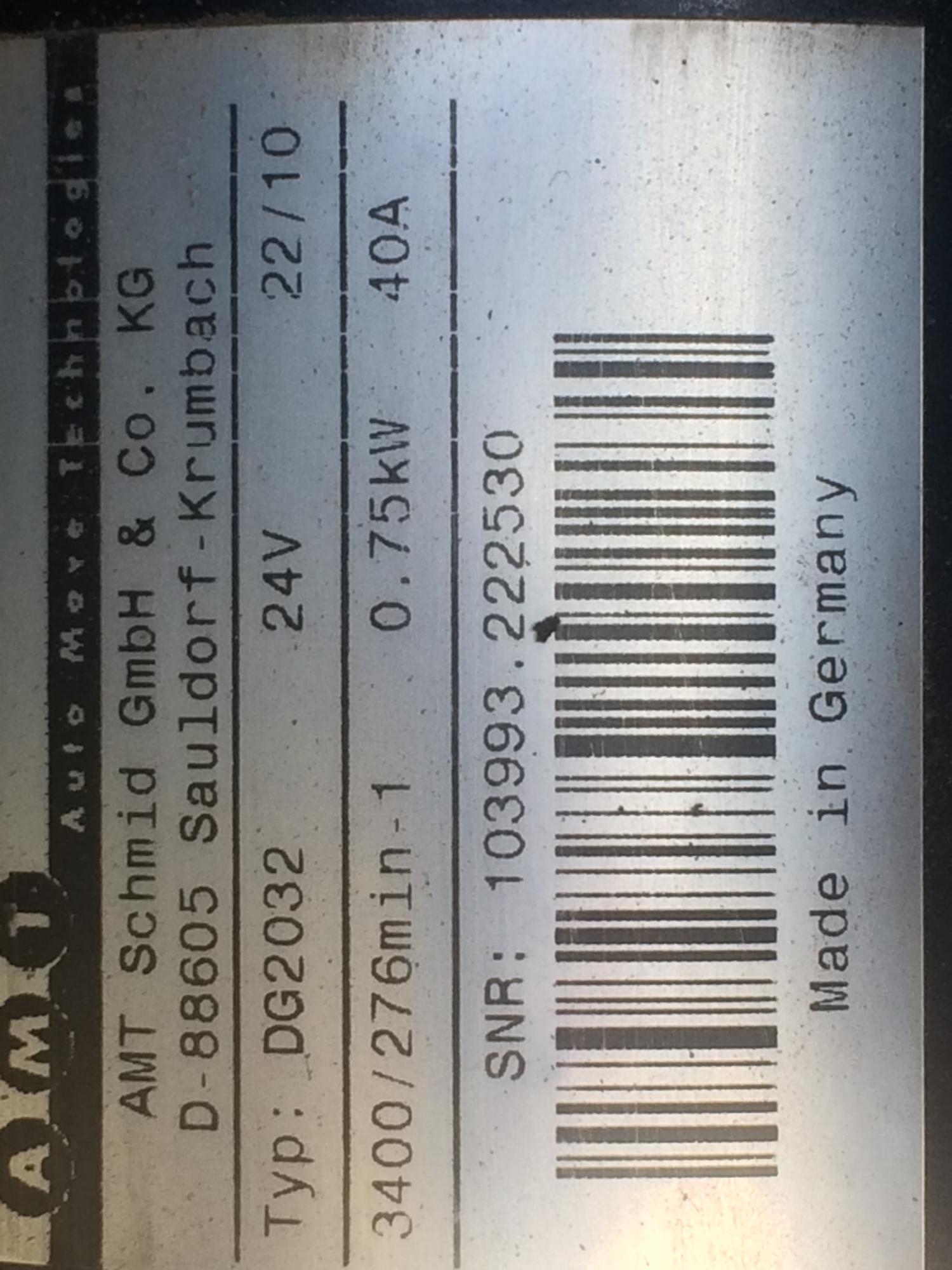

Юрий К
SOLO TS 120
Контролер
Двигатель
Добавлено 08 Янв. 2022 в 10:23
Управление електронное.

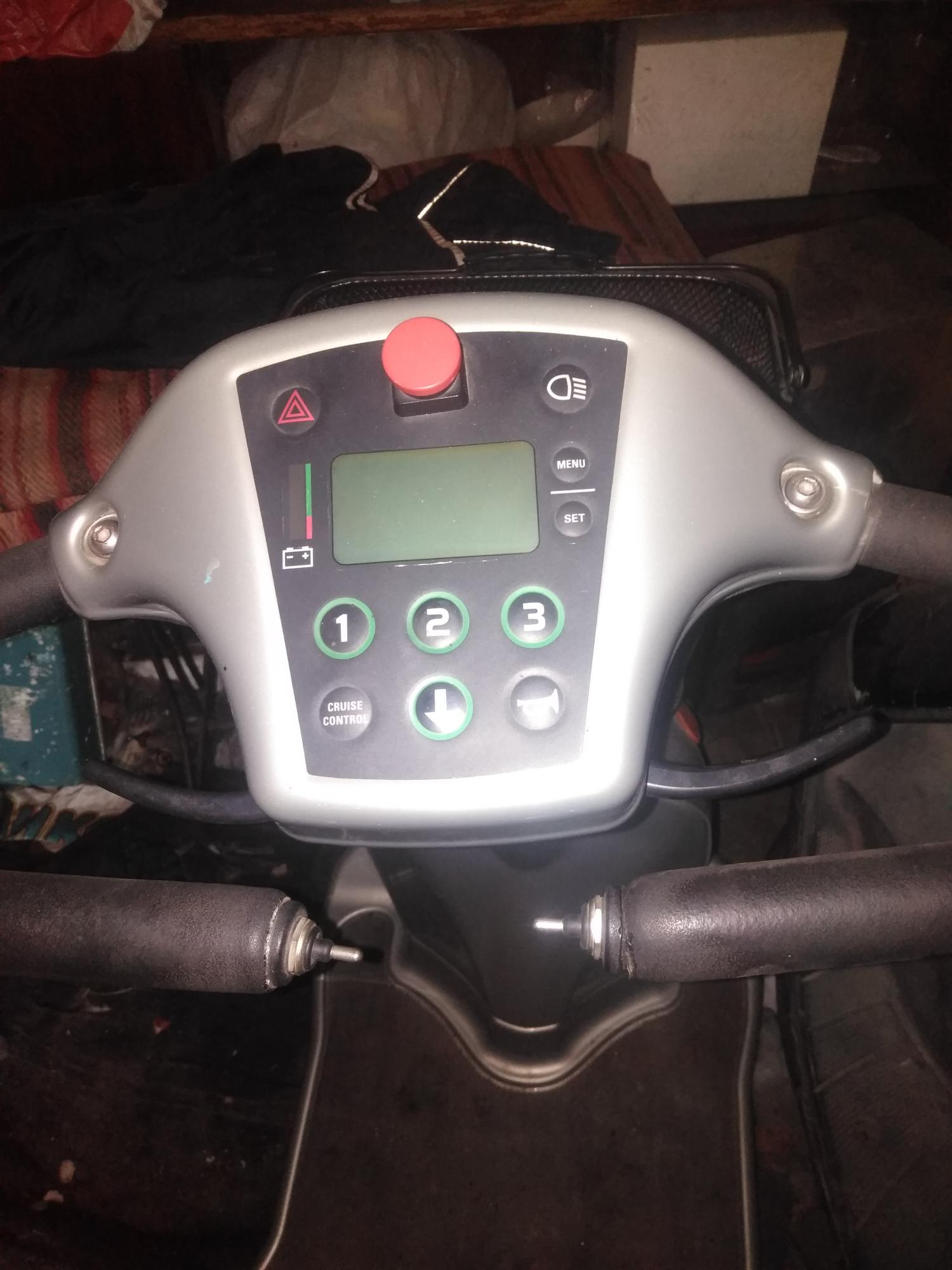

okolov
Цитата: gambit от 08 Янв. 2022 в 10:20
управление електронное.
Это понятно, сфоткай сам руль, надо глянуть панель.Что-то мне подсказывает, что проблема может крыться в потенциометре или в кнопках переключения скоростей.  :bw:

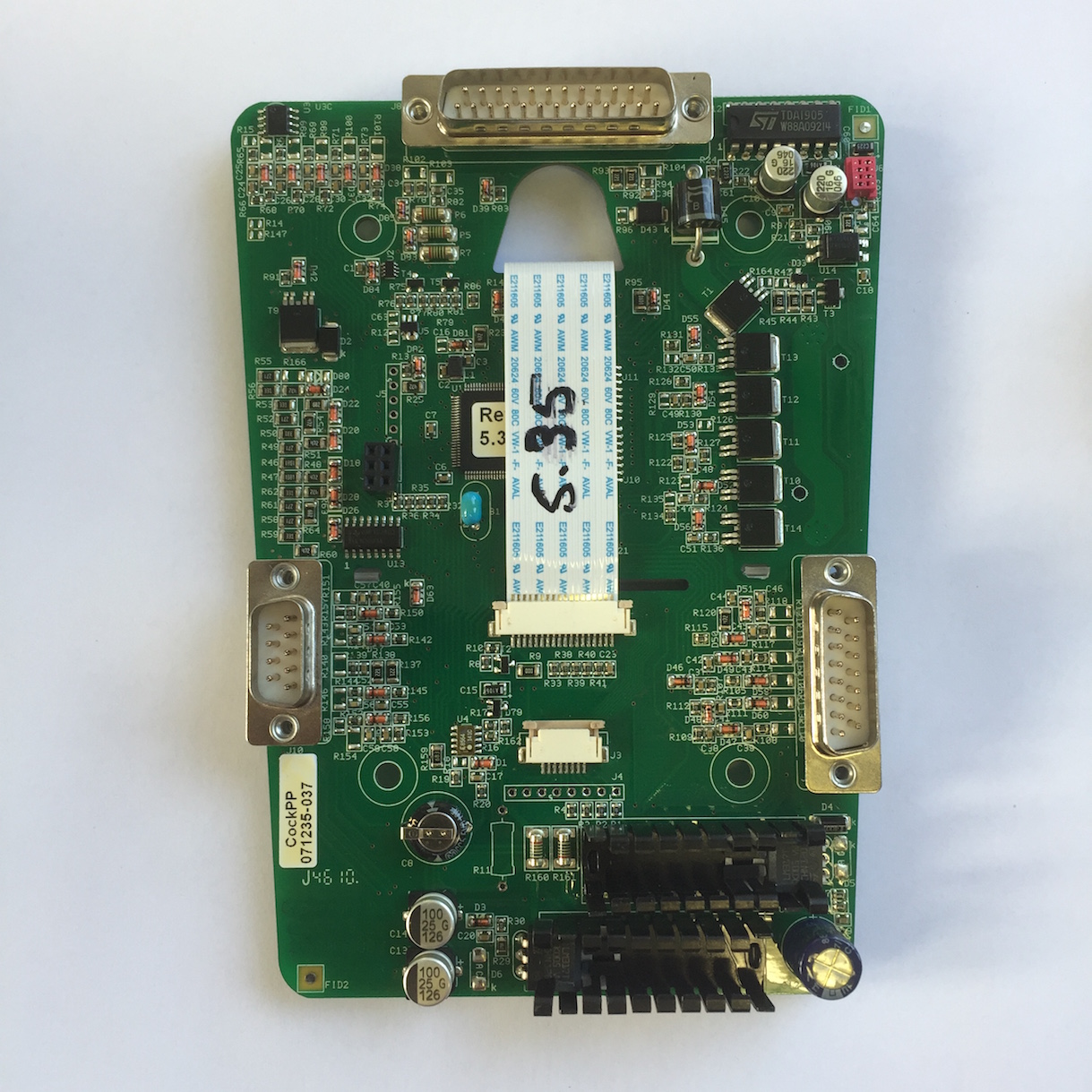

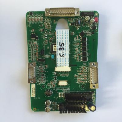

Управление
Плата управления

okolov
Цитата: gambit от 08 Янв. 2022 в 14:35
Управление
Плата управления
Может для начала, поменять геркончики вот тут: :bw:
А там, может и магнитные приёмники.
Это для начала, но перед этим, проверти всю проводку и предохранители, на целостность. :eureka:
