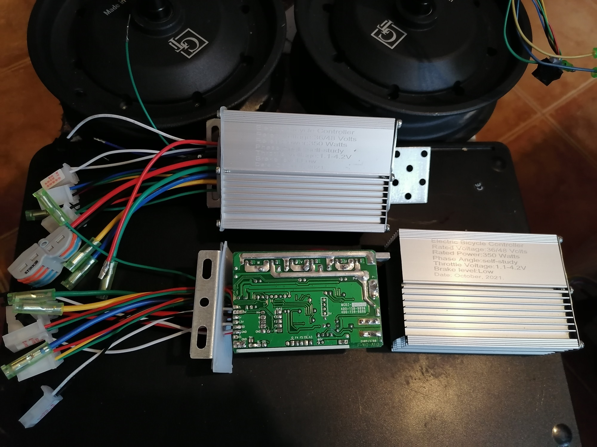

Цитата: okolov от 17 Нояб. 2021 в 13:46Я ставлю новый контролер, а заодно делаю задние колёса, ставлю от гироскутера, будет полный привод. Вот тогда ни одна горка не устоит, да и на одном заряде, километров 100 смогу одолеть.

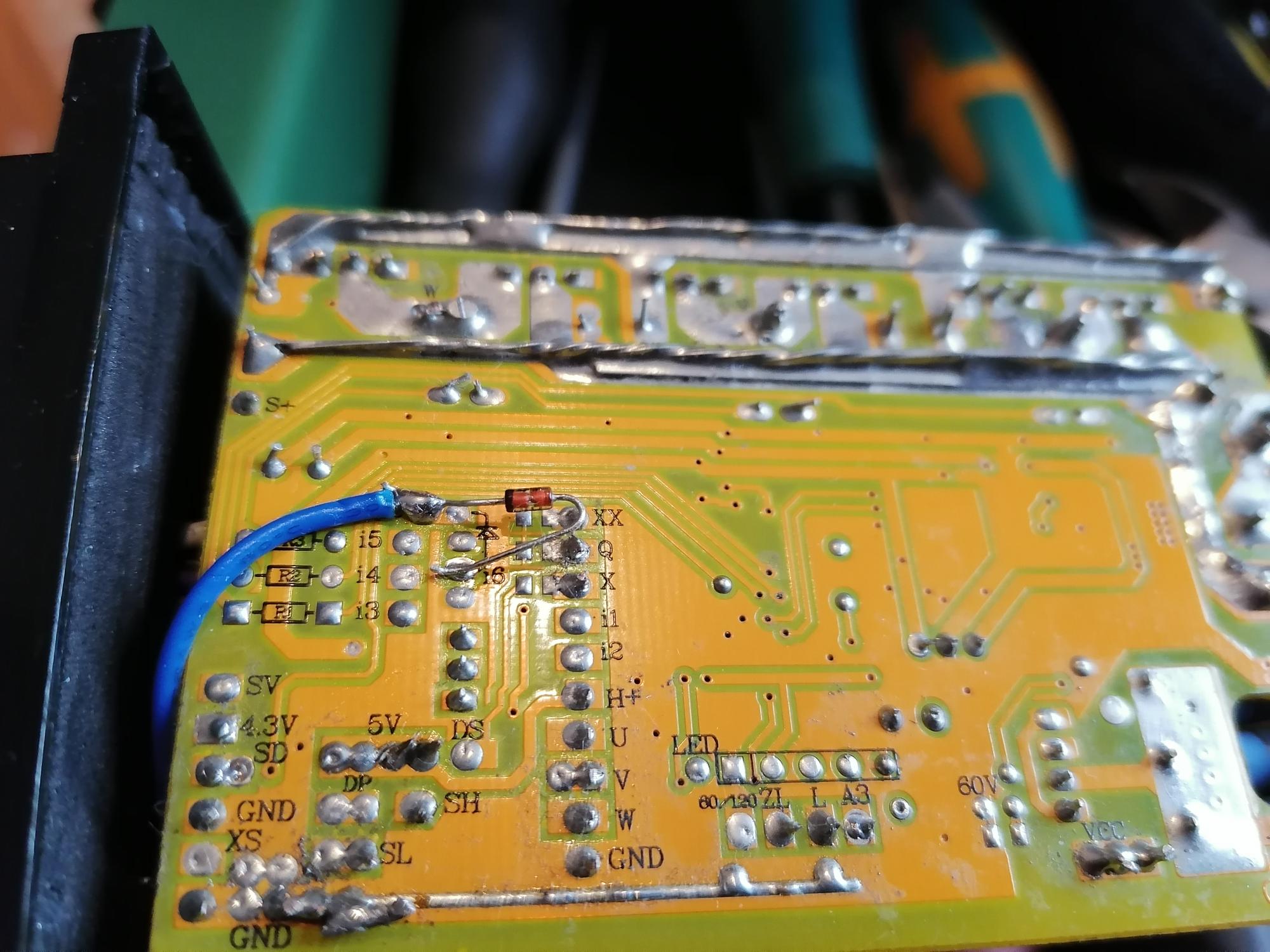

Ездила подальше в зоомагазин.  :el11: По долам и по кочкам начался мой путь.  :el10: Опять заглох мотор. отошел контакт. Научена прошлым буксиром. стала искать провод и "гнездо".  Макс . что - то трясет моего жучка по бордюрам. хотя не велики они. :bn: Вас также потряхивает и немного наклоняет? Еще не хватает мне кнопки тормоз на руле под большим пальцем. Не всегда успеешь сделать захват тормоза.  :~-(

Да, амортизатгров не хвотает. Надо немного приспустить шины.,  :ку:
А кнопку сделать не сложно.  :kidding:
Провод можно привезать резинкой.  :-D

Цитата: okolov от 17 Нояб. 2021 в 22:55А кнопку сделать не сложно.  Провод можно привезать резинкой.
Делитесь опытом. пожалуйста   :ah: Правда у меня контроллер от продавца. :bw: :bn:
okolov

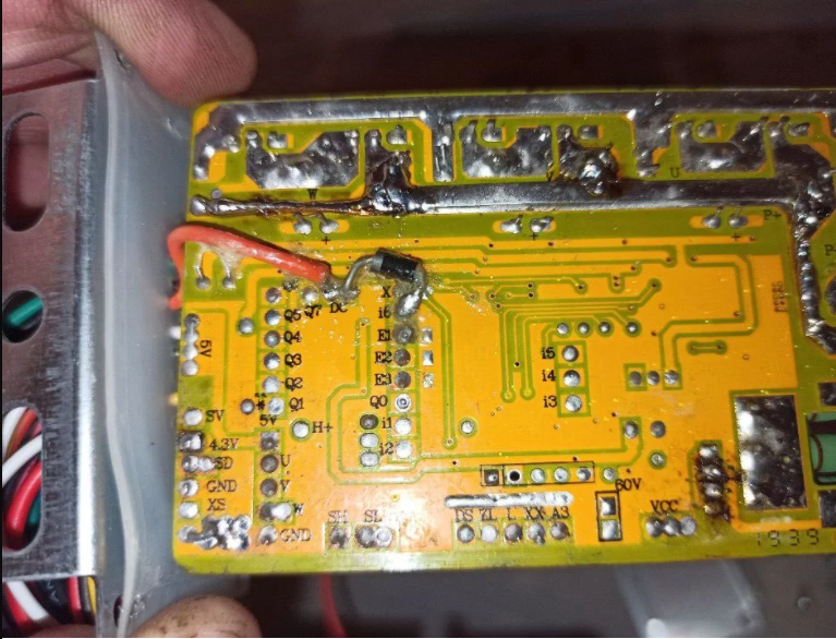

Находите в контроллере точку А3, выводите от неё провод, а так же провод на землю. И подключаете любой кнопкой. :exactly:
Вот контроллер от производителя:
Допустим вот так:
https://youtu.be/sxUVUor1vU4
Да, мне тут подсказали, как включить задний ход на новом контроллере, я сделал, сегодня попробую.
Контроллер мужика:
Мой:
  Макс. еще один контроллер ставите.  :ah:  Два будет контролера ?  Потому. что задние колеса будут полноприводные от гироскутера.  :eureka:
okolov
Я заменил заводской, и ставлю ещё два, будет три контроллера.  :bw: Работать будут от одной ручки газа, задний привод будет отключатся, то-есть для скорости, будет работать только переднее колесо, а для проходимости будут включаться все три. :ку:

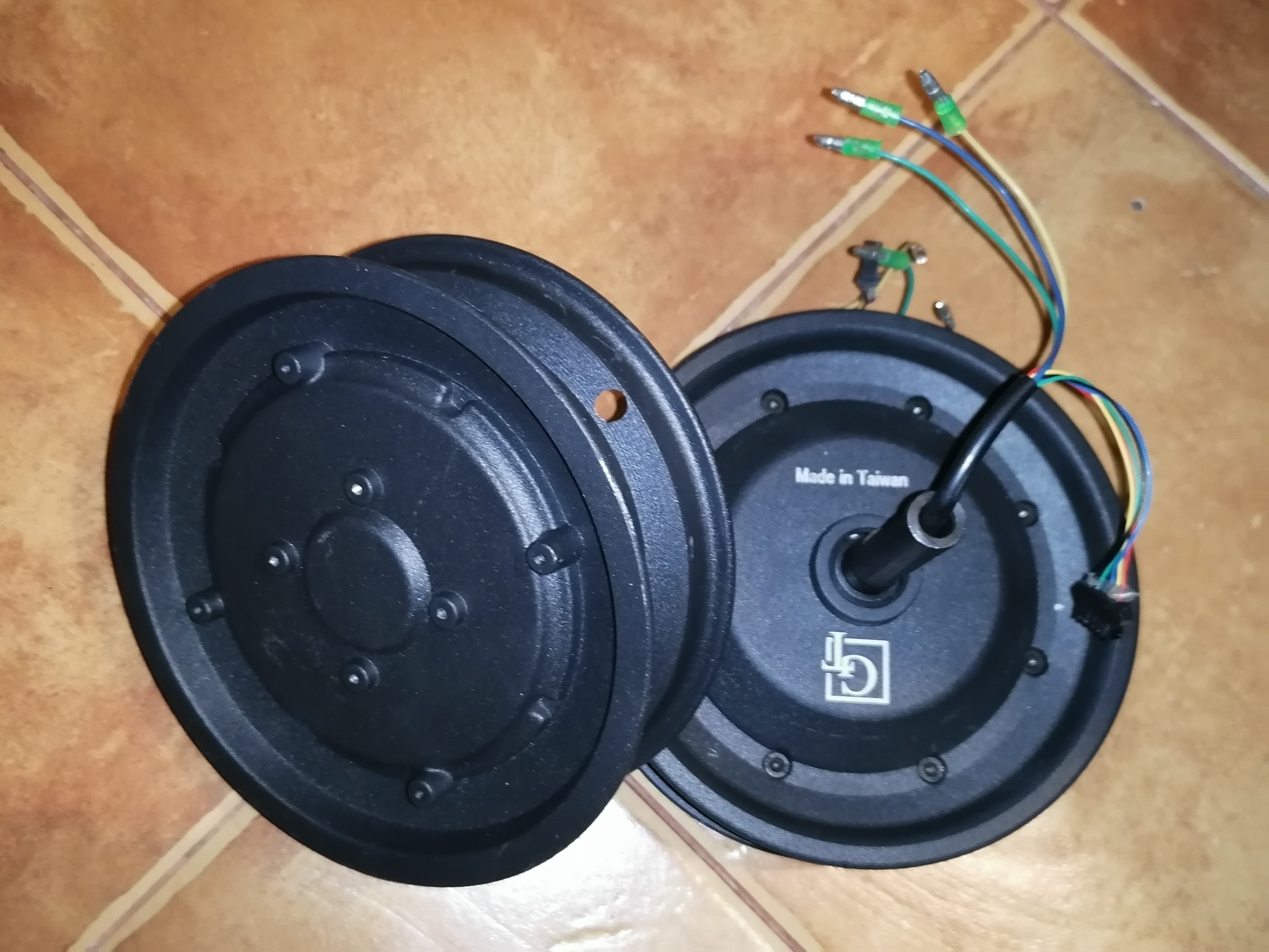

Пока заменил заводской контроллер, колесо готовлю к установке. Надо придумать как закрепить. :bw:

Цитата: okolov от 29 Нояб. 2021 в 13:17Я заменил заводской, и ставлю ещё два, будет три контроллера.
Думала. что один контроллер будет выполнять функцию для задних двух колес. Оказывается. каждому колесу по контроллеру..  ;-)

okolov
Да, так нужно.  :exactly:

Мне так не подойдёт, не хочется под сиденье лишние препятствие ставить.  :ку: Буду каждое колесо отдельно крепить, идеи есть. :eureka:

Разбирал колесо, что бы поменять резину. Дня 3 разбирал, :facepalm:  уж извините за неловкие действия,  :kidding: сложно всё делать сидя и когда ручки трясутся.  :pardon: Зато стало ясно, что это сможет сделать любой человек, просто надо применить смекалку. :ку:

Снял старое колесо и подготовил крепёж для нового мотор колеса.  :ку:
