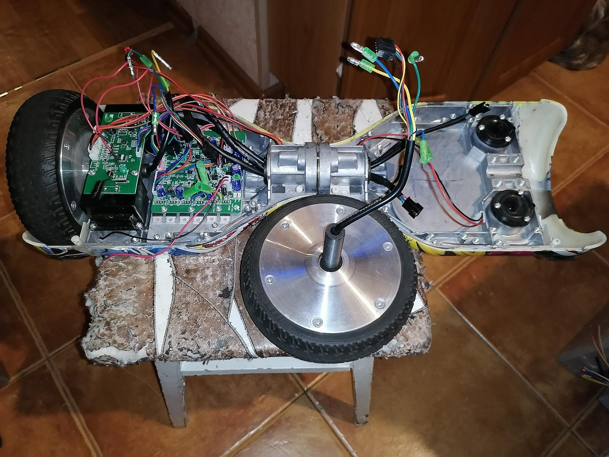

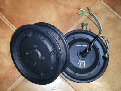

Колеса задние Вы поменяли с гироскутера. Отдельно их покупали ? Какой диаметр колес взяли для апргрейда Жучка ?
Я с начала купил колёса от гироскутера на 10 дюймов, новые, за 2.000. Они оказались хреновенькие, расскажу подробнее попозже.  :exactly:
Их я всё равно поставил.
А потом купил б/ушный гироскутер за 1.000. От него колёса поставлю на зиппи. :ку:

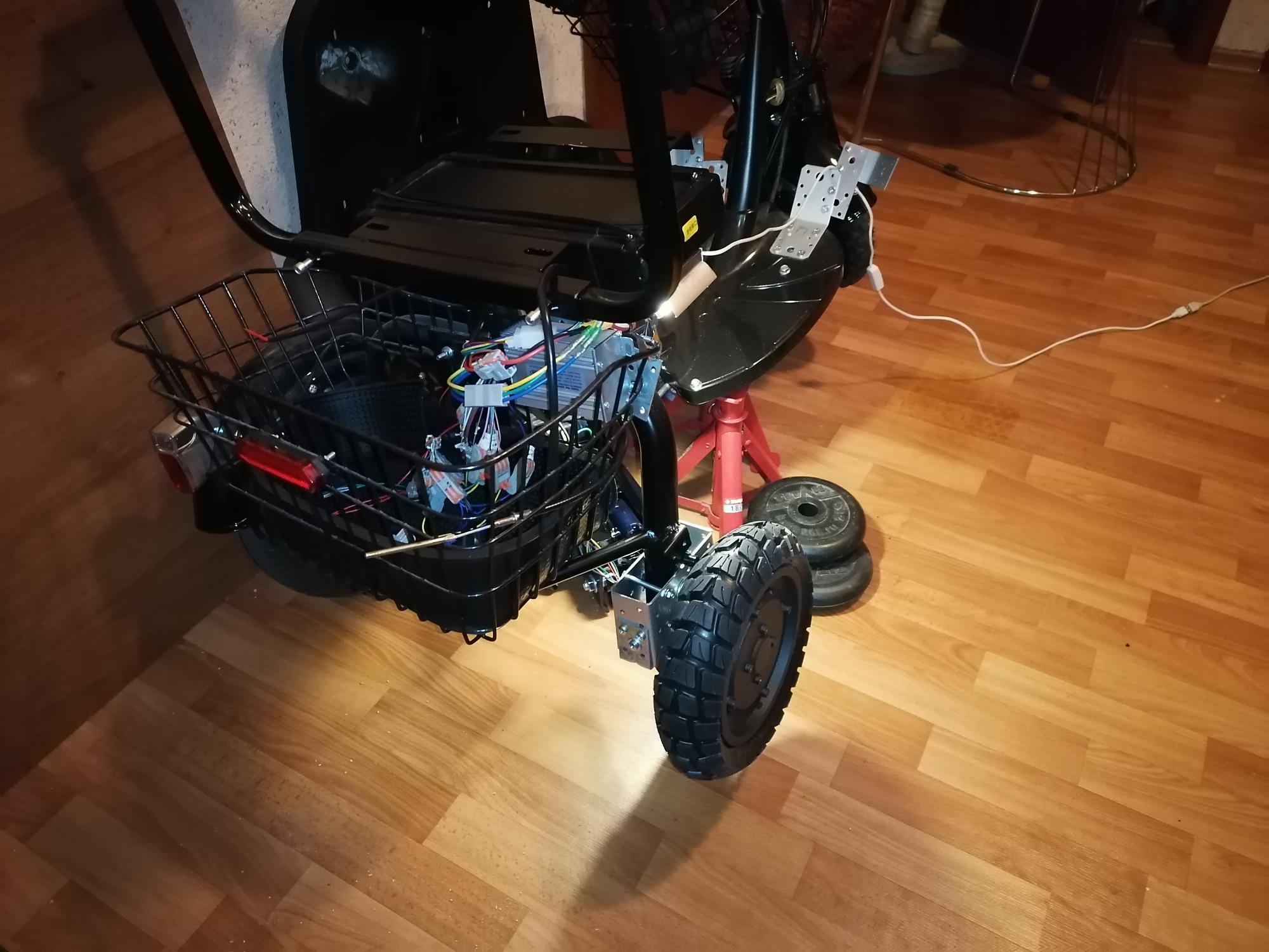

А пока, пол дела сделал, полный привод работает: :dance:
https://youtu.be/0rhZXshq8mI

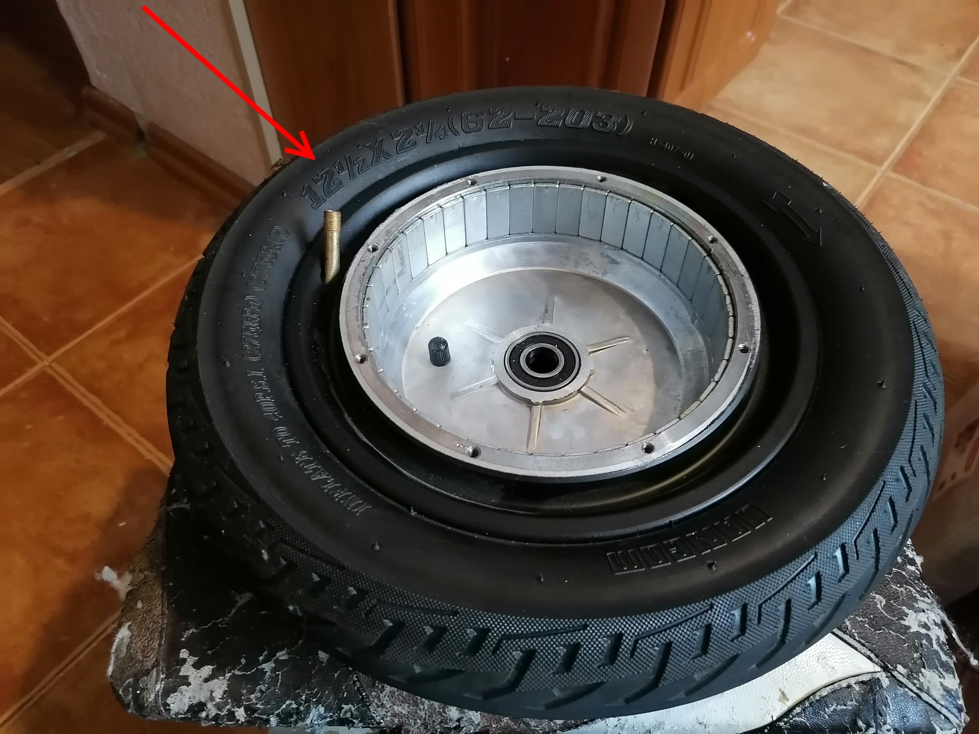

На наших барахолках поюзала и нашла колеса от гироскутера. Один лот понравился. Гироскутер не выдержал вес седока.  :sorry: Пробег 4 км. Но. диаметр 10 дюйм. а у нас 12. Будет с креном - наклоном. Нам наклон не желательно. чтоб не встал Жучок  на дыбы. Брызговики \ вроде правильно написала\ велики и болтаются. А большего диаметра не бывают колеса? Макс. напишите. пожалуйста размер наших колес. Размер и ширина. Надо будет у нас их поискать. шипованные. А Вы будете шины менять - задние колеса на зимние?
okolov
Не обязательно, на маленький размер мотор-колеса, можно надеть покрышку большого размера и клиренс останется прежним: :exactly:
https://www.youtube.com/watch?v=h4S033W5nsE&t=88s
Бывают, их великое множество: O_O
https://aliexpress.ru/wholesale?catId=0&initiative_id=SB_20211230010753&SearchText=%D0%BC%D0%BE%D1%82%D0%BE%D1%80+%D0%BA%D0%BE%D0%BB%D1%91%D1%81%D0%B0
У нас 12 дюймовые колёса.
Менять резину стоит только на ведущих колёсах, остальные , просто кататься за ним. :kidding:
