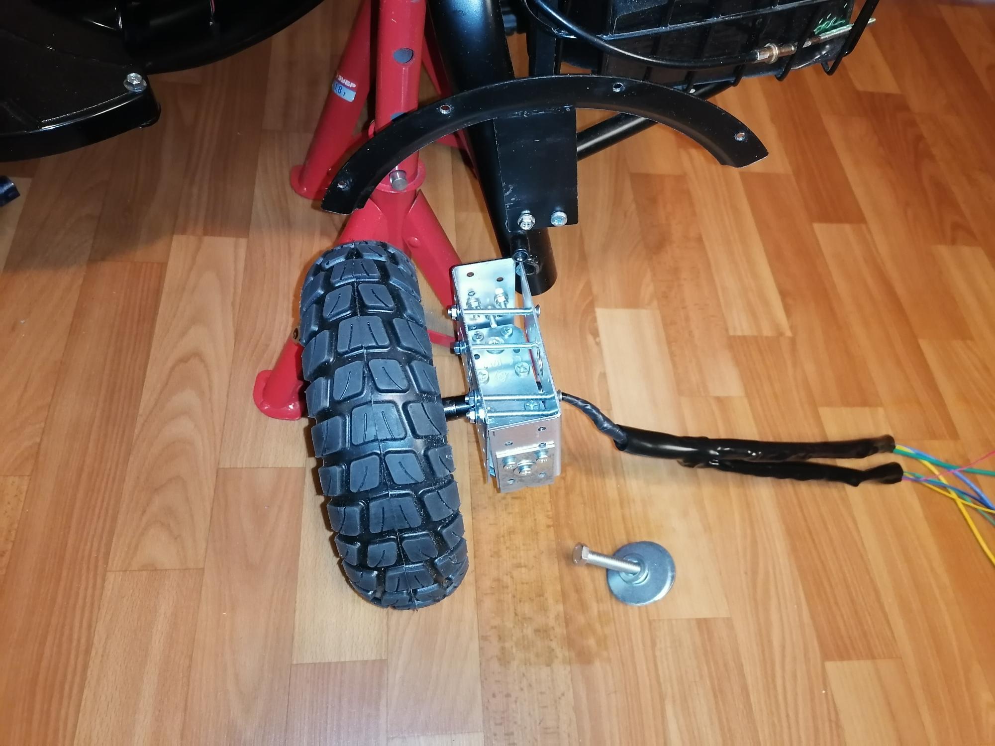

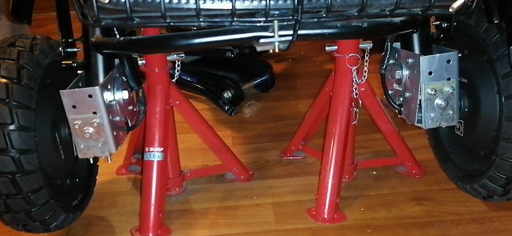

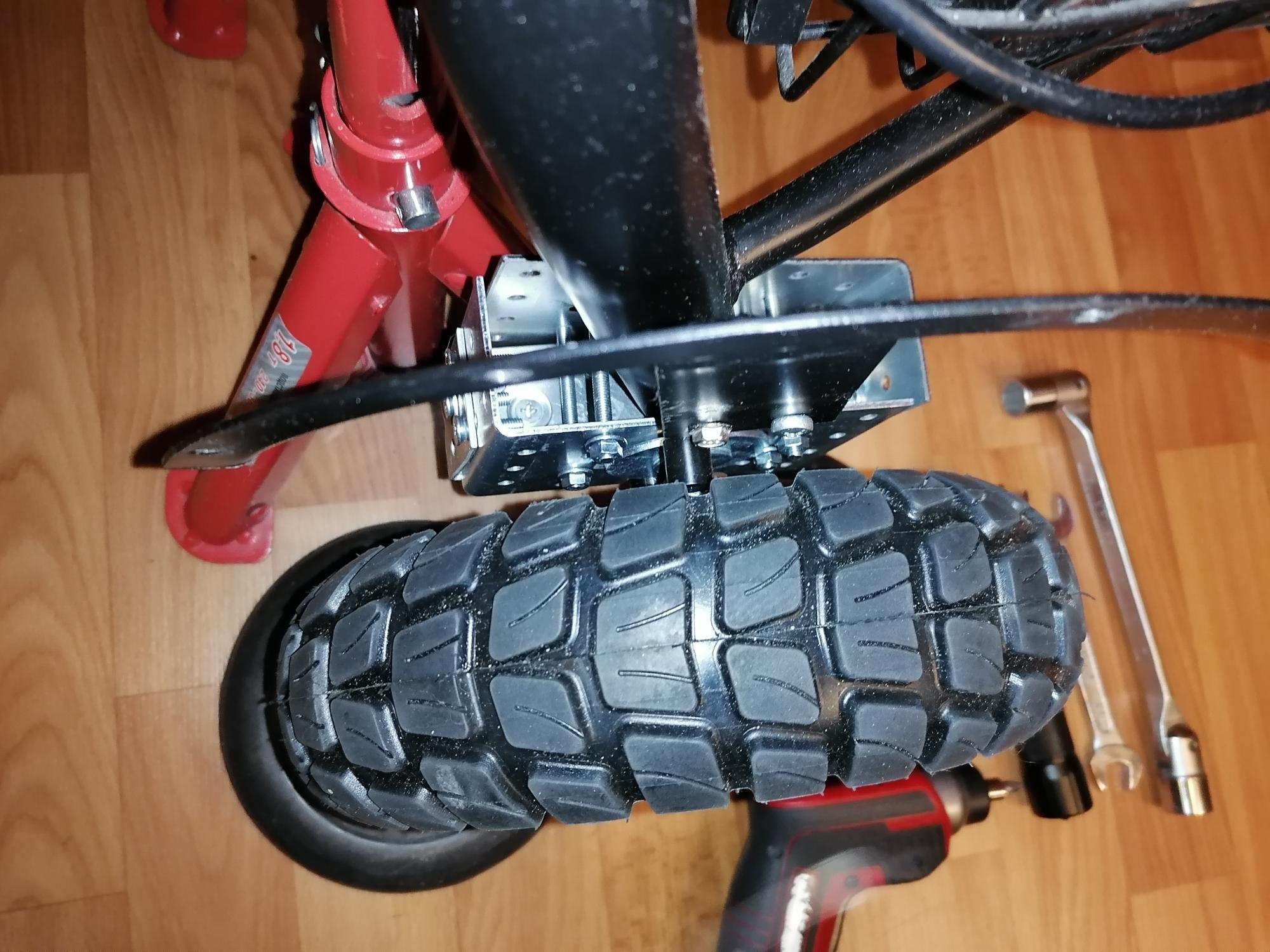

Цитата: Николай Алексеевич от 29 Янв. 2022 в 15:42
Слабовато крепление. Не отвалится в дороге?
Не должны, всё на болотах, крепятся к штатным местам болтами М10.
Вот сбор крепления:
https://www.youtube.com/watch?v=jL99tu40wxU&t=35s

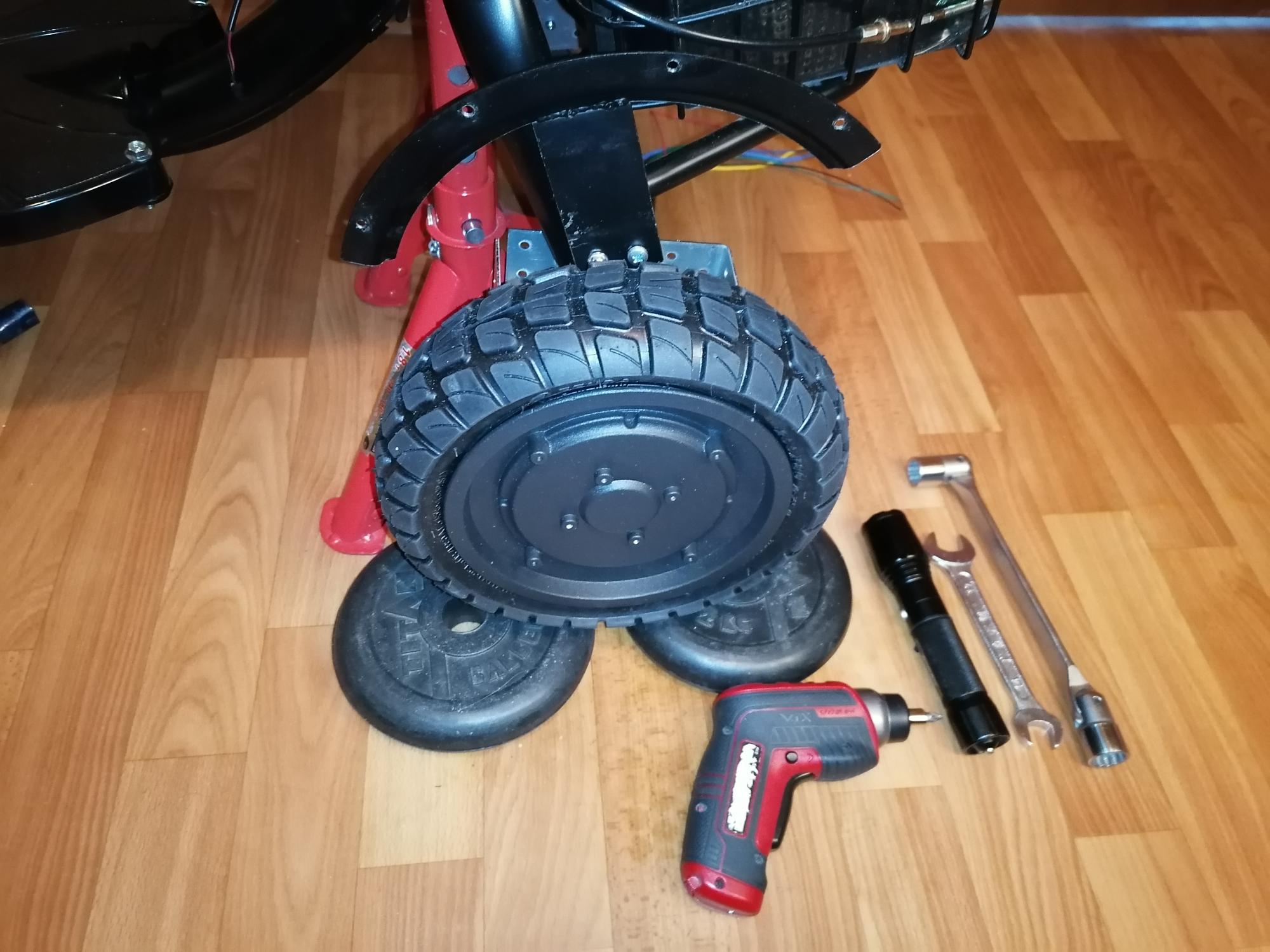

okolov
Задние колеса на осях под весом расползаются.
Они не расползаются, а чётко сидят на раме. Там есть маленький градус.  :exactly:
Болтовые соединения, надёжнее сварки.  :kidding:
okolov

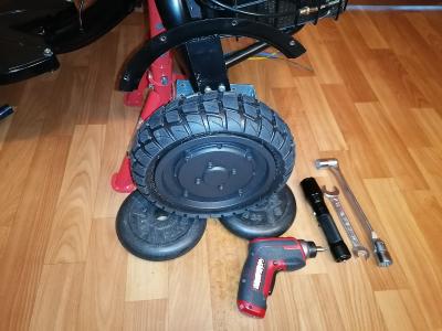

okolov
Проверил обороты задних колёс, и как они преодолевают препятствие. Слабенькие конечно, но лучше, чем совсем пассивные.   :ку: Да, пока крутился по квартире, понял, что задний ход нужен и для заднего привода. Так как приходится часто переключать с заднего привода на передний. Часто забывал, и получалось, что переднее колесо едет назад, а задние колёса вперёд.   :facepalm:  Буду ставить контроллеры с задним ходом. :exactly:
https://youtu.be/fkxNMig00sw
