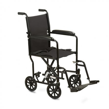

Цитата: okolov от 15 Март 2022 в 17:22Да, забыл, ещё тысяч 5. Итог 15-20.
А цену коляски приплюсуйте. Ее в баланс не взяли. Не знаю. как Вам мне этот вариант  на видео не понравился. Колесо маленькое. У ездока ноги работают. мышцы слабые.  Мое мнение.  Ноги под себя затекать будут на  дальнем расстоянии. Лучше на метизах вынести подставки вперед.  как у Вас на Жучке.  :eureka:  Даже сделать длинными подставки. чтоб ноги можно менять положение.  :-)

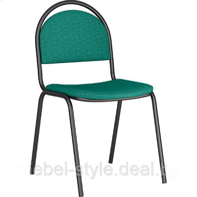

   Сиденье абгредить - стул для посетителей б\у купить.. Не знаю сколько он стоит в России - электротрицикл. У нас его не видела.
Дорого будет, тысяч 15-20.
Я думал про старую, государство должно было обеспечить. :bw:

Стул или электроскутер ? Скутер. как  у Вас. не Жучок. второй ? Подождем подателя просьбы. но мне кажется. что без коляски обходился. Но. с такой коляской  мне кажется. что не комфортна она будет. Спинка жесткая и не под углом. Надо искать. ту что используют спортсмены колясочники. Легкая и складывается. Но... цена у нее. Выход б\у покупать или добиваться бесплатную.

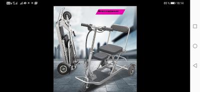

А самый дешёвый складной тницыкл, я нашёл за 49 тысяч:
  Макс. не это кресло. Эта гаргара весить будет еще как.   O_O  Стул для посетителей. Ранее показывала его. Насчет. этой раскладушки. то я в ауте. извините.  O_O  Сложиться под ездоком. колеса маленькие. забуксует в маленькой кочке - пригорке.
  Не знаю. как вставить беседу от такого - то числа. Скопирую фотки. Подлокотники взять от кресла. как Вы меня учили. ножки отпилить.  :eureka:

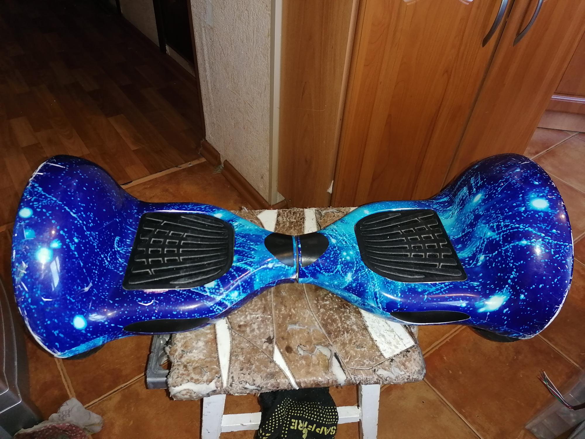

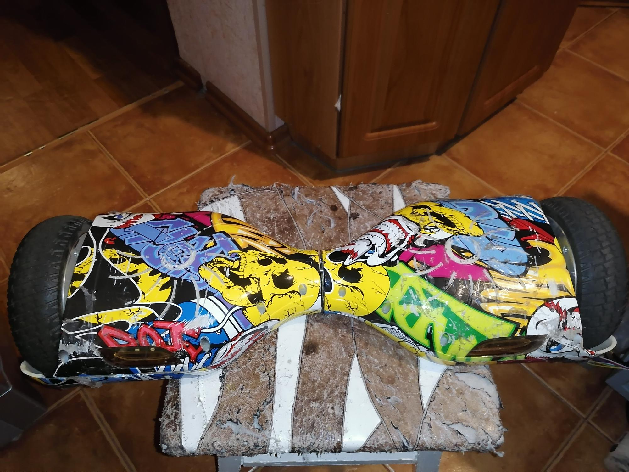

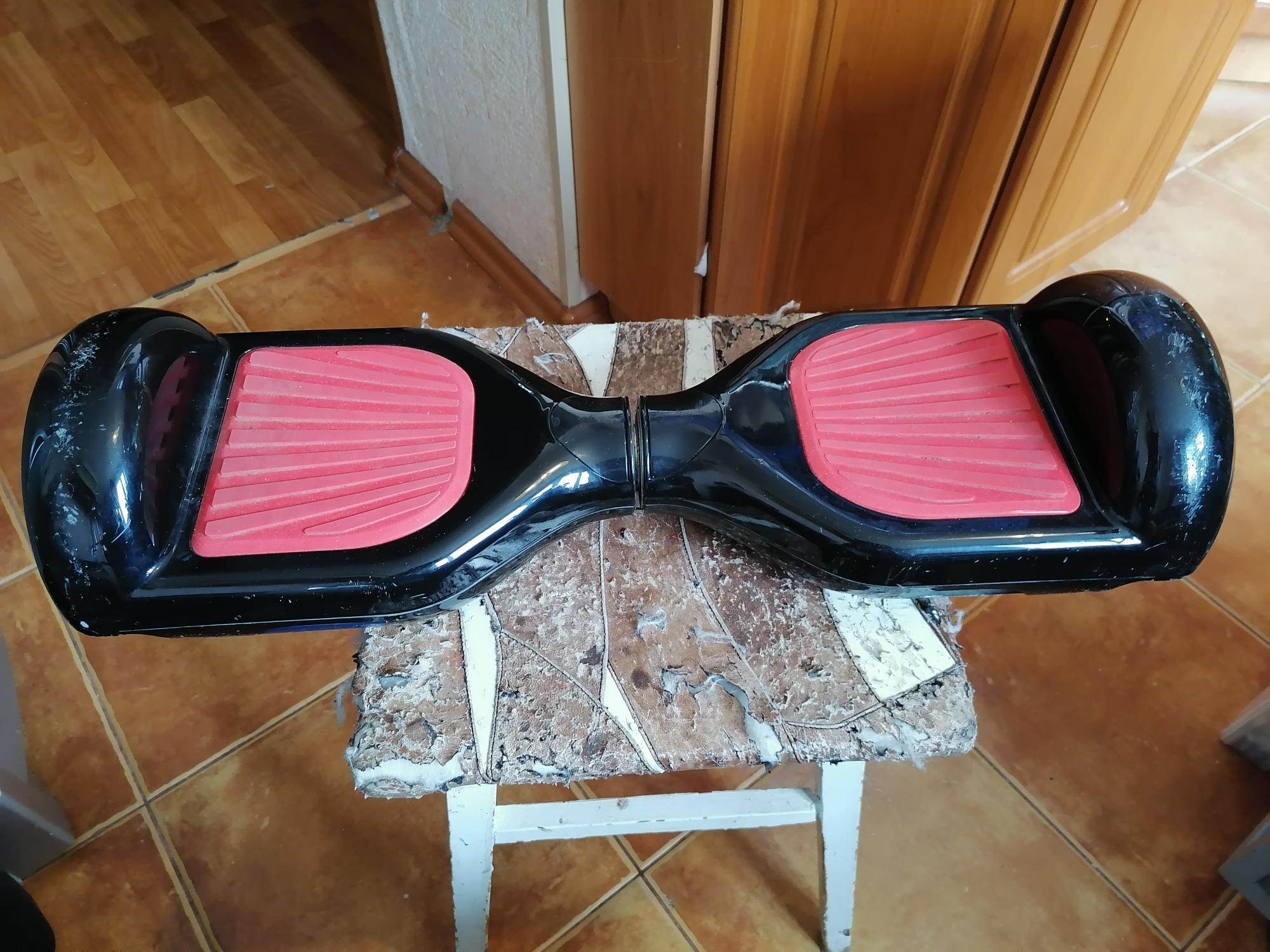

Надо искать на сайтах б/ушной техники. Я вот нашёл и купил на Авито, три гироскутера по 1000 рублей :exactly:. Надо просто следить, быстренько резервировать и покупать :ку:

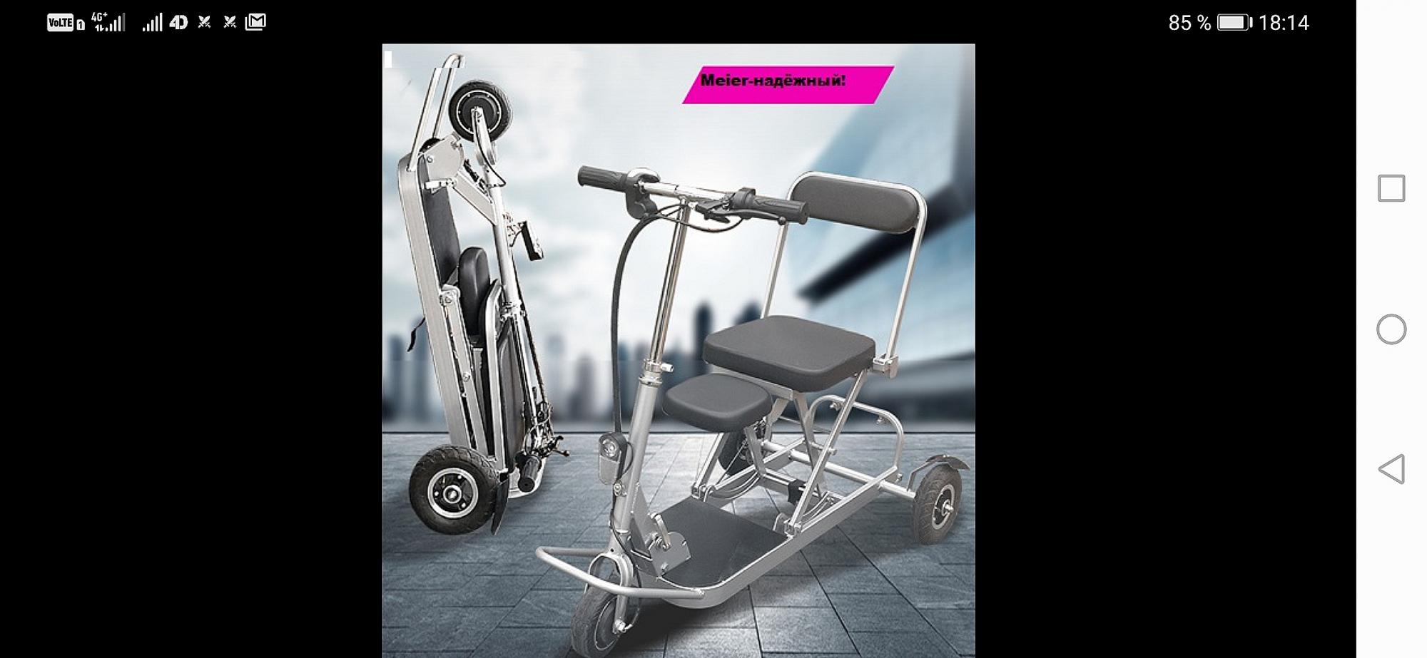

Смотрю на нечто подобное :
Но там ценник от 50 К.
Я готов 20-25 потратить на подобное.
Есть мнения ?)

. Этот вариант. что Вы показали отметаю сразу. извините. Сиденье маленькое и без подлокотников.  У него увидела дополнительное седло для маленького пассажира еще.
Есть мнения ?)
Это и в прошлом году было мало для покупки, только если самому делать или кто сделает за бесплатно. Насколько я понимаю, там достаточно много работы, что совсем не дёшево. Если конечно не привязать верёвками гироскутер к коляске.

Цитата: Андрей631 от 16 Март 2022 в 11:15Если конечно не привязать верёвками гироскутер к коляске.
;-D  :eureka:

Макс. есть Вам где разгуляться. "Неужели все это мое"  :dance:  и Вы из него конфетку сделали. :wow: Так написала вроде бы выше о модернизации оного. Посадить на подшипник стул для посетителей. сделать подлокотники и подставку для ног. чтоб удлинить базу.. Мне не очень понравились и передние колеса. Задние узкая база. но благодаря гироскутеру расширим. А передние тоже на него посадим. а ? По сути нужен каркас.  :eureka:

Да хоть пятое колесо, надо смотреть по факту, а там мысль придёт :eureka:.
