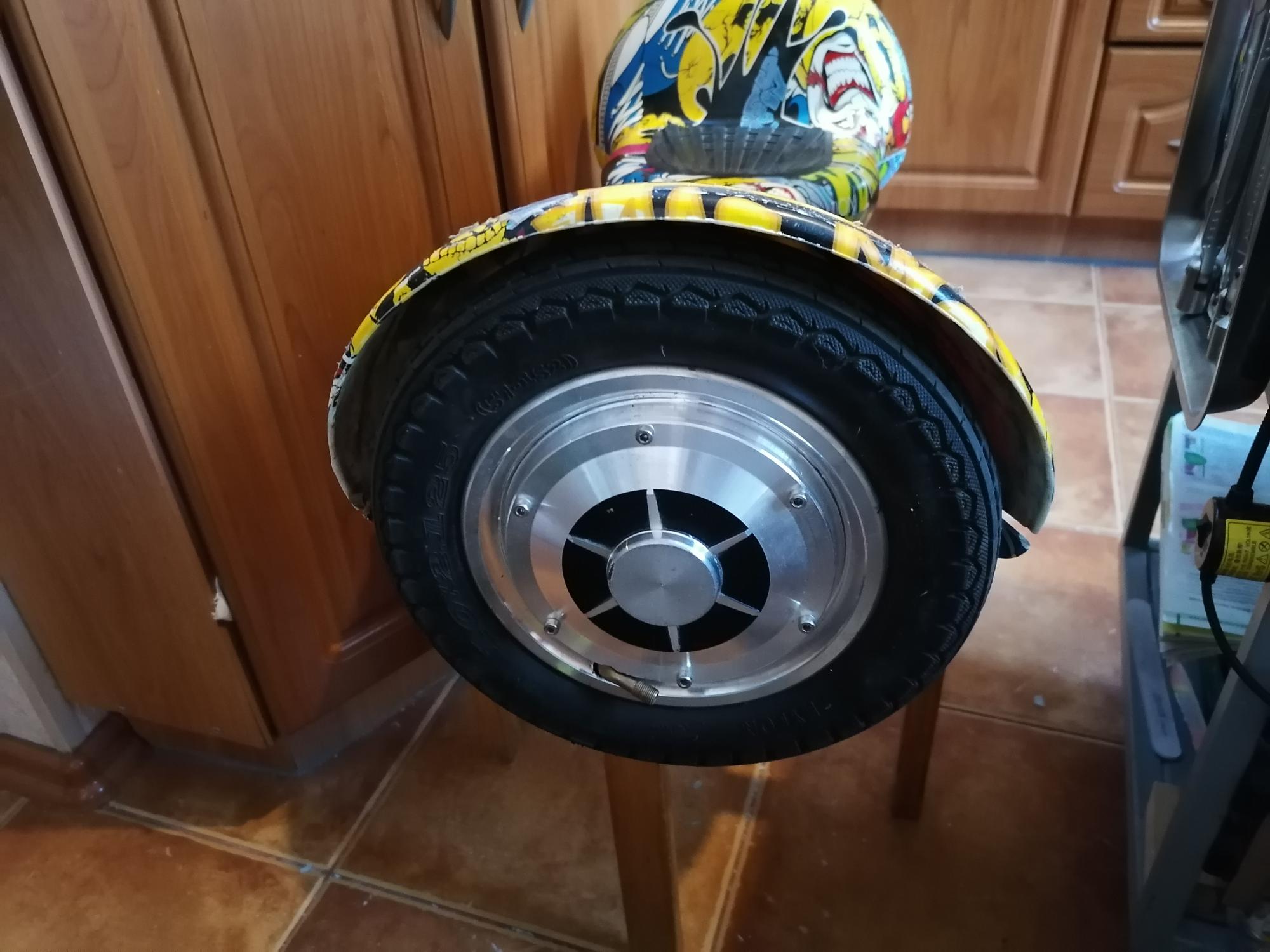

Ну вот, я и приспособился разбирать моторы от гироскутеров, не прося кого-то вынимать статоры из роторов. Дело нужное, гироскутеры - это поставщик дешёвых запчастей и разных мотор-колёс. Я говорю про б/у гироскутеры. Я их покупаю за 1.000 рублей, да надо поохотиться на "Аvito", но это того стоит, одна зарядка стоит этих денег. :ку:
https://youtu.be/JAxZsirxvQ4

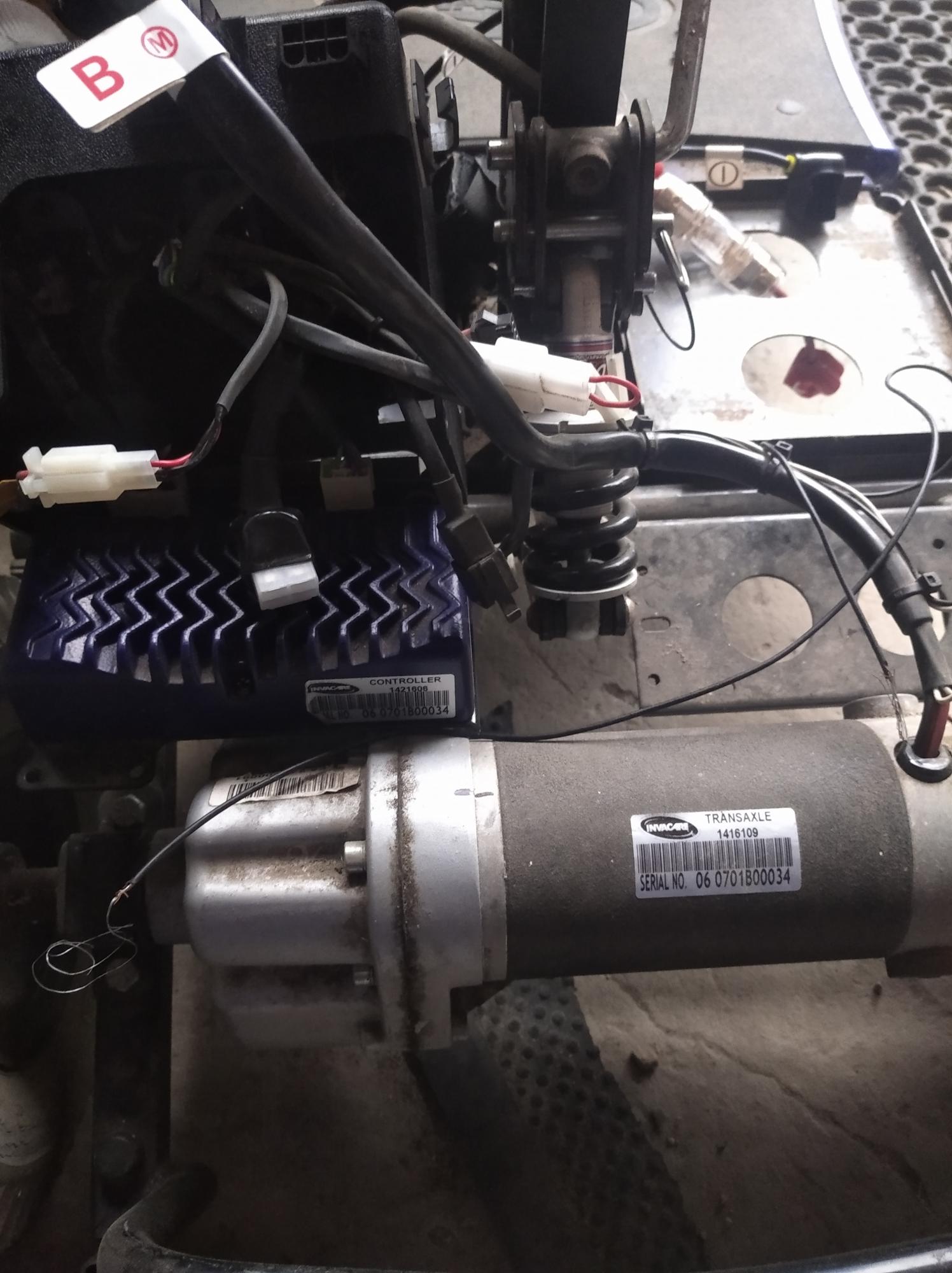

Привет! Есть скутер инвалидный четырех колесный.табло светится,но при нажатии газа нет реакции никакой.Проверил движок и трмоз,они исправны,Подскажите пожалуйста как проверить контроллер,тоесть какой сигнал ждет контроллер чтоб отключить тормоз и пустить движок?И отслеживает ли контроллер цепь тормоза и цепь движка?
Спасибо .Может отдельно тему создать?
okolov
По хорошему, в первую очередь, надо проверить всю проводку на не контакт. Проверить предохранители. С такими контроллерами, я не сталкивался. Сейчас работаю с китайскими, а раньше вот стакими: https://disk.yandex.ru/d/NDGAAlflqSOzig
