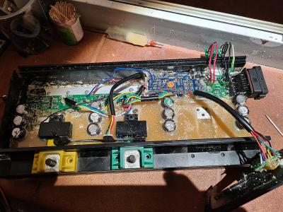

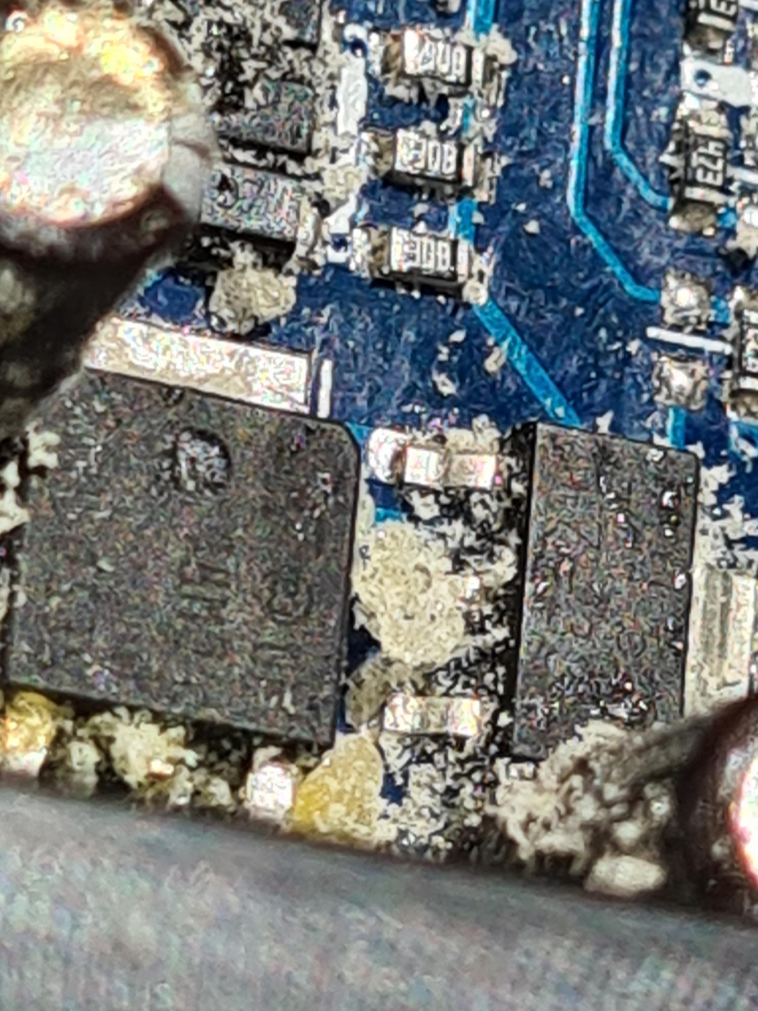

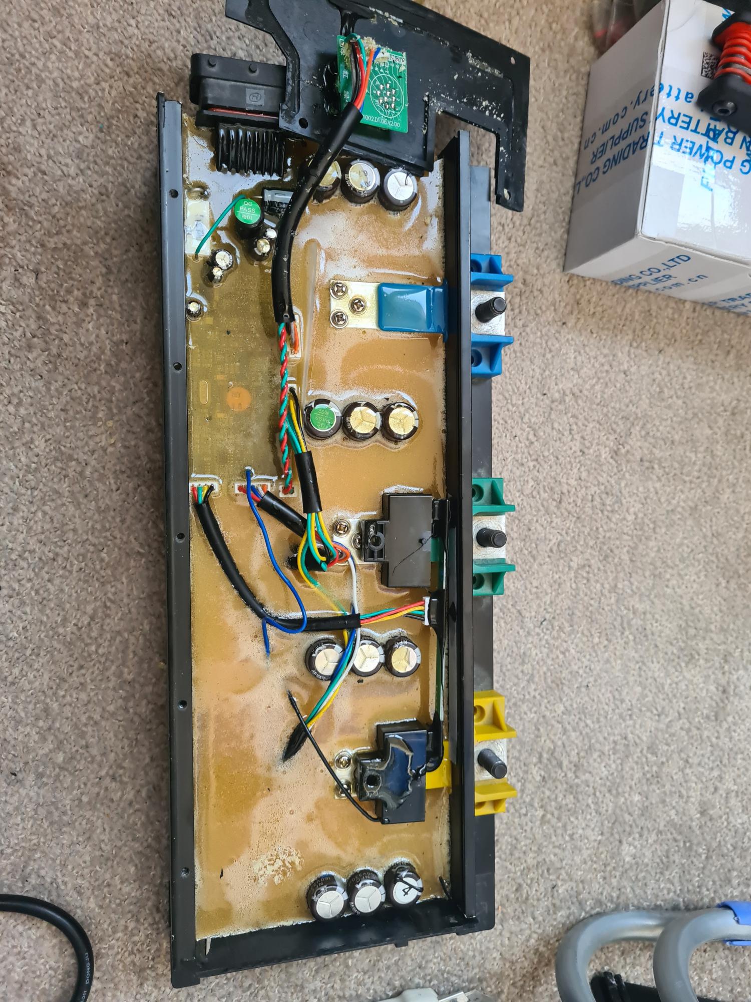

Может быть будет кому-то интересно и поможет при сравнении или выборе к покупке данного контроллера: пару лет назад купил один экземпляр, проездил на нём (стоял на скутере) несколько дней, после чего при очередном бодром старте со светофора, контроллер благополучно умер (не реагирует ни на что, не программируется). Заказывал его в китае через знакомого, морочиться с отправкой обратно в китай, обменом и т.п. не имело смысла - закинул кирпич в итоге в дальний ящик. Наконец на днях дошли руки до него - вскрыл, фото "что внутри", для интересующихся ниже.
Контроллер ремонтопригоден с большой натяжкой т.к. всё залито силиконовым компаундом и ни один адекватный сервис за ремонт не возьмётся. На чистку компаунда чтобы долезть до печатных плат, потратил несколько часов.
В итоге вызвонил мёртвый транзистор в цепи питания , сами регуляторы напряжений при этом похоже целые ... С чего он решил помереть - непонятно.

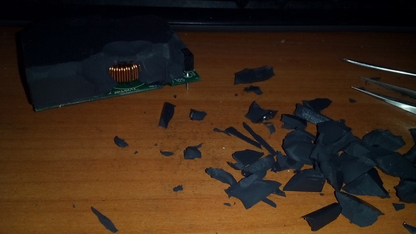

[user]golds123[/user], залитый компаунд мягкий, типа такого?

golds123
Да, мягкий. Снимается зубочисткой при нагреве феном до 200 градусов - долго и мучительно  :-)

[user]golds123[/user], чтобы снять такой компаунд есть специальные настольные мини-пескоструйные станции - десять минут и всё чисто.
