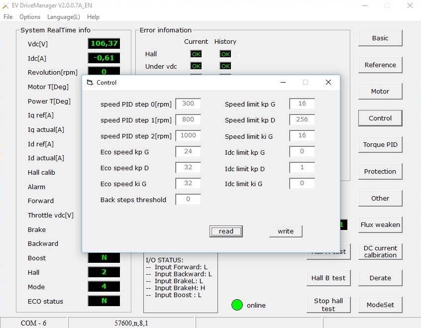

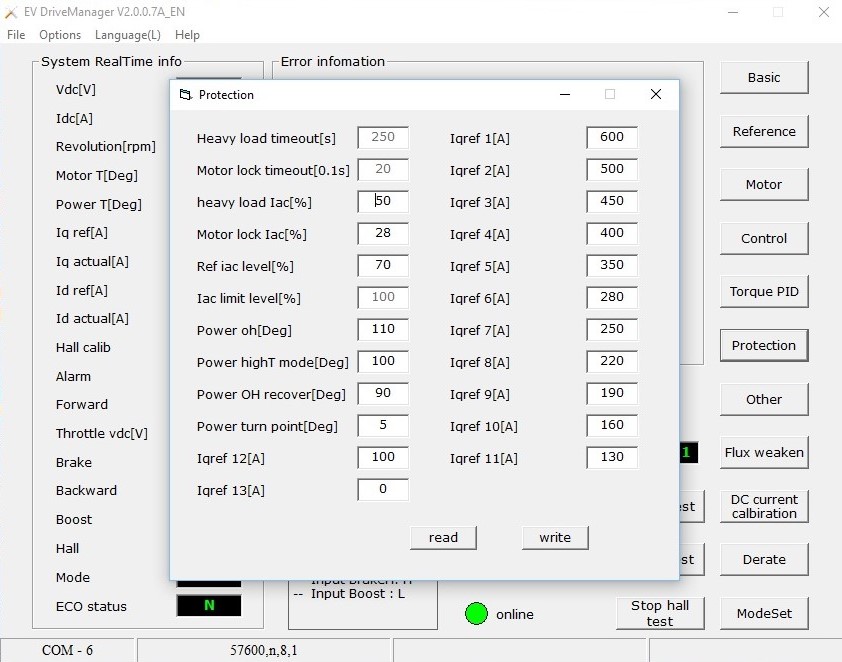

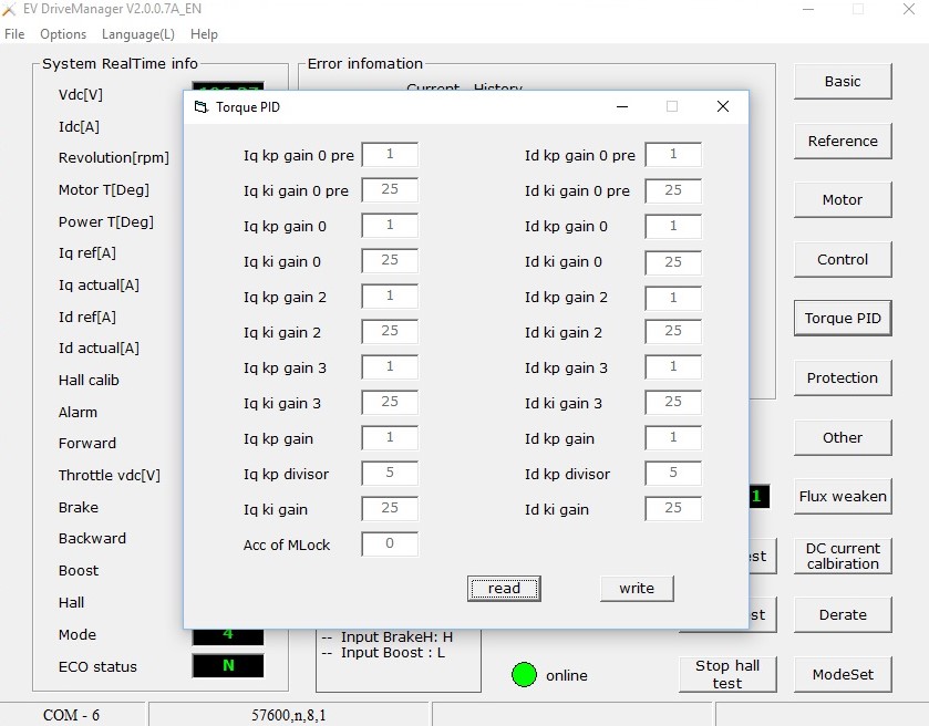

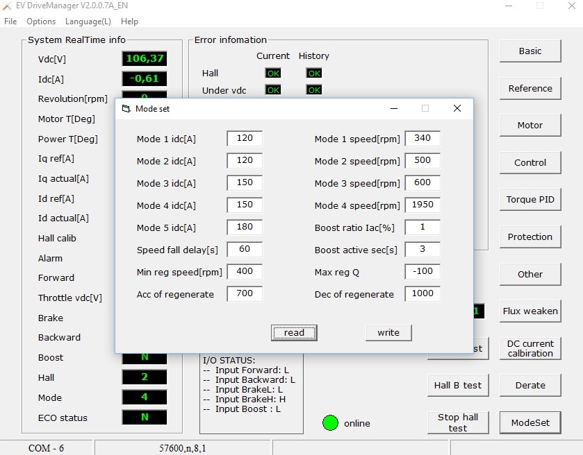

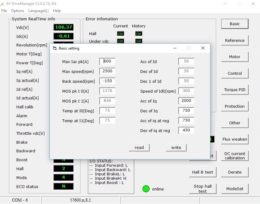

Вот мои текущие настройки

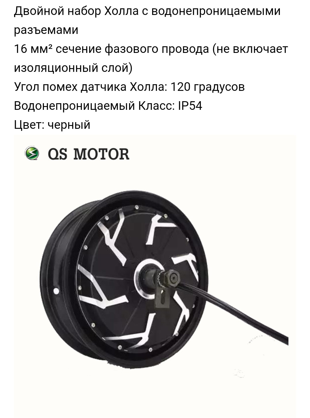

Мотор этот:
Добавлено 09 Фев. 2020 в 19:10
Для этого мотора эта прошивка подойдёт?
Мотоциклист со стажем, перешёл на электро
СергейНикула
Нет, но в настройках контроллера нужно указать нужное количество полюсов.
