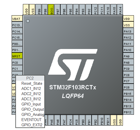

Цитата: Dj.Ad от 20 Окт. 2020 в 17:57на РС2 идет через делитель с батареи
Ну да, все так. Странно, правда, судя по коду оно транслируется именно в управляющий сигнал.
Dj.Ad
Цитата: Shadow_ru от 20 Окт. 2020 в 18:03Но DCLINK_PIN это пин для подключения ручки скорости )
DCLINK_PIN стоял на РС2 я и подумал что DCLINK_PIN это и есть напряжение батареии, ладно где кусок кода где считывается напряжение батареии и с какого порта?

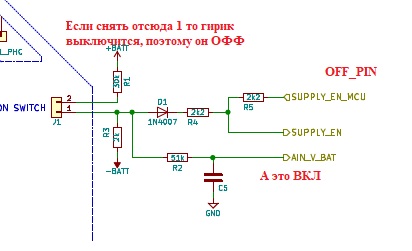

#define SWITCH_PIN GPIO_PIN_1 //
#define SWITCH_PORT GPIOA
#define BUTTON_PIN GPIO_PIN_1 //
#define BUTTON_PORT GPIOA
ничего не правил почему две переменные забиты на РА1?
Shadow_ru
Цитата: Dj.Ad от 20 Окт. 2020 в 18:06DCLINK_PIN это и есть напряжение батареии
Да не, все верно. Я что-то видно не понимаю в функции управления, посмотрю.
Pau62
Цитата: Dj.Ad от 20 Окт. 2020 в 18:06почему две переменные забиты на РА1?
Одна для включение, другая на выключение или хз.
Забей, тут нет проблемы.

Цитата: Dj.Ad от 20 Окт. 2020 в 18:06где кусок кода где считывается напряжение батареии и с какого порта
Тут чуть сложнее схема. Сначала проставлется режим пина - с этого пина читать напряжение. А потом в иницализации АЦП еще раз проставляется с какого канал тянуть. И тут надо внести номер канала - и PС2 это 12 канал.
А какой надо теперь - скажи номер ножки куда приходит.

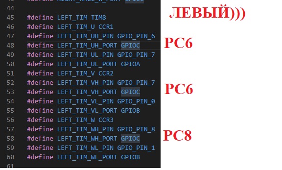

Dj.Ad
смотри прикол
КАК быть? мы щас все поперепутаем

что бы заработала кнопка сделал так
#define SWITCH_PIN GPIO_PIN_14 //AIN_V_BAT был PA1
#define SWITCH_PORT GPIOC
#define OFF_PIN GPIO_PIN_13  //
#define OFF_PORT GPIOC
#define BUTTON_PIN GPIO_PIN_14 //AIN_V_BAT был PA1
#define BUTTON_PORT GPIOC

Pau62
#define OFF_PIN
#define BUTTON_PIN
Это должен быть один и тот же пин.
Надо в схему смотреть и прозванивать, а не выдумывать.
