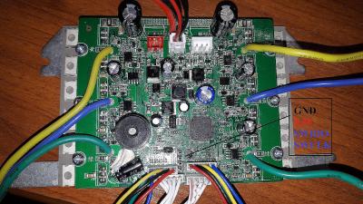

скомпилировал, залил и плата вообще не подает признаков жизни, при нажатии на кнопку включения поднимаются напряжения 3.3V и 12V, и на этом все, причем заливал и другие файлы прошивки скаченные на этом форуме, во всех один и тот же результат, спикер даже не пикает ну и колеса не крутятся, проблема в том что контроллер GD? на затворах транзисторов никаких импульсов нет, посмотрел осликом
Фото платы в студию. Небось двухплатный шьешь %-)

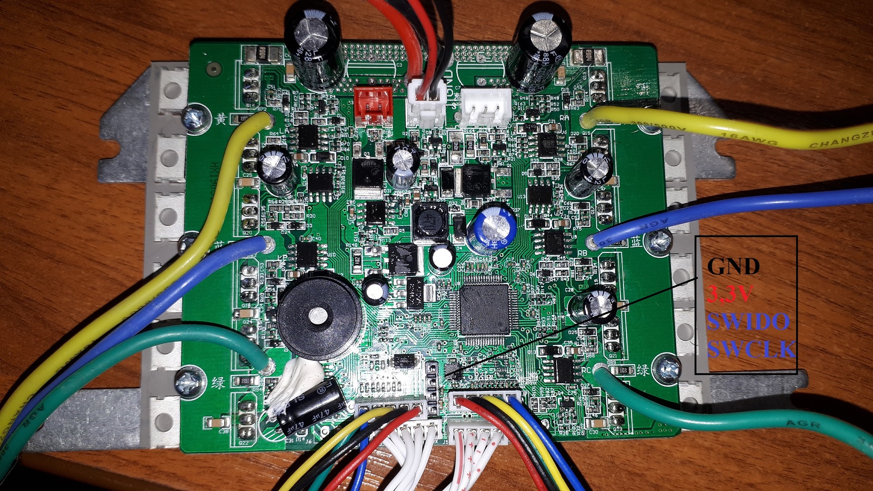

 да первый раз отключил защиту, прошивка стерлась, залил новую,
вот плата, у нее почему то не стандарно распаян разъем SWD, но его я вызванил, коннект к контроллеру происходит в STM32 ST-LINK Utility, установлен GD....RCT6, очень сложно на нем прочитать, но я думаю это и есть GD32F103RCT6. плата от смарт баласн 10,5, 3х платная

kepp
не подойдет ,разводка не соответствует нашей прошивке
Dj.Ad
Цитата: kepp от 19 Окт. 2020 в 12:39да первый раз отключил защиту, прошивка стерлась, залил новую
спс за помощь, подпаялся я всетаки к 20 ноге контроллера, оказывается она не пустая, ошибся с посчетом, но тем не менее к ней припаялся и подал сигнал на базу транзистора спикера( старый вывод с 4 ноги откинул), и теперь при нажатии кнопки питания плата подает признаки жизни)))) осталось так же перепаять 12выводов идущие на силовые на транзисторы и можно ехать))) что конечно же нереально. а самое обидно что я стер родную прошивку с рабочего гироскутера, и восстановить конечно же ее теперь невозможно

Ну если вызвонишь новые выходы - могу попробовать в софте поменять. Железо такое где-то валялось, в принципе можно попробовать.
Да, сменил PA4 на PC15  - и при старте плата запикала
defines.h
#define BUZZER_PIN GPIO_PIN_15

Pau62
Цитата: Dj.Ad от 19 Окт. 2020 в 14:37осталось так же перепаять 12выводов идущие на силовые на транзисторы и
Ага, размечтался. Все ноги придется вызванивать, и разбираться с драйверами.
На транзисторы с контроллера ничего напрямую не идет.

смог вызванить управление транзисторами, они управляются через драйвера, значит что получилось
двигатель который с короткми проводами, это какой? его управление:
желтая фаза HI - 43pin - PA10    LO - 36pin - PB15
синяя фаза   HI - 42pin - PA9      LO - 35pin - PB14
зеленая фаз HI - 41pin - PA8      LO - 34pin - PB13
двигатель с длинными проводами
желтая фаза HI - 39pin - PС8      LO - 27pin - PB1
синяя фаза   HI - 38pin - PС7      LO - 26pin - PB0
зеленая фаз HI - 37pin - PС6      LO - 23pin - PA7
вызванить холлы не смог, я прозвонил только их обвязку, нашел только резисторы подтяжки к питания 3,3 и к земле, куда идет сигнал не нашел, пока не нашел

Цитата: Pau62 от 19 Окт. 2020 в 15:01Ага, размечтался. Все ноги придется вызванивать, и разбираться с драйверами.
я догадался что там стоит драйвер, управляющие сигналы на драйвер (2 нога HI и 3 - LO) я вызвонил

ну теперь ставишь себе PlatformIO и правишь файл defines.h,компилируешь,заливаешь и пробуешь,и нам расскажешь   %-)
Shadow_ru
Цитата: Dj.Ad от 19 Окт. 2020 в 17:01управление
Ага, холлы то тоже нужны. И выходы с шунтов и делителя по напряжению. В выхи наверно тоже потыкаюсь в плату.
