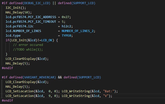

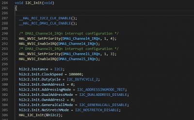

Итак, для работы дисплея 1602 I2C нужно изменить частоту шины I2C
Это параметр hi2c2.Init.ClockSpeed в файле setup.c
с 200000 на 100000.
Вообще непонятно, почему там стоит 200 кГц, ибо стандарт шины либо 100 либо 400 кГц...
Возможно возникнут проблемы с управлением по I2C в варианте NUNCHUK, но это не точно :-D
Еще в файле config.h в разделе VARIANT_HOVERCAR SETTINGS нужно дописать строку
#define SUPPORT_LCD
и закомментировать всё, что связано с USART3
Подключение дисплея к правому уарту.
Осталось 99%...

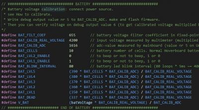

Я вывел на дисплей напряжение батареи, для этого:
В config.h в разделе BATTERY дописываем строку
#define V_BAT       (batVoltage * BAT_CALIB_REAL_VOLTAGE) / BAT_CALIB_ADC
В util.c со строки 322 исправляем так
В main.c дописываем строку
LCD_SetLocation(&lcd,  4, 0); LCD_WriteFloat(&lcd,V_BAT/100.0,2);
у меня это 271-я получилась
Шьём и радуемся /:-)
Осталось 99%...

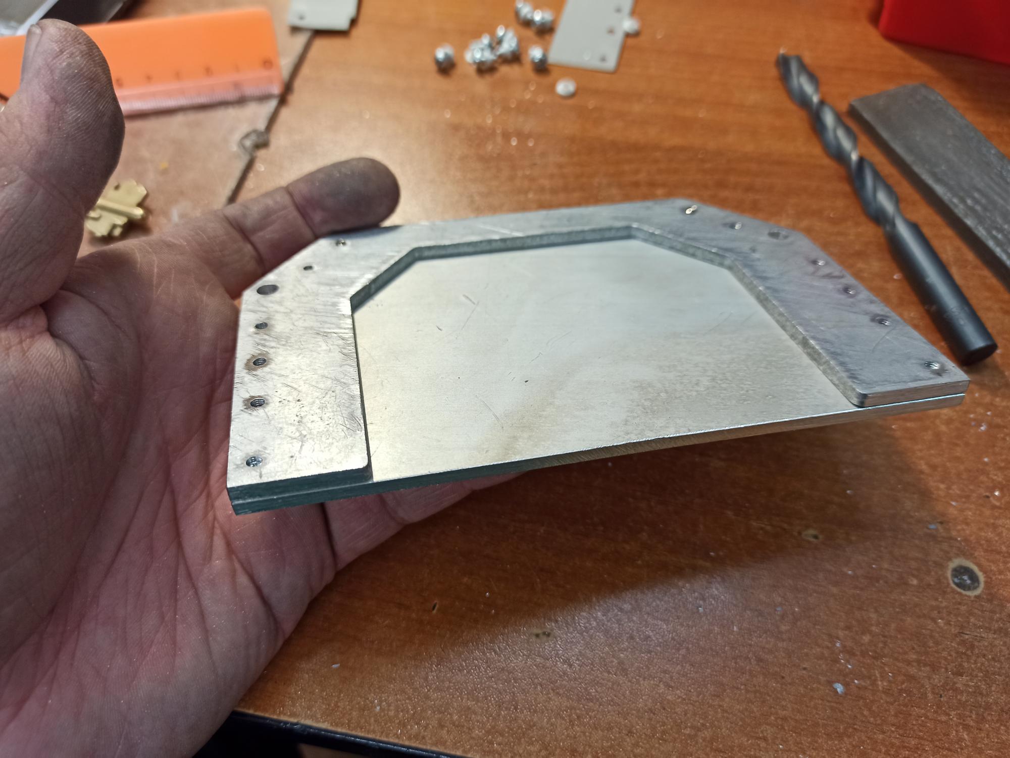

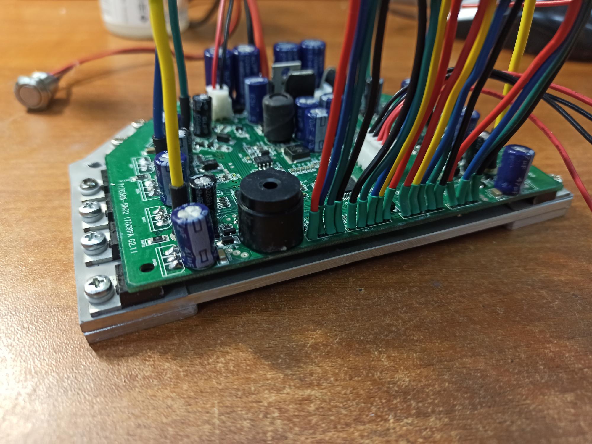

Цитата: starik2000 от 12 Окт. 2020 в 12:18
Господа.  Подскажите насколько сильно греется плата?
Я делал так, усиливал теплоотвод от транзисторов путём установки дополнительной пластины 4 мм между подковой и транзисторами. И прикручивал это прямо к корпусу. В процессе езды корпус в районе платы был холодный всегда. Видимо, хватает.
Осталось 99%...
