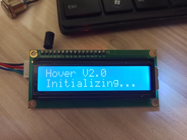

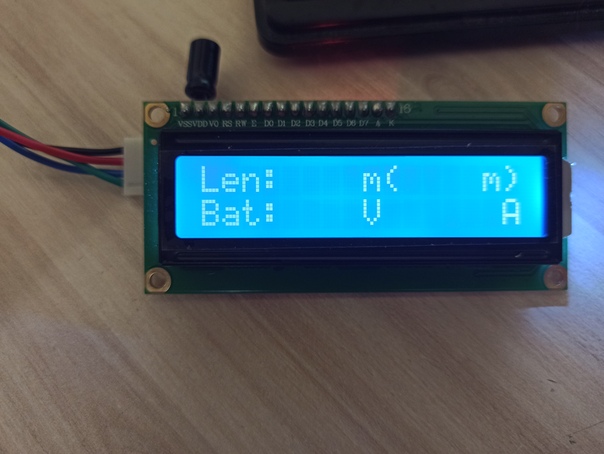

а не разбирался как тупо с платы вывести на HD44780 данные с платы,чет мы попробовали,выводит,но одни крякобязины,чет никак не разберемся в чем косяк,
verial
Не не пробовал мне это было без надобности. Я думаю в генераторе символов там надо кодить. У меня весь контроль на вафле.
kepp
Цитата: verial от 08 Окт. 2020 в 13:24Я думаю в генераторе символов там надо кодить. У меня весь контроль на вафле.
не там стандартная библиотека подгружается HD44780

Balbes323
Здрасьте, комрады!!! Начало положено. Дисплей заработал и отображает правильно. Остальное дело техники. Поработаю ещё над этим.[
Осталось 99%...

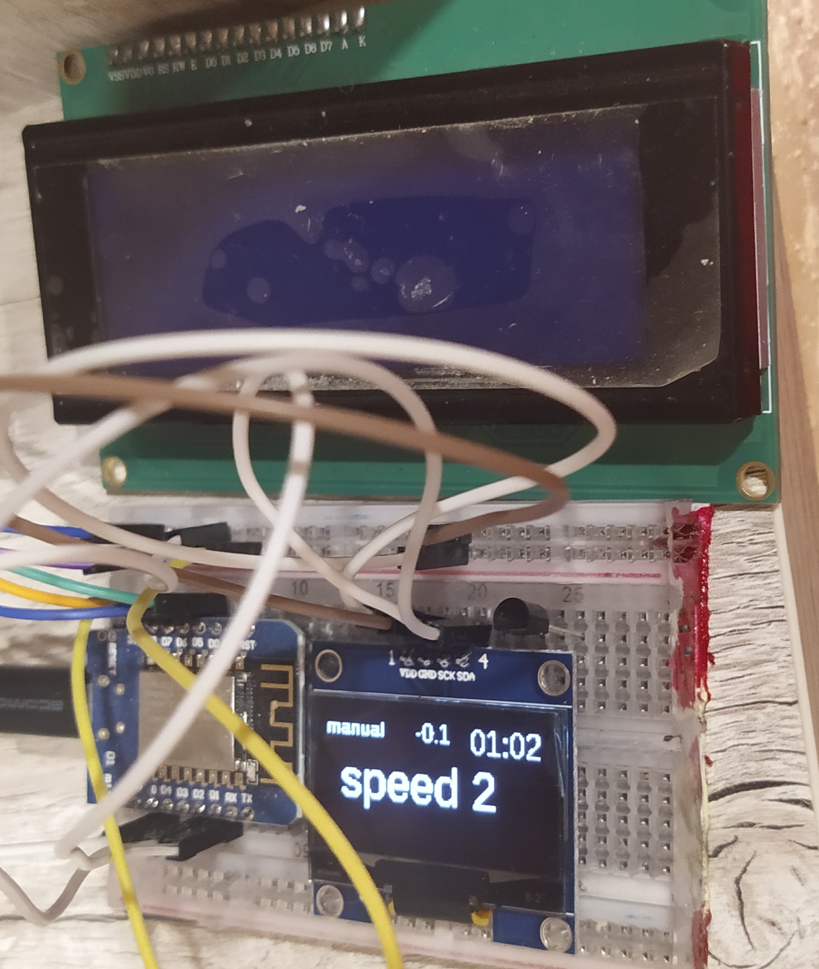

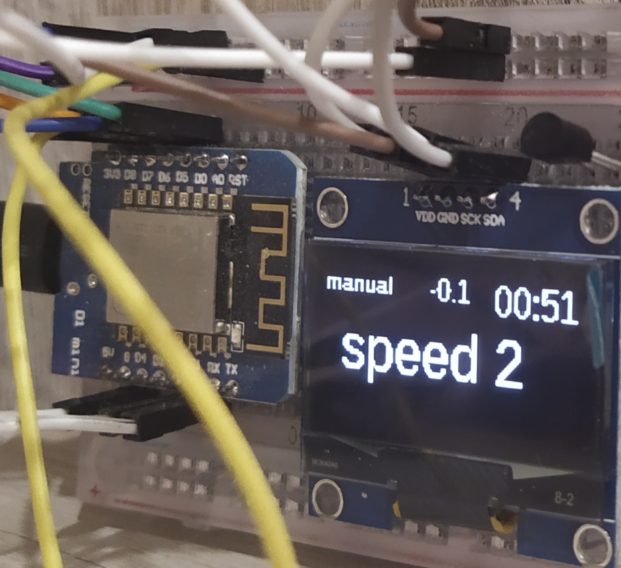

starik2000
#733
Тоже эта тема интересна.
Но я пока ее рассматриваю в немного другом русле.
  Экран 4480- для этих целей Имхо гамно. Я хочу поставить
Экран oled 1306-3$
Контролер Wemos d1 mini -2$
Датчик тока Acs712 -1$
Итого 6$
  Получится полноценный велокомп для гироскутера, который будет выполнять все хотелки.
  Если добавить 0.5$ и купить джойcтик HW-504
То можно отказаться от 2х курков и поиметь дополнительно круиз.
  Но это я так вижу для себя, поскольку я абсолютно ничего не понимаю в коде для STM .
  Для wemos, код написать 20 минут. И час , на поиграться со шрифтами и анимациями, чтоб красиво было.
  Но есть нюанс, он имеет только один аналоговый вход, и привязать туда напряжения уже не получится.
Можно конечно туда arduino nano какой прикрутить, но чтото душа не лежит в последнее время. Если ставить джойстик , то придется
Счас 2 экрана рядом положил.  Однозначно 4480 отстой

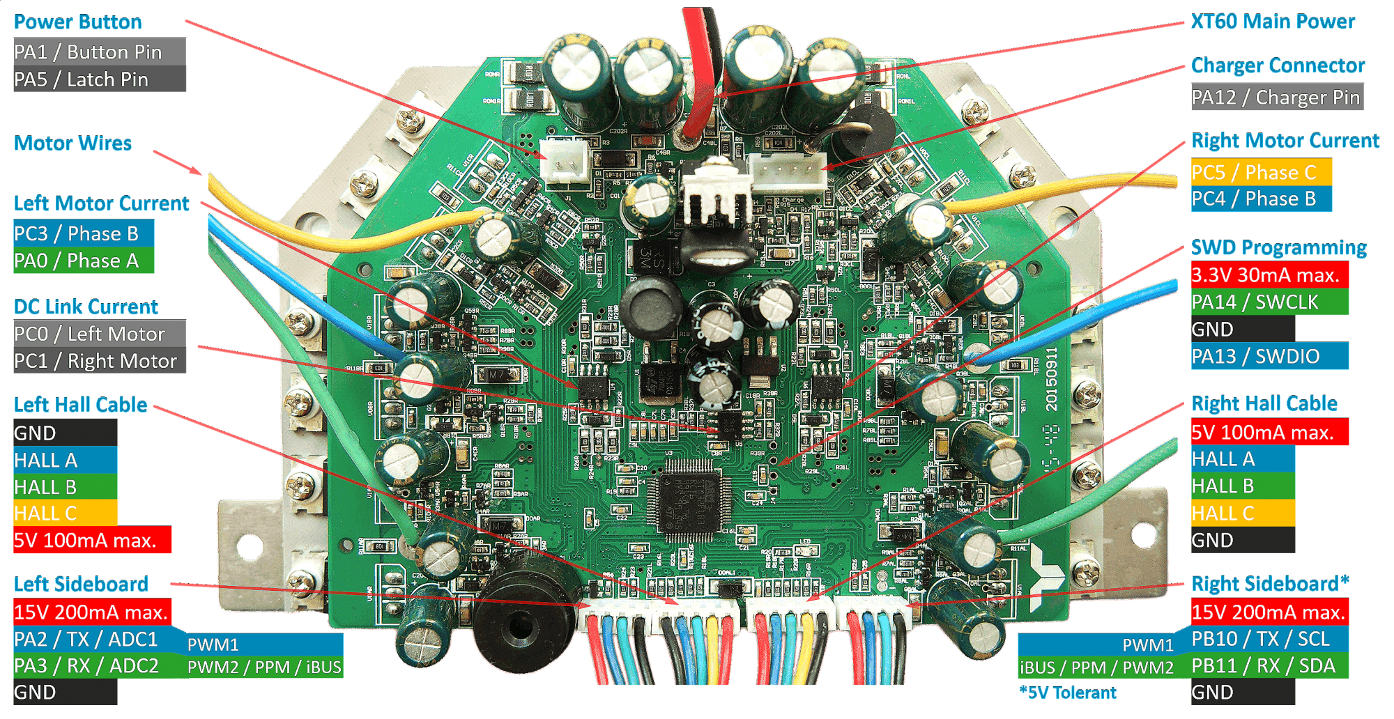

А где найти эту точку на плате, и что там у нее на выходе?
Balbes323

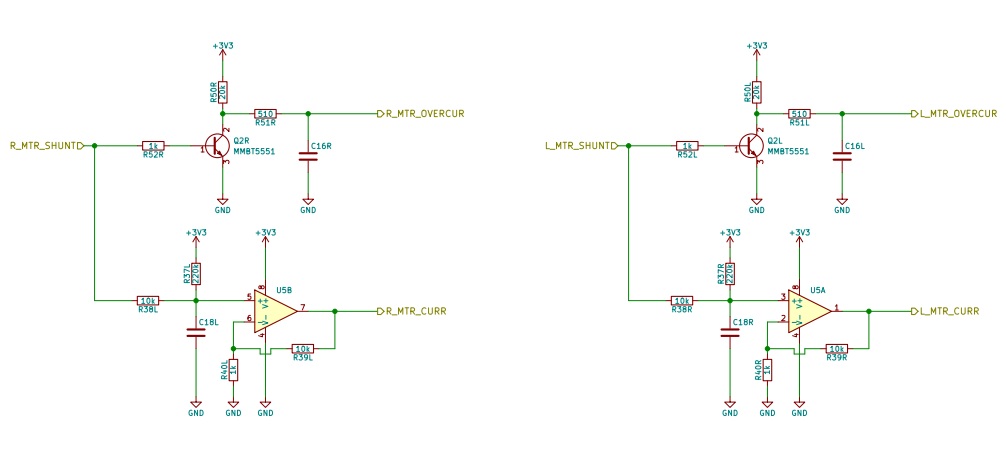

На схеме выходы ОУ U5
Выход 1 L_MTR_CURRENT - ток левого мотора
Выход 7 R_MTR_CURRENT - ток  правого мотора
На выходе от 0 до 3,3 в.

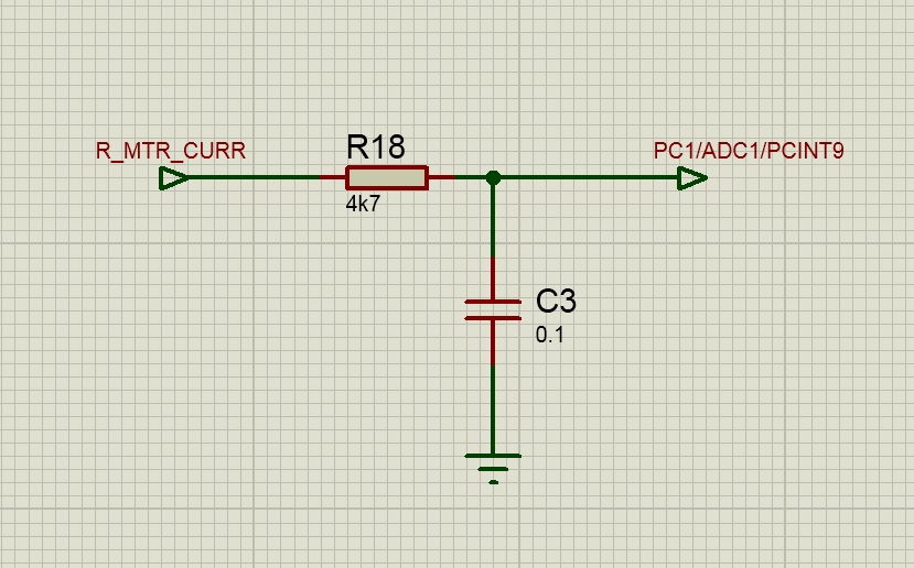

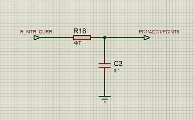

Цепляешь их через резистор 4,7 кОм на входы ацп к примеру, ардуины. Общий потребляемый ток будет равен сумме токов колёс плюс 100-150 мА потребления платы. Значение на входе ацп ардуины, соответствующее 1 А тока сейчас не помню, попозже могу посмотреть и сообщить.
Операционник на плате это Dc Link Current.
Для сглаживания скачков на вход ацп желательно повесить кондёр 01-1 мкф, чем больше, тем ровнее, но медленнее.
Осталось 99%...
Balbes323
#736
У меня вот так к ATMEGA328 подключено

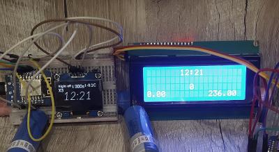

starik2000
[user]Balbes323[/user],
Спасибо.
Буду изучать.
  Вот сфоткал с метра 2 экрана.
Как по мне 1306 читается гораздо лучше. Так в нем и шрифт тонкий зашит. А можно ведь и и по жирнее
