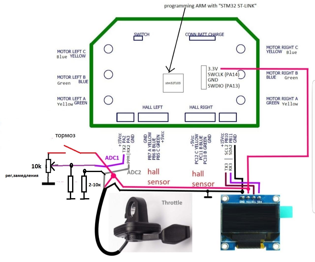

Цитата: Paxxa от 15 Сен. 2020 в 09:25На край переключалку на курок поставить с резистором.
можно это на картинке показать или на схеме,куда что цеплять в какую цеп? как это реализовать?
АКБ у меня в пике 40А выдает, что самое интересное,автомат еще вырубает на ходу когда уже катишся,газулька 50% и прибавляешь до 100%и в какой то момент отключается автомат,еще заметил неприятный глюк,на одном колесе ,когда стоитшь на месте,колесо попадает в какое то магнитное окно,и колесо начинает как маятник часов дрыгаться,туда -сюда с частотой примерно 1Герц,лечится выключением питания,сниму видео,покажу
Paxxa
Цитата: kepp от 15 Сен. 2020 в 10:11можно это на картинке показать или на схеме,куда что цеплять в какую цеп? как это реализовать
Поиск не?
В разрыв управляющего провода курка резистор на 1кОм повесить например. А переключателем шунтировать его и просто восстанавливать исходную схему.
kepp
Цитата: Paxxa от 15 Сен. 2020 в 10:26В разрыв управляющего провода курка резистор на 1кОм повесить например. А переключателем шунтировать его и просто восстанавливать исходную схему.
а ,ну если только так,тогда понятно,попробуем пока настройками в прошивке покрутить

но если занижать момент в прошивке,то колеса начинают потрескивать при старте и разгоне, может и не из за этого,еще покатаюсь погляжу,покручу настройки,пока все очень неплохо для самоката,вот так я реализовал тормоз кнопкой,мож кому пригодится,при автокалибровке ручки тормоза,нажать кнопку и покрутить потенциометр,от начала до конца,потом отрегулировать нужный момент
