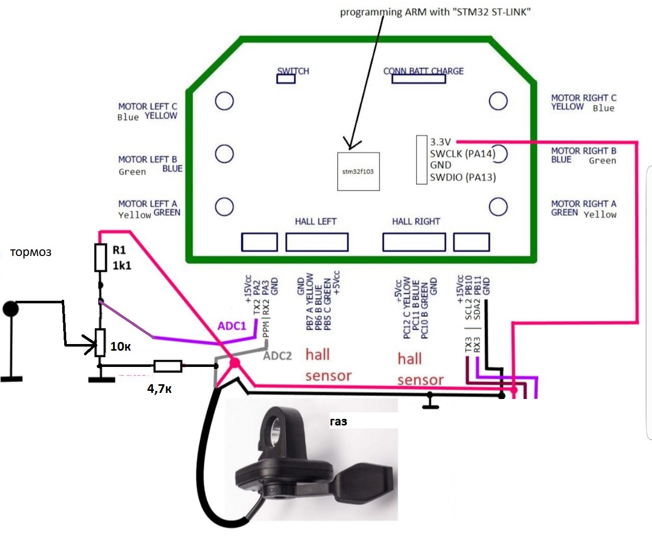

Цитата: Lelivkos от 30 Авг. 2020 в 07:29У меня почему-то при нулевом положении колеса вращались, поэтому сигнальный провод ручки газа дополнительно подтянул к земле через резистор 4,7 кОм.
потому что ручка с датчиком холла,у него нижний предел напряжения 0,8в и контроллер не понимает что это крайнее положение,если бы была функция калибровки,то можо было и не ставить 4,7к,просто контроллер запомнил бы что 0,8в для него это крайнее нижнее положение,если поставить переменный резистор вместо газульки,то можно не подтягивать на землю,в принципе все понятно,буду по свободней попробую,сейчас у меня стоят два китовых контроллера,акб 5А/Ч хватает ровно на 12км пробега,будет с чем сравнить если что,еще бы с калибровками АКБ в прошивке разобраться

народ подскажите какой параметр отвечает за момент?
слишком зверский получается,аж автомат на 15А выбивает

я так понял #define I_MOT_MAX       15 это просто допустимый ток для колес, и на момент при трогании он не влияет

Цитата: kepp от 14 Сен. 2020 в 20:51я так понял #define I_MOT_MAX       15 это просто допустимый ток для колес, и на момент при трогании он не влияет
Ну как не влияет, если при таких настройках может до 30 А вливаться.

Я в контексте того что предохранитель на 15 А и его выбивает как раз из за того что по настойкам ток может быть до 30А. А батарейка судя по всему может дать более 15А.
999
Момент можно убавить регулировкой уже после прошивки в режиме калибровки. Уже самой ручкой газа если подключить ее на адц 1. Либо взять курок тормоза.
Можно убавить вплоть до минимума он не сможет тронутся пока не подтолкнешь, потом разгоняется плавно до нужной скорости.
