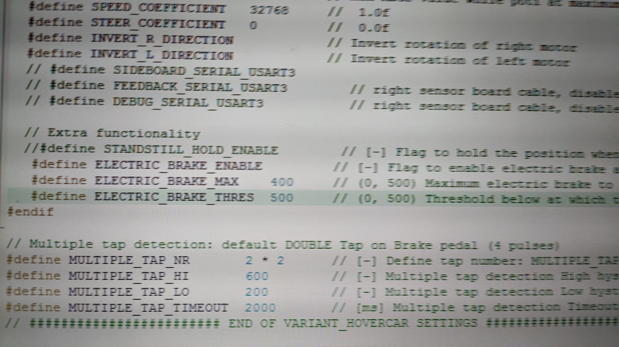

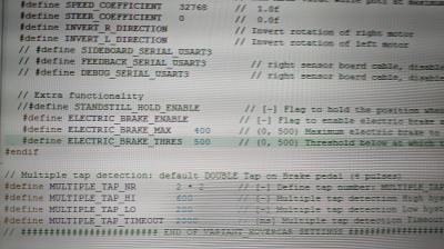

999
Кто как настраивал 393-396 строки?
Lelivkos
Цитата: 999 от 26 Авг. 2020 в 20:02Кто как настраивал 393-396 строки?
я оставил закомментированными.
STANDSTILL_HOLD_ENABLE - это включение удержания позиции после остановки, фиг с места сдвинешь, на самокате нет такой необходимости
ELECTRIC_BRAKE_ENABLE - это отключение наката, т.е при отпускании газа включается торможение.
ну соответственно и остальные не трогал
