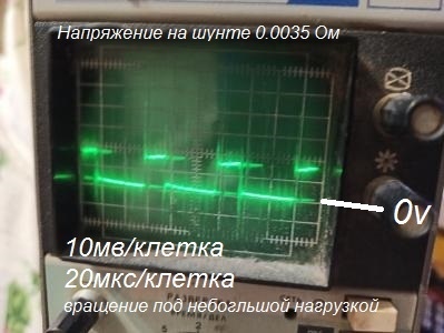

Зашил в плату гироскутера (трехплатный вариант с одним процессором STM32F103RCT6) прошивку от Viktor_7    hoverboard-firmware-hack-vik5 [на форум] LCD.zip  (ссылка на яндексдиск Виктора)
https://yadi.sk/d/3DdTCoMvyp0syw
  (только закомментировал в ней в маин.ц  лцд  дисплей и проверки на температуры...напряжения и переключение скоростей)
В блдц.ц вставил зажигание светодиода в начале обработки прерывания и гашение в конце обработки прерывания. Посмотрел осциллографом, оказалось прерывание приходит и обрабатывается всего один раз за период  шим (62мкс). Обработка самого прерывания длится 28-34мкс. (судя по комментариям в программе я думал что прерывание приходит каждые 10мкс)
Положение датчиков холла, получается, анализируется всего один раз за период ШИМа.
И  выходит, что ток в шунте (фазный) анализируется всего один раз за период ШИМа. ( ток в шунте имеет вид импульсов накачки тока в акивной фазе шим, далее пауза 0в, далее схемой он интегрируется усиливается и подсмещается, в итоге на вход ацп приходит среднее напряжение пропорциональное среднему батарейному току (не фазному ). Алгоритм Программы Николаса имеет один неизменный порог контроля этого (батарейного) тока, фазный же ток зависит от коэффициента заполнения шим и может превышать батарейный в разы при малом заполнении шим, возможно поэтому бывают случаи сгорания транзисторов.
Теоретически как-то побороться с эти можно сделав изменение шим более плавным, сгладить, например изменив в конфиг.аш значение FILTER на 0.01 (строка 89).
  Если кто разбирается, скажите где как надо подправить код, чтобы прерывание приходило чаще, каждый раз после отработки по ДМА всех заданных ацп-шек? (саму подпрограмму обработчика прерывания моно будет потом переписать сделав ее максимально бысрой).
Количество обрабатываемых по ДМА ацп-шек тоже можно уменьшить, выкинув 4 которые измеряют напряжение на фетах. Вопрос как.

kor
#359
Да, все так. Я просто пытаюсь попробовать из его блочки сделать более менее нормально чтоб было. Пусть воет, пусть без ФОК. Просто хочется попробовать контроль тока организовать получше, чтобы транзисторы не сгорали. Подпрограмму прерывания можно попробовать урезать, убрать вычисления в плавучке и все лишние вычисления.
  Включал с мотором, ток через шунт получается такой (картинка, период шим 62мкс, газ примерно 20%), далее стоит интегр цепочка и ОУ смещает нуль вверх и усиливает в 10раз, параметры RC цепи 10к ? пф, реально на выходе оу (входе ацп) получается постоянка без пульсаций от частоты шим, изменение тока внутри шага (между сменой сигналов с холлов) видно, в виде пилы (плавно рост затем резкий спад)
