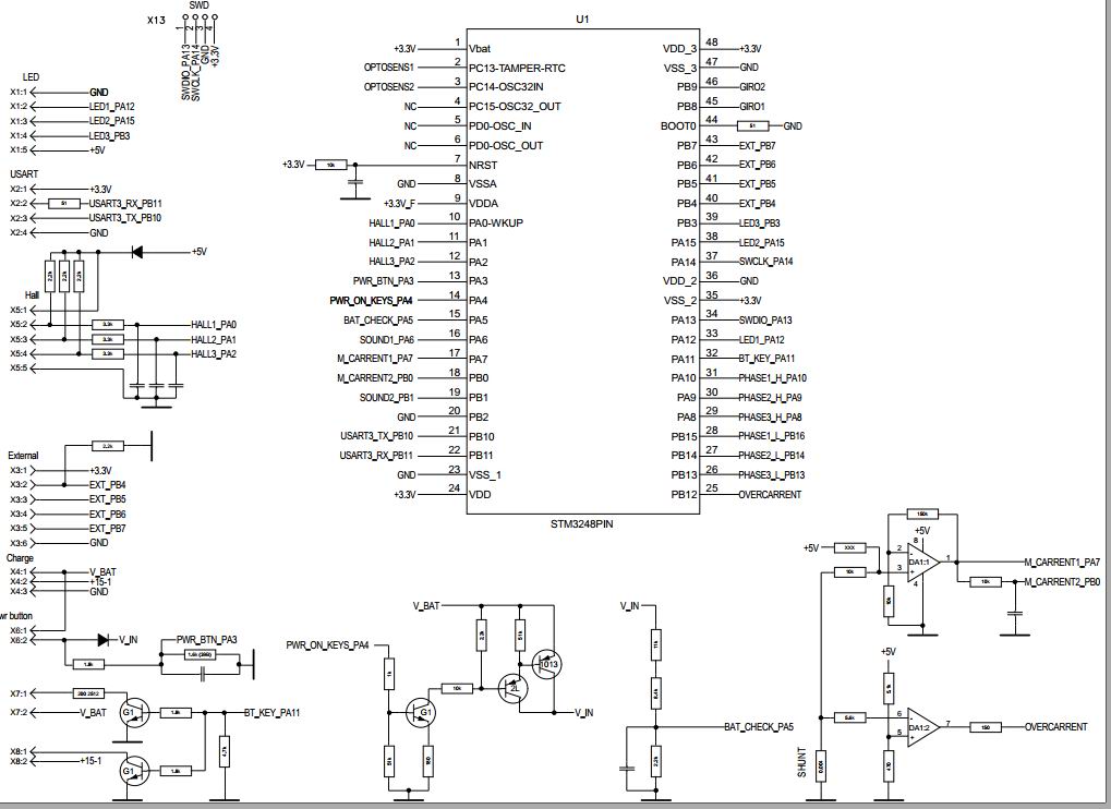

Надо учитывать, что питание 3-фазного моста обвешано электролитами.
Хз, в цепи измерения тока не навешали ли конденсаторов. Эта цепь предназначена для измерения среднего батарейного тока.
Не зря же она никого не защищает, пока нет ограничения скорости нарастания напряжения с ручки газа.

Цитата: kor от 13 Фев. 2020 в 13:38Вот если бы брать выборки ацп от шунта например 4 раза за период шим, то можно было бы хотя бы в одной из них поймать реальный ток, либо положительной либо отрицательной полярности.
Да не надо этого. Брать-то можно, но из-за конденсаторов ничего полезного не намеряешь.
Посмотри на свою плату - какие там емкости навешаны на напряжение питания ключей? С основного шунта ничего, кроме среднего тока, не снять.
Pau62
#364
Цитата: kor от 13 Фев. 2020 в 13:50
  Нет, при синхронном режиме на шунте виден и закачиваемый ток и ток самоиндукции-он просто обратной полярности. Попозже ткнусь осцилом посмотрю покажу.
Да, ты прав, пожалуй.
Я вот критичные для правки прошивки куски схемы срисовал со своей платы.
Как видишь, у меня тут с измерением токов ловить особо нечего)))
Резистор с номиналом ххх - неустановленный.

Цитата: kor от 13 Фев. 2020 в 12:02Просто хочется попробовать контроль тока организовать получше, чтобы транзисторы не сгорали
Ну, во-первых, надо исключить вваливание 100% тока при стоящем колесе.
Это решается фильтрацией (ограничением скорости нарастания) задания шим.
Затем, когда колесо закрутилось, мы знаем средний ток, имеем возможность вычислять фазный. Еще знаем скорость.
Еще мы знаем или можем получить калибровочное значение kV.
В результате, мы для данного момента, можем получить некий коэффициент для преобразования положения газа в задание ШИМ, который позволит не превышать фазный ток.
С ростом скорости (при постоянном положении ручки газа) этот коэффициент будет увеличиваться, получится аналог управления тягой.
Не надо пидов, и так будет красота неописуемая.
Но меня не это парит. Мне интересно, можно ли при моей уродской схеме оценить оптимальность угла опережения.
С целью корректирования.
kor
#369
Цитата: Pau62 от 14 Фев. 2020 в 10:52Прав или неправ - зависит от того, насколько зафильтрован сигнал тока.
Оказалось Абсолютно зафильтрован, постоянка и ни малейшего намека на остатки пульсации от шим. Для слежения за пиковым током в схеме есть отдельная схема- Б-Э переход транзистора подключен к тому-же шунту и гонит "0" на   вход    TIM1_BKIN        ( и  TIM8_BKIN) процессора. Проверил срабатывает ли в прошивке Николаса-Виктора это путем корочения  этого входа на массу, не сработало. В программе похоже эта функция не сделана. Попробую добавить в маин LEFT_TIM->BDTR |= TIM_BDTR_BKE;
RIGHT_TIM->BDTR |= TIM_BDTR_BKE; //включение режима защитного отключения таймера по внешнему пину BKIN (пиковая перегрузка по току)
Pau62
Цитата: kor от 14 Фев. 2020 в 11:53Б-Э переход транзистора подключен к тому-же шунту и гонит "0" на вход БРЕЙК процессора.
Нет, на вход блокировки ШИМ соответствующего таймера.
kor
#371
Цитата: kor от 14 Фев. 2020 в 11:53Попробую добавить в маин LEFT_TIM->BDTR |= TIM_BDTR_BKE;
Помогло, при подаче 0 на BKIN все 6 ключей запираются, мотор по инерции докручивается и останавливается. Плохо то, что, при снятии этого 0 ключевание возобновляется, причем сразу с прежнего текущего шима, соответственно сразу рывок оборотов а это большой фазный ток сразу. Это в bldc.c команда взводит снова бит MOE, что делать пока не знаю.
