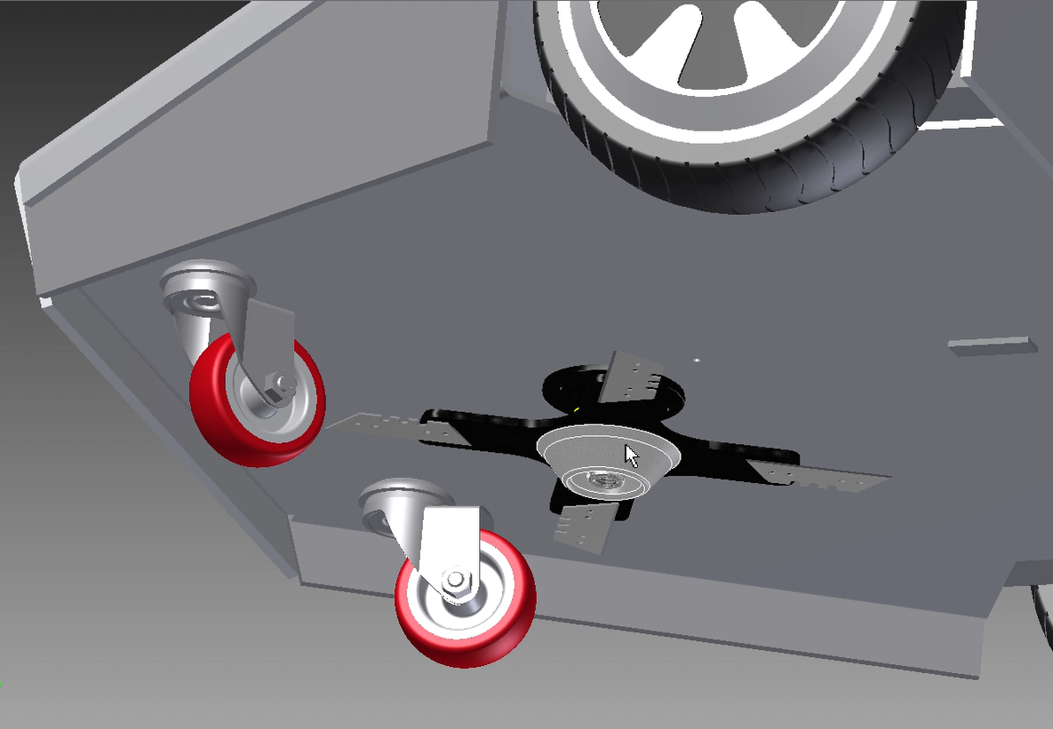

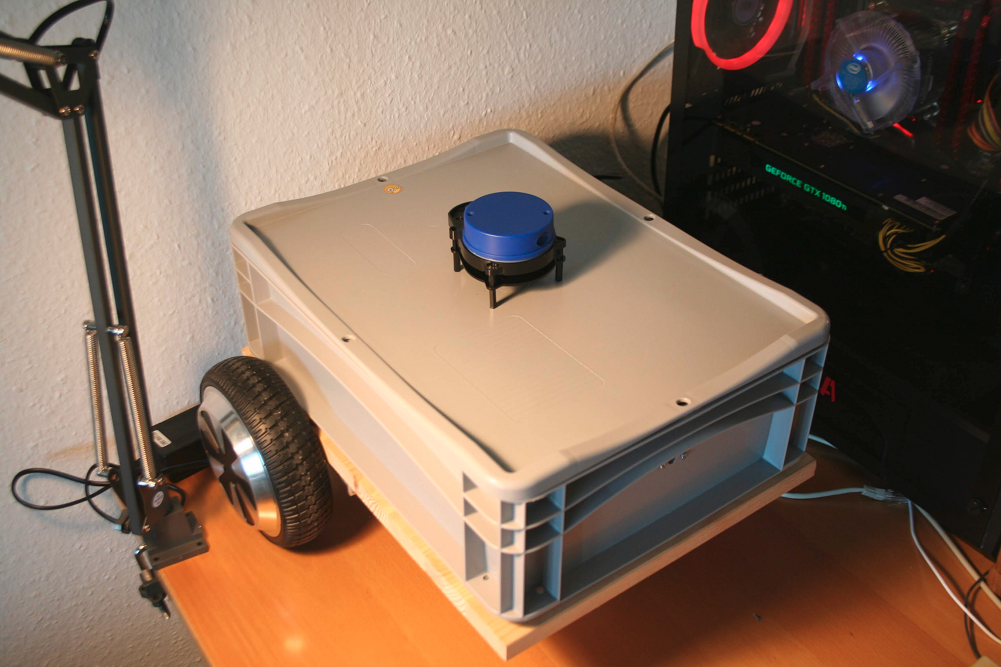

Газонокосилка если что.
Вы можете управлять этим роботом газонокосилки с радиоуправлением rc, как большой Ровер, или позволить ему автоматически заботиться о вашем саде. Вы также можете заменить радиоконтроля на приемник bluetooth, подключенный к последовательной линии подчиненной платы.
Главная особенность этой газонокосилки, со ссылкой на другие продукты робота газонокосилки, что она может сделать свою работу без провода периметра. Сравненный к другим дешевым продуктам, он имеет более большую батарею поэтому он может позаботиться о действительно большой сад.
Каждые 24 часа он режет садовую траву, а затем возвращается на зарядную станцию.
Он использует датчики приближения, чтобы избежать препятствий и для обеспечения безопасности от прикосновения лезвия (они показывают расстояние робота от земли в случае, если кто-то пытается поднять его, чтобы остановить лезвие).
Он перемещается относительно начальной точки (места, где находится наземная станция), зная, по какому пути следовать (я планирую сохранить внутри робота морфологию сада или путь), чтобы избежать необходимости в проводе периметра. Проект находится в стадии реализации.
50 евро-используется ховерборд - https://www.mediaworld.it/product/p-742077/i-bike-kidplay-streetboard-one-hoverboard-6-5?ds_rl=1250284&ds_rl=1250284&gclid=CjwKCAjwiN_mBRBBEiwA9N-e_qMfsYSRb5w4XxsWQmA6IEDfbXj_eAiy6rWeXzdMz_envhganzewVxoCpBMQAvD_BwE&gclsrc=aw.ds
20 EURO - TURNIGY 9X РАДИОКОНТРОЛЬ ИЛИ ЛЮБОЙ ДРУГОЙ ТИП RC С ВЫХОДОМ PWM С ПО КРАЙНЕЙ МЕРЕ 2 КАНАЛАМИ (ОДНИМ ДЛЯ СКОРОСТИ И ОДНИМ ДЛЯ УПРАВЛЕНИЯ РУЛЕМ)
6 программатор EURO - STLINK V2 (для прошивки Flash HOVERBOARD) - https://www.ebay.it/itm/352654456738?ViewItem=&item=352654456738
5 евро-пять бесконтактных датчиков HC-SR04 - https://www.ebay.it/itm/312495306039
2 евро-Arduino nano (клон): https://www.ebay.it/itm/322913230315
1 евро-DCDC(для ARDUINO и / или лопастного двигателя): https://www.ebay.it/itm/122201239217
10 евро-мотор для лезвия (я повторно использовал мотор+ESC от мультикоптера DJI S1000, но вы можете купить подержанный мотор от электрических стекол автомобиля и адаптировать его)
10 ЕВРО-ДВЕ 3D-ПЕЧАТНЫЕ ОПОРЫ ДЛЯ ПОДШИПНИКА, ОДНА 3D-ПЕЧАТНАЯ ОПОРА ДЛЯ ЛЕЗВИЯ И ОДНА 3D-ПЕЧАТНАЯ ОПОРА ДЛЯ БОЛТОВОЙ КРЫШКИ, УСТАНАВЛИВАЕМОЙ БЛИЗКО К ЛЕЗВИЮ (Я РАСПЕЧАТАЛ ИХ БЕСПЛАТНО С ПОМОЩЬЮ СВОЕГО ПРИНТЕРА)
1 ЕВРО - ЧЕТЫРЕ ЛЕЗВИЯ ДЛЯ РЕЗАКА (Я НАШЕЛ ИХ В МЕСТНОМ ХОЗЯЙСТВЕННОМ МАГАЗИНЕ (OBI))
10 ЕВРО - ПОЛИКАРБОНАТ ИЛИ ОРГСТЕКЛО КРЫШКА (Я НАШЕЛ КУСОК ПОЛИКАРБОНАТА БЕСПЛАТНО )
10 ЕВРО-АЛЮМИНИЕВАЯ ИЛИ ЖЕЛЕЗНАЯ ОСНОВА (Я НАШЕЛ АЛЮМИНИЕВУЮ ПЛАСТИНУ БЕСПЛАТНО)
5 ЕВРО-ВИНТЫ И БОЛТЫ
5 евро-два вращающихся колеса высотой 66 мм (я нашел их в местном китайском магазине)
2 евро-тревожная кнопка - https://www.ebay.it/itm/Rosso-fungo-Cap-1-NO-1-NC-ferma-emergenza-Pulsante-interruttore-DPST-660V-10A/123270871363?ssPageName=STRK%3AMEBIDX%3AIT&_trksid=p2057872.m2749.l2649
2 EURO - 2 ПОДШИПНИКА (Я ПОВТОРНО ИСПОЛЬЗОВАЛ ПОДШИПНИК ОТ ВСТРОЕННОГО КОЛЕСА КОНЬКА)
