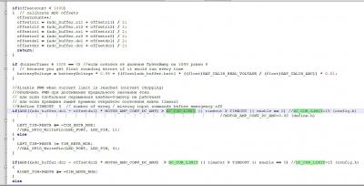

Часть схемы:
Измеряется средний ток (интегрируется схемой) а не его амплитудное значение, поэтому информации о величине фазного тока в явном виде в процессор не поступает. Далее в программе я нашел только одно место где проверяется условие на непревышение этото тока (среднего, не фазного), в файле bldc.c   :
В нем значения среднего тока левого и правого моторов (ацп опрашиваются каждые 62мкс (1 раз за период шим)) сравниваются с константой DC_CUR_LIM (находится в config.h) исходно она =15 (условные единицы). Можно например попробовать проверить, работает ли эта система (схема плюс программа): вывесить колесо, дать половину газа с ручки газа (средние обороты), и например доской пытаться затормозить колесо, при каком-то тормозном усилии должен почувствоваться провал тяги, если система отрабатывает. Проделать это для обоих моторов. Если тормозное усилие уже очень большое а провала тяги нет то можно попробовать уменьшить в программе значение этой константы (если горят транзисторы то наверно лучше сразу уменьшить константу в 2-3 раза а затем проверять.
Еще можно дописать в программе код зажигающий светодиод (на плате например) когда начинает выполняться условие проверки на передоз тока, для визуального контроля.
  Еще правильней изменить формулу где проверяется передоз тока, сравнивать не с константой DC_CUR_LIM а с
DC_CUR_LIM / текущий коэффициент скважности шим,  ибо значение фазного тока примерно равно среднему току умноженному на  текущий коэффициент скважности шим.
