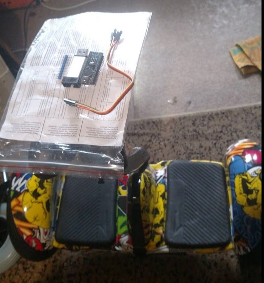

Извините видимо я неправильно спросил и мы не понимаем друг друга.  Я тут не дорого, по случаю уже купил Ninebot mini. Не знаю как у вас в России но в Украине именно колесо 10" стоит довольно дорого. Я понимаю что для кого-то 100 зеленых это пустяк, а мне с моей пенсией не очень.  Потом собирать, паять, варить кострукцию...Уже пробовал. Друзья, если я не могу выползти из квартиры и что-то прикупить и потом просить дядю, которому некогда, что-то сварить...Так лучше готовое.  Почему явзял Ninebot mini. Меня сооблазнил "самобаланс". Вы уже наверное видели здесь "игрушки". Но на деле оказалось, самобаланс Ninebot mini и "игрушки" совсем разные вещи. Удержаться без хорошей подготовки на  Ninebot mini довольно сложно. Я не пойму, зачем его там сделали. В устройстве YABR стоит стабилизатор баланса. В этом устройстве нет надобности наклонять машину для поворота или движения. Именно такое устройство приемлемо для меня инвалида. И хорошо бы именно на двух колесах, потому что даже на комнатной коляске не во всякий лифт влезешь. Может я ошибаюсь но думаю если в Ninebot mini отключить сигнал наклона, то может быть самобаланс будет жестко держать платформу

suoerUser
Доброго!
Сегодня закончил собирать велик ребенку, трёхколёсный.
Плату шил прошивкой от Виктора, без наката которая. По входам конденсаторы напаял.
На маленькой скорости катались, все было ок. Потом дал резко полный газ и вылетели ключи(((
Ключи заменил, все запустилось.  Сижу голову чешу, что делать не пойму.
На столе без нагрузки все крутится без проблем, ручку газа можно по всякому крутить, а вот под нагрузкой ключи горят при резком газе...
Может есть у кого мысли какие?
Буратино
Значит не надо давать полный газ. Машину надо плавно разгонять. Вообще много зависит и от пасты, как она намазана, насколько плотно притерты феты к радиатору. Там при резком "газе" сумашедшие токи. Но может быть и от качества прошивки зависит. В каком смысле? Может не самом коде програмы, а именно в процессе прошивки. Помеха по питанию и извините за неграмотность но возможно какой-то знак слетел. Вот прога направильно дает команду для открытия транзисторов и те вместо плавного пуска резко недопустимо отрываютя .
suoerUser
Ребенку не объяснишь, что надо плавно машину разгонять) Он будет дубасить по полной, в азарте.
Склоняюсь я к версии сырой прошивки. Так как случай не единичный...
verial
я столько уже плат пробовал с прошивкой Виктора и могу точно заявить что косяк не в прошивке если вы config не трогаете а в самих платах конкретно в их деталях.
suoerUser
Цитата: verial от 17 Нояб. 2019 в 08:47столько уже плат пробовал с прошивкой Виктора и могу точно заявить что косяк не в прошивке если вы config не трогаете а в самих платах конкретно в их деталях.
Нет, config не трогал. На столе все крутилось нормально, а в нагрузке ключи улетели.
Плата причем была таотао с smt на борту. Ключи 110N7Fb от ST.
Вроде все прилично)
