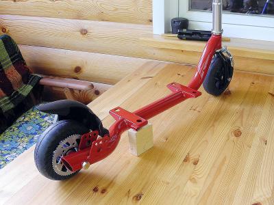

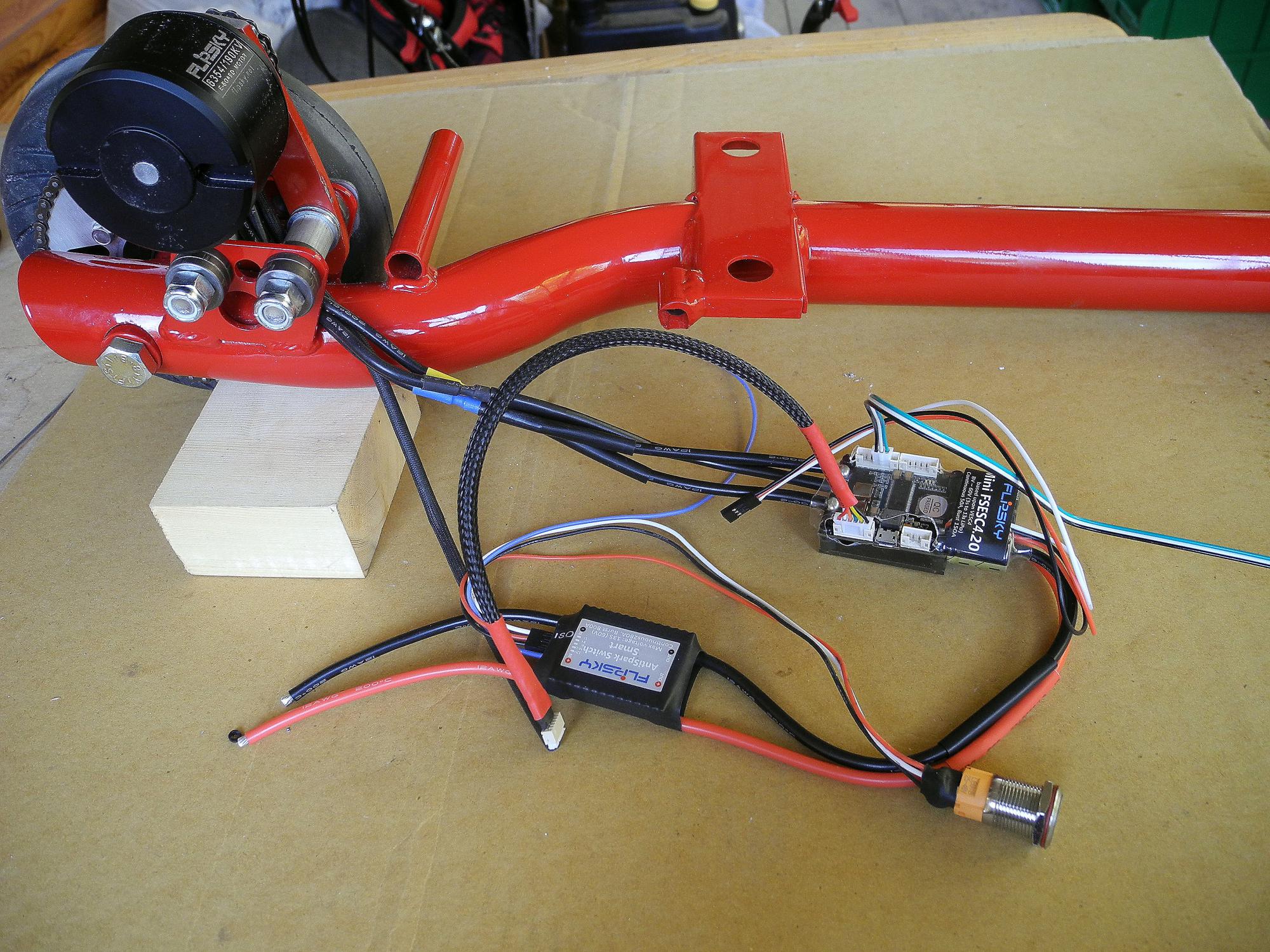

Рама от GoPed? , где такой шкив накопали 5М , какой диаметр ?
Скажите а контроллеры vesc  как работают , подключил и поехал , или же нужны предварительные настройки? Я обратил внимания на то что у них несколько версий софта , один беспл а другие за еврики.... стоит покупать не стоит?
rx3avs
#91

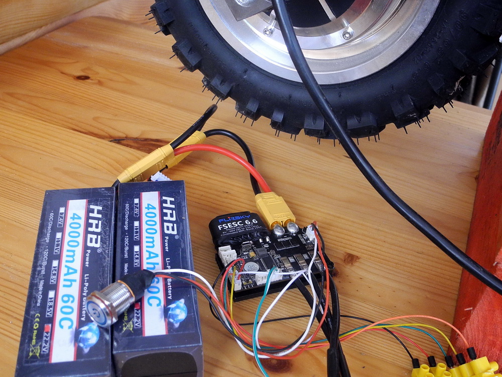

[user]SergioL[/user], Программно я могу указать только когда он подключен..
А он не стартует. Возможно это связано с кнопкой включения (она автоматическая),
я не разбирался, ибо этот проект у меня рассчитан именно на 8S.
На 12S у меня другой проект с VESC 6.6, там всё включается, правда там не автомат.

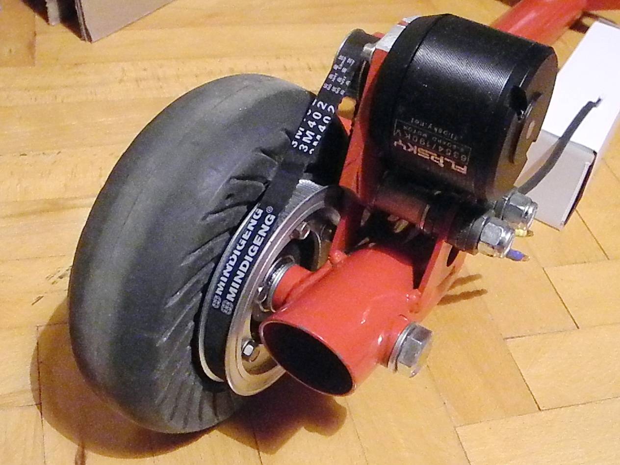

Самокат весь GoPed, собран по запчастям.
Шкив 3М, 100 зубов, диаметр примерно 96мм.
Ширина ремня 9мм. Дорожка шкива 11мм. https://aliexpress.ru/item/32855481362.html?spm=a2g0s.9042311.0.0.322b33edbp8JbT
5М пока таких узких не нашёл.

[user]Oleg_[/user], спасибо, в моём случае больше 11и уже проблематично.
Покатаю, посмотрю... Если будет рвать ремни, верну цепь, или буду искать другой стандарт ремня.

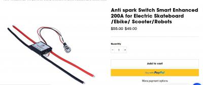

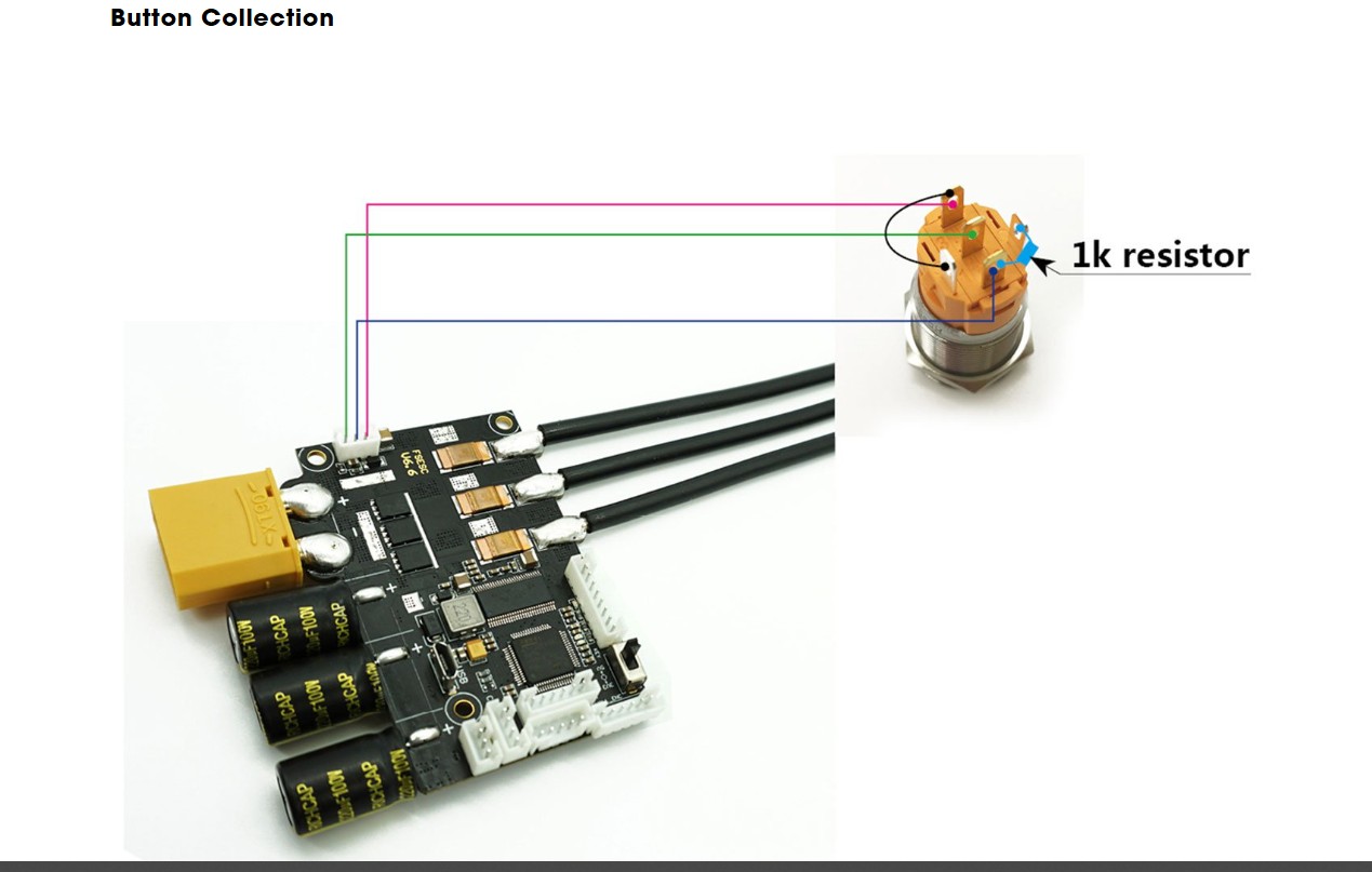

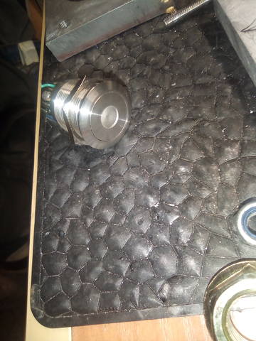

Это антиискровый выключатель. Дело всё в том, что при включении, или подключении батареи к регулятору он может провести довольно большие токи, да и сам ток подаваемый на регуль не маленький в отдельных случаях. Потому обыкновенное реле тут работать не сможет, а необыкновенное тоже будет соответствующих размеров. Я так понимаю. Могу ошибаться, т.к. чайник в электричестве.
Вот кнопка, которая скорее всего пошла на смену моей и тоже автоматическая (smart-умная), только без провода на "фазу". https://flipsky.net/collections/accessories/products/anti-spark-switch-smart-280a-for-electric-skateboard-ebike-scooter-robots
Вот обыкновенная: https://flipsky.net/collections/accessories/products/antispark-switch-pro-280a
В моём случае скорее всего кнопка не даёт включить 12S.
Нашёл коммент с такой кнопкой, малый не смог подключить 10S.
Симптомы такие же. Секунду горит сигнальный диод в регуле, сама кнопка не загорается.
Правда он без ответа...
Информация для интересующихся: у смартвыключателя положение кнопки нефиксированное.
Включение и выключение производится просто длительным нажатием, если включать/выключать принудительно кнопкой.
У обычного PRO,   "нажато-не нажато" фиксированные положения.

И так: V4,20 был приобретён специально для моторчика 6354, который может принять почти 50 ампер тока.
Данный регулятор как раз их может подать.
Запускал эту систему мой приятель из любопытства и спортивного интереса, потому эту пару я получил уже в рабочем состоянии. (даже покатал макет)

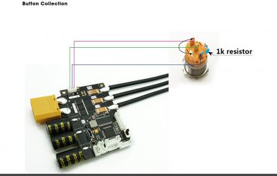

Безискровый выключатель с кнопкой приобретён отдельно.
Кнопка без фиксации. Нажал-подержал, включилось. Кнопка засветилась.
Нажал-подержал, выключилось. Кнопка потухла.
Или, крутанул колесо, включилось.
Подождал 10 минут без действий, выключилось.
Т.к. меня всё устроило по мощности, решил приобрести ещё один такой же, для проекта с моторколесом, которое может принять только 30 ампер. На момент решения попал на акцию, получил промокод и ещё случилась ошибка на сайте с ценником, от жадности купил V6.6. На тот момент он мне вышел меньше 7к вместе с доставкой. Просто повезло. Редко, но бывает. Он есть на выбор, с кнопкой и без. У меня с кнопкой. Кнопка с фиксацией и световой сигнализацией.
В описании к нему есть такой рисунок:
Вот его я запускал уже самостоятельно....

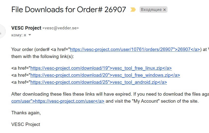

Теперь по порядку: Сначала нужно приобрести на сайте (бесплатно) программу весктул. https://www.vesc-project.com/vesc_tool
Для этого нужно зарегистрироваться.
Регистрация короткая, неделя, или две, потом по новой.
Я это делал уже раз семь, с одним логином и паролем.
Если с этим проблема, пишите, выложу прогу на яндекс диск..
Приходит она на почту в виде трёх ссылок.

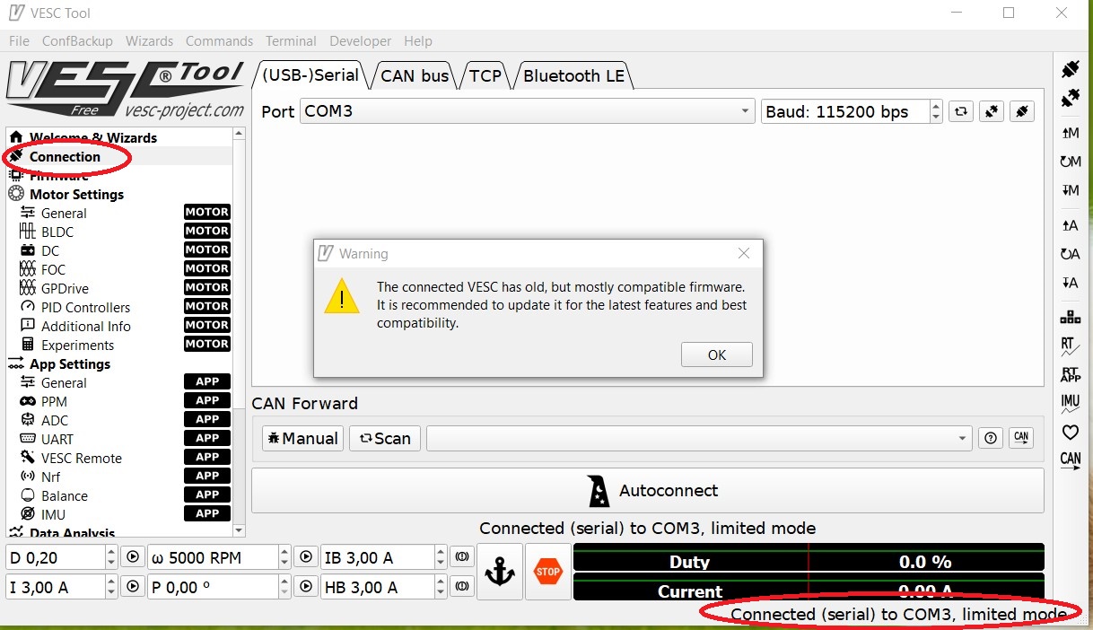

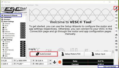

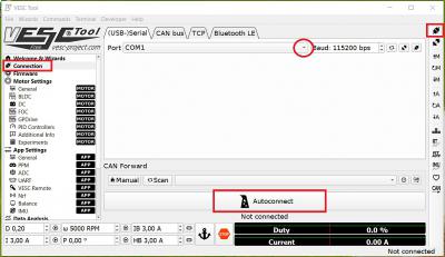

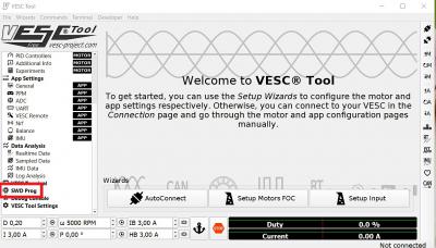

Теперь открываем (запускаем) программу и пробуем сконнектить с регулятором (пока без двигателя).
У меня всё это хозяйство работает под виндоус.
Регулятор конечно должен быть подключен к батарее и включен.

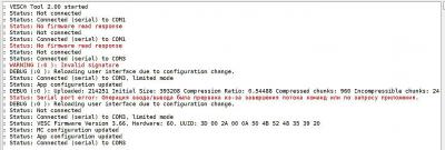

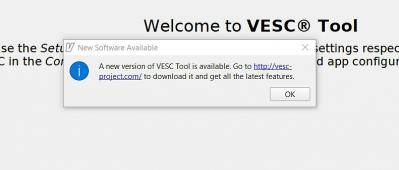

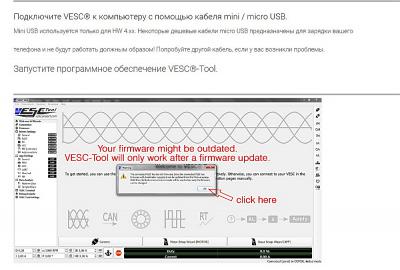

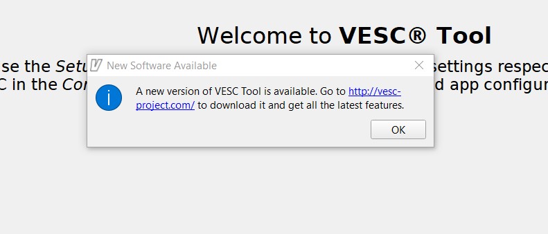

Если при запуске видим вот такое сообщение:
То либо оновляем, либо просто закрываем это окошко. По желанию.
Далее пробуем подсоединиться используя кнопки в красных рамках:
Если всё удачно, в синей рамке появится соответствующая надпись типа COM1, или COM3 и что-то ещё.
Это всё пока по памяти, просто нет под рукой регулятора.
Если не удаётся подсоединится в автомате, нужно попробовать сменить этот самый компорт вручную в следующем окне:
В какой-то момент соединение произойдёт, и появится надпись типа компорт такой-то, связь лимитирована.
Точно не помню, в следующий раз покажу на конкретном примере.

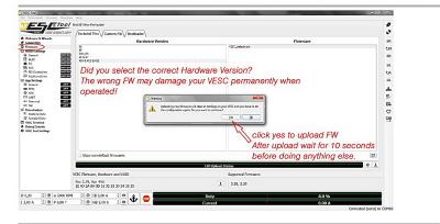

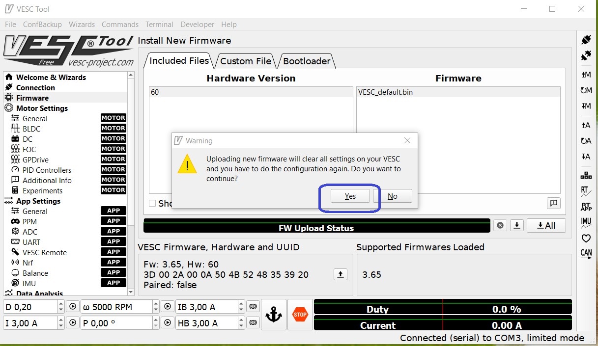

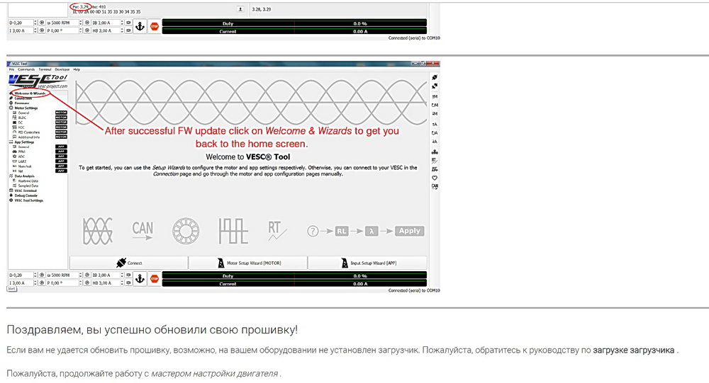

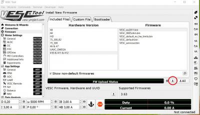

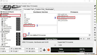

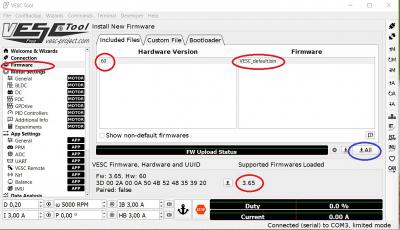

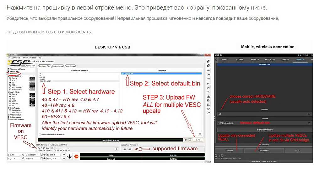

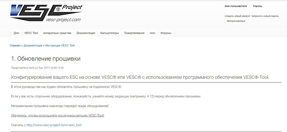

Далее заливаем новую прошивку,  для этого нужно открыть следующее окно:
Жмём по порядку.  2 ставим галочку, 3 это для V6.6.
Это в аннотации к V6.6 на сайте производителя (продавца).
Далее жмём сюда:

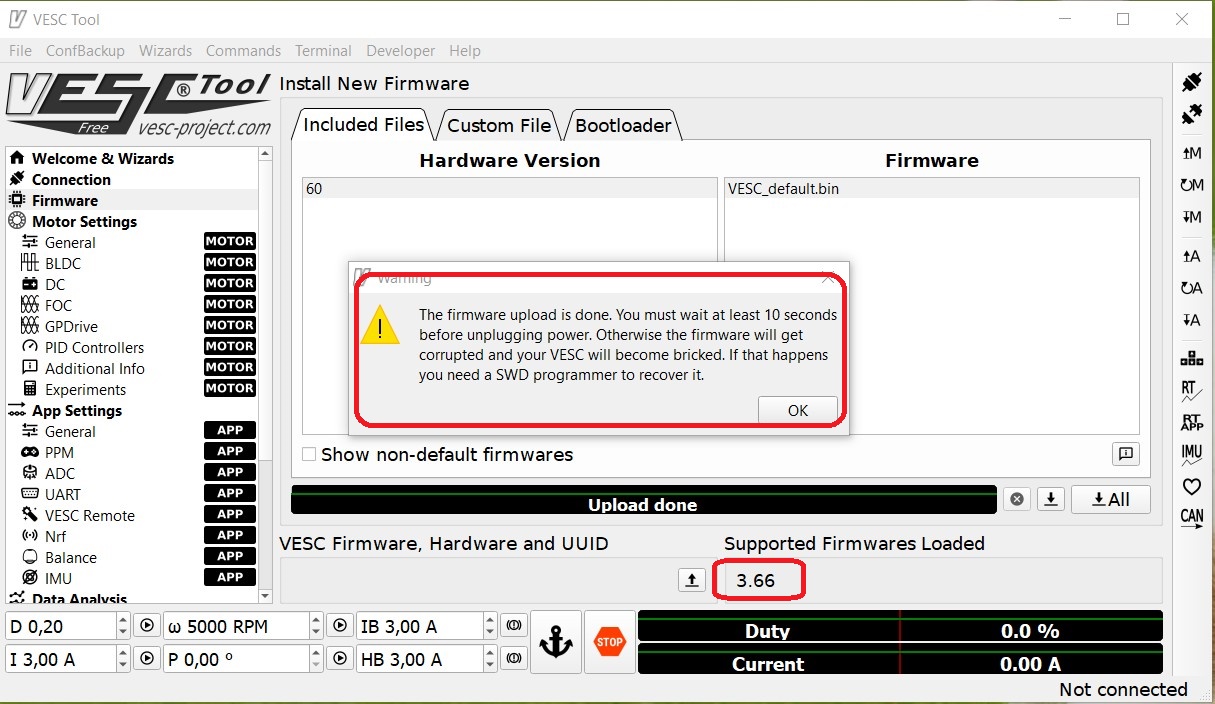

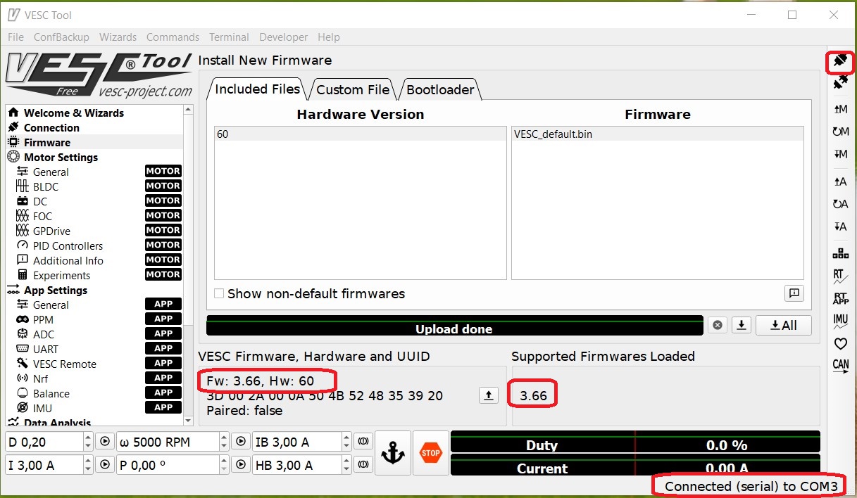

Дальше всё будет видно. Грузится быстро. После окончания, 10 секунд ничего не предпринимать.
После этого регулятор должен быть готов к работе с Вашей версией программы.
Можно подключать двигатель и, с помощью программы запустить его регулятором.

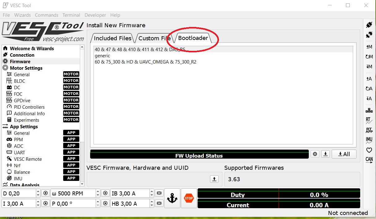

Подключу регулятор, сделаю скрин. А так я понял, что это как-то связано вот с этой клавишей:
Не факт. Я в этом слабо понимаю.
Бутлодер в самой программе какой-то есть.

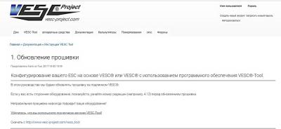

Несколько скриншотов с переводчиком с сайта Весктул.
https://www.vesc-project.com/node/179

Цитата: rx3avs от 17 Янв. 2020 в 23:16Далее заливаем новую прошивку,  для этого нужно открыть следующее окно:
Жмём по порядку.  2 ставим галочку, 3 это для V6.6.Это в аннотации к V6.6 на сайте производителя (продавца).
Почитал по внимательнее. Для V6.6 нужно вот это:
Попробую перезалить с последней версией программы.
С предыдущей я точно заливал 412 и всё работало и даже вроде корректно.... /:-)

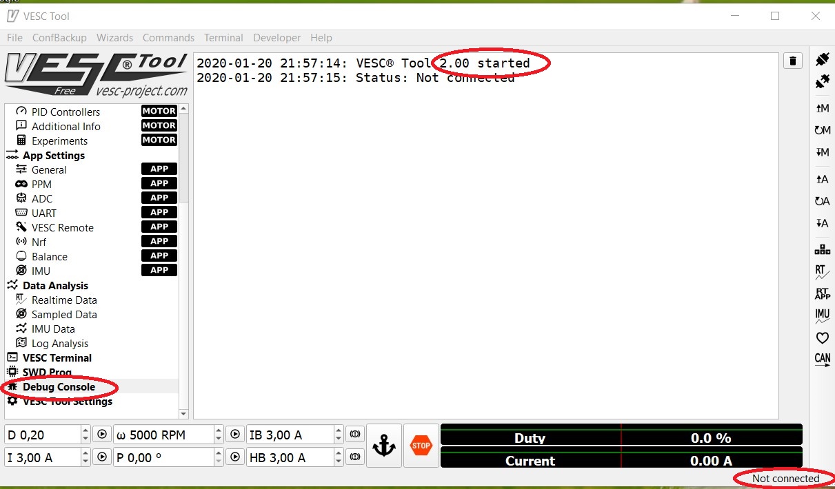

Всем привет!
Как и обещал пошаговая инструкция по обновление прошивки V6.6 в программе VescTool в последней версии 2.0 на конкретном примере.
Я использую ОС Windows
И так: подключаем регулятор к питанию и USB, запускаем программу.
коннектим с помощью кнопки в самой программе.
Как только я нажимаю кнопку ОК, или закрываю предупреждение, у меня соединение разрывается.
Пробую сменить СОМ вручную в следующем окне программы.
Пока думмал, он сам сменил СОМ и принял такой вид.
Читаю предупреждение жму ОК.
Появляется следующее:
Читаю, жму ОК. Больше предупреждений нет.
Перехожу в следующее окно.
Вижу текущую версию своего регулятора и дальше всё делаю уже по фэншую, как разбирали вчера.
Ничего не меняю, все данные подходят под мануал, жму кнопку в синем овале:
Сообщение, что все предыдущие данные будут удалены и все настройки придётся производить заново.
Жму YES:
На этот раз процесс длился больше обычного. примерно минут пять.
Предупреждение об окончании обновления и что нужно подождать 10 секунд, прежде чем отсоединиться.
Иначе может произойти окирпичивание (буквально) и что нужно сделать, чтобы исправить это.
Потом рассоединение произошло самостоятельно. Теперь видно новую версию (3,66)
Жму ОК.....
Вот протокол всех манипуляций.
Мне не всё тут понятно, но может кому пригодится.
