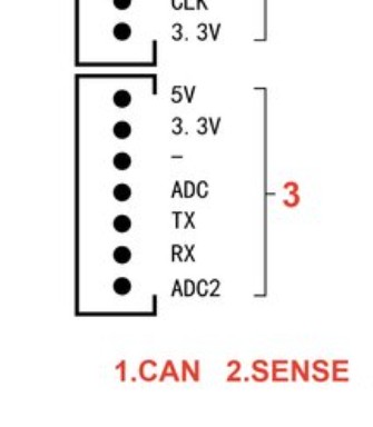

Так, еще интереснее - в VESC есть круиз-контроль, для этого надо замкнуть TX на землю кнопкой.
Если замкнуть RX, гашетка превращается в рекуперативный тормоз/задний ход.

Just to follow up, in case this helps anyone in the future:
When using the "button" feature of the ADC app (just ADC, not ADC with UART):
Ground to TX pin = cruise control
Ground to RX pin = use throttle as variable brake or reverse (depends on which control mode box is selected)

Цитата: rx3avs от 07 Дек. 2019 в 00:29Модуль блютус нужен для программирования с андроида и телеметрии, как я понимаю.
Совершенно верно, UART - это тупо ком порт, к нему можно полючить блютус и менять/смотреть показатели.

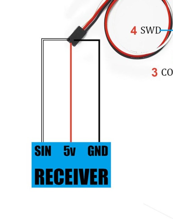

Если включить UART И ADC, то вместо TX/RX будет юзатся "кнопка" между PPM и землёй (внешний 3х пиновый шлейф для дистанционного управления), и кнопка будет только одна, увы.
Я, правда, таки поэкспериментировал и нифига не понял как это работает - замыкание земли на TX кнопкой у меня чёт ничего не дало...
rx3avs
Цитата: Balor от 07 Дек. 2019 в 12:09Я, правда, таки поэкспериментировал и нифига не понял как это работает - замыкание земли на TX кнопкой у меня чёт ничего не дало...
Внешний трёхпиновый разъём,  по моему там шим. К нему обычно подключают серво, если не нужен приёмник.
Balor
Цитата: rx3avs от 07 Дек. 2019 в 22:50Внешний трёхпиновый разъём,  по моему там шим. К нему обычно подключают серво, если не нужен приёмник.
И в режиме ADC + UART замыкание SIN на GND должно активировать круиз.
rx3avs
#63

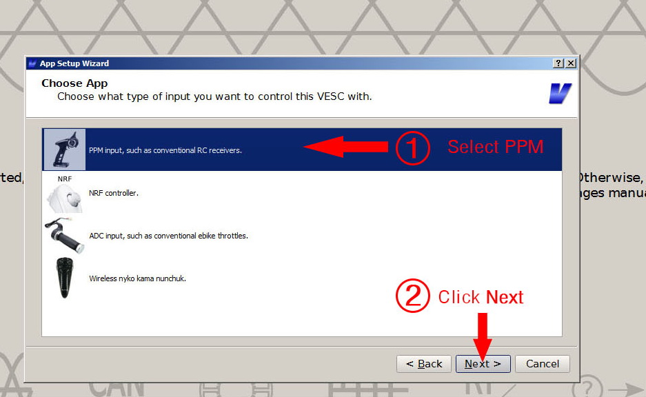

ADC + UART это по моему один разъём. Как я понимаю по протоколу  UART работает TX и RX
SIN скорее всего подключается в режиме PPM или NRF
