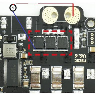

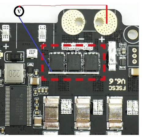

Всем привет! Получил VESC 6.6..
Может кто-нибудь сможет подсказать, как подключить вольтметр, что бы он включался вместе с основной кнопкой на регуляторе скорости?
(в смысле на какой ножке может быть напряжение батареи, или на какой может быть разъединение по (-))
Georg
+ вольтметра на + платы
- вольтметра на сток любого из 3 транзисторов
rx3avs
Спасибо! Попробую разобраться....

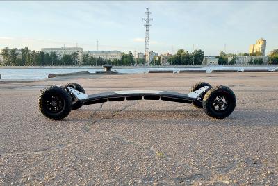

eLDoska
Цитата: Александр614 от 04 Янв. 2020 в 12:08хотелось некоторые данные, такие как: Заряд батареи, пробег, ориентировочный запас хода и т.д. вывести на дисплей на самой электричке.
для этих целей есть готовый модуль. тоже думал поставить его на свой маунтинбод, но потом передумал - мне смотреть с телефона привычнее и удобнее :)
первая и вторая доска;
третья доска - маунтинборд
четвертая микро доска

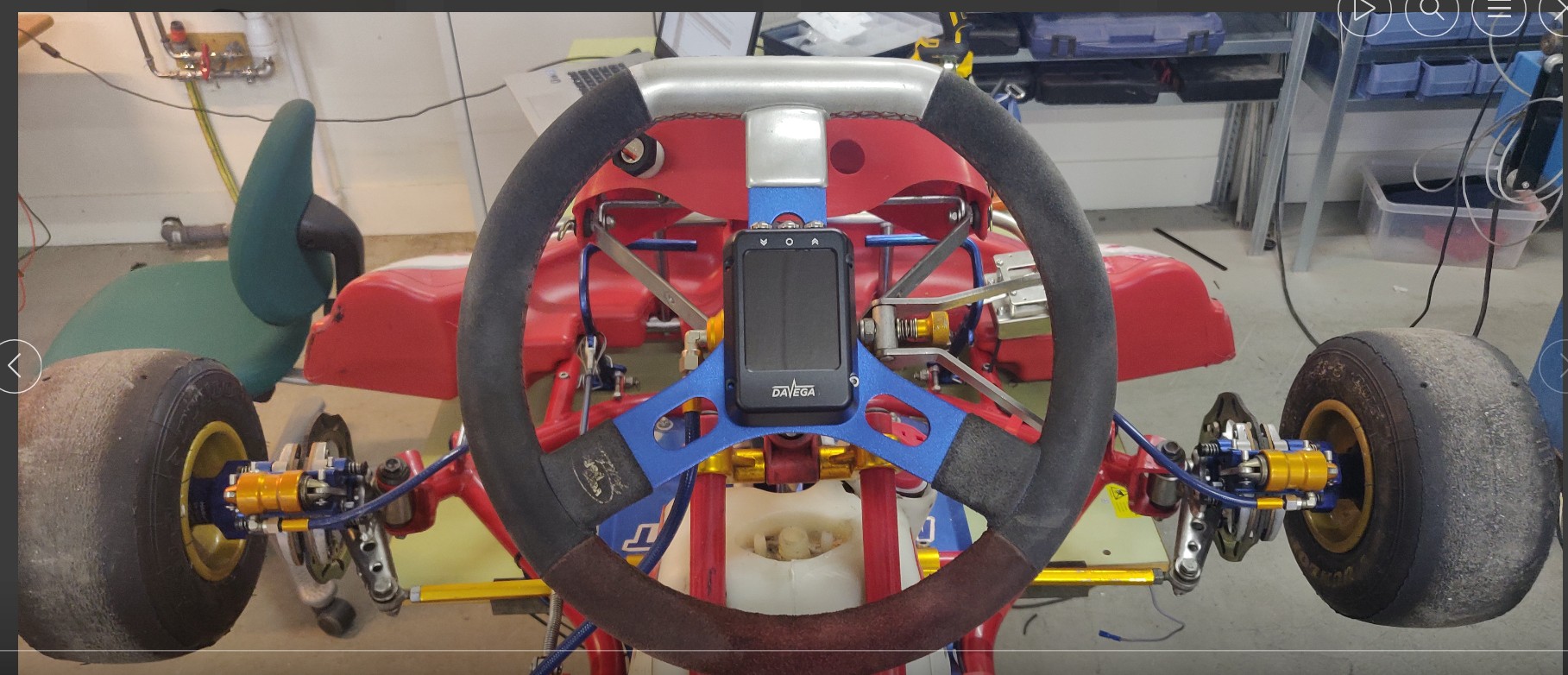

eLDoska
[user]rx3avs[/user], помимо этого есть еще DAVEGA X, он емнип работает на свежих
rx3avs
[user]eLDoska[/user], где купить ? Посмотреть (не видео)?
Balor
Первый запрос в гугл:
https://davega.eu
~100 евро.

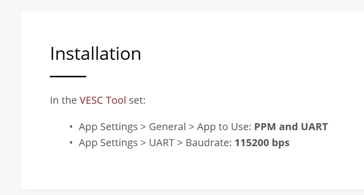

rx3avs
#87
[user]Balor[/user], спасибо за информацию.!
Собрать это я наверное как-нибудь неспеша сумею... А вот подключить к самокату, вопрос.
Инсталляция в мануале: """App to Use: PPM and UART""".
А мне нужно ADC...
Правда ADC and UART в самом VESC тоже есть.
хотя в принципе ему нужно только питание и шина данных.
Наверное рискну приобрести.
Balor
Цитата: rx3avs от 14 Янв. 2020 в 11:24Правда ADC and UART в самом VESC тоже есть.
Да, PPM это для управления тягой через пульт ДУ, а UART для телеметрии.
ADC and UART даст то же самое, с управленем тягой через ADC.

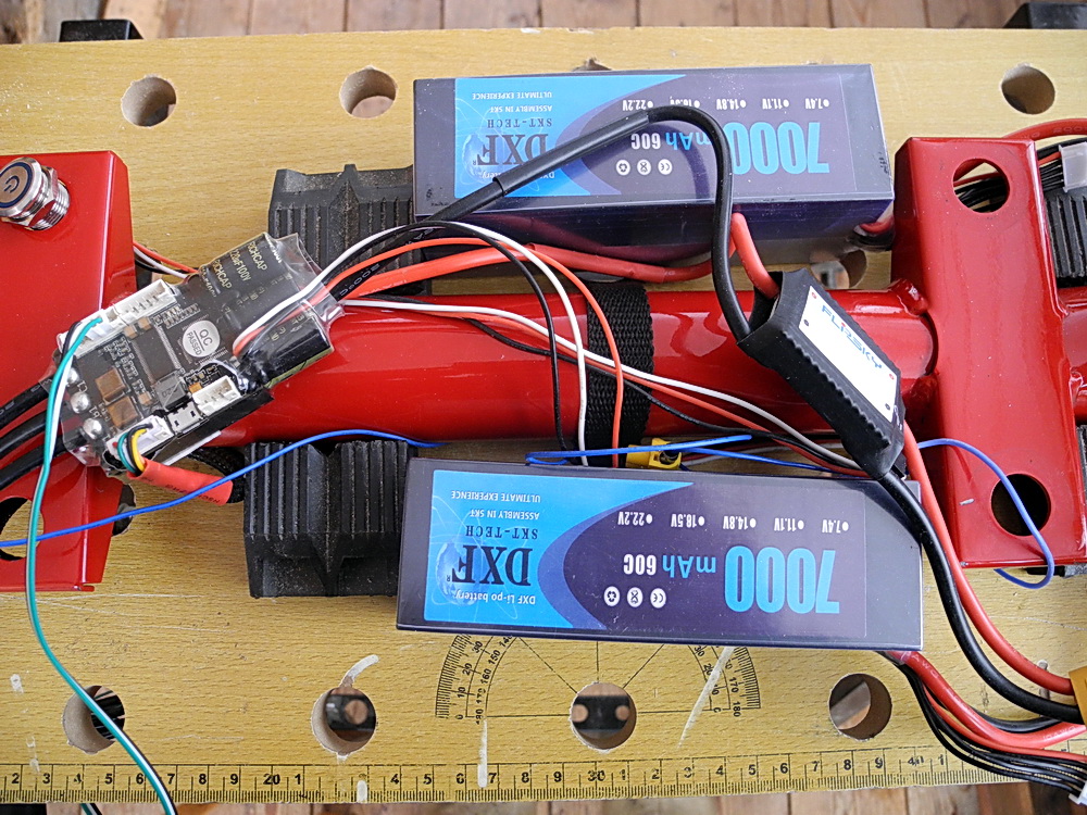

Запустил электрическую часть своего проекта...
Почему-то VESC 4.20 не захотел включаться от 12S.
От 8S проблем нет..
