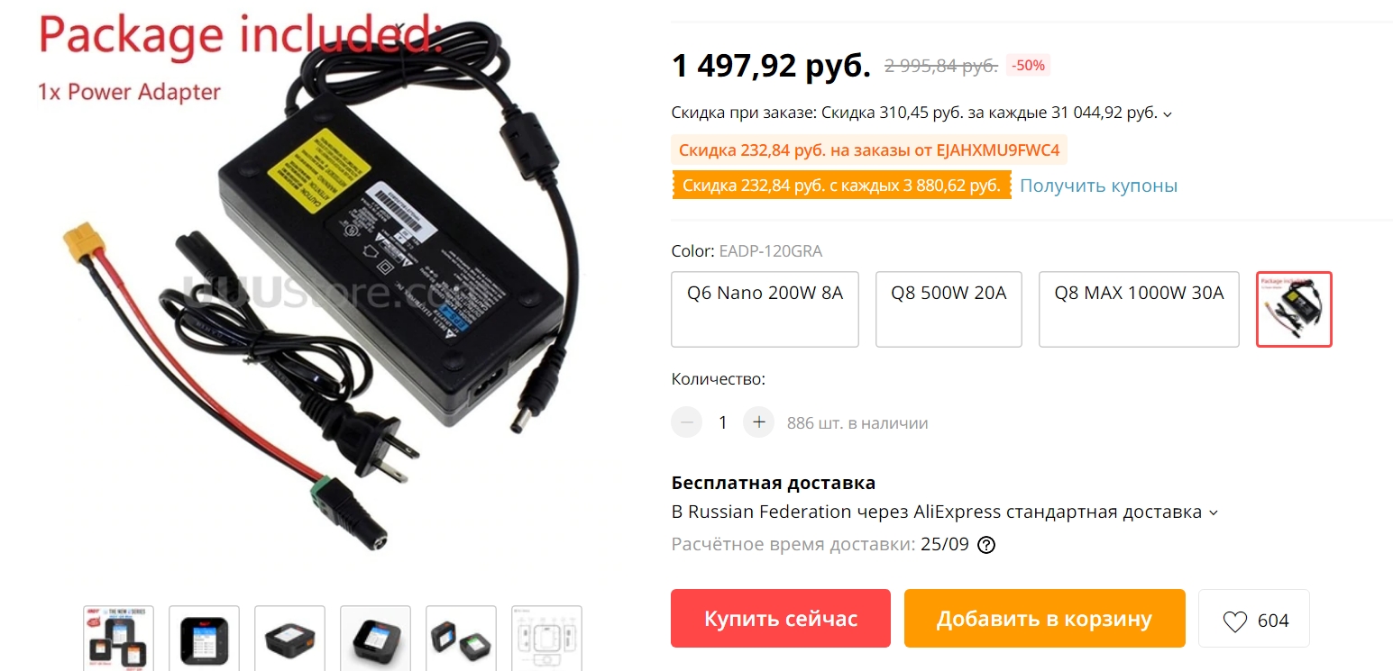

Цитата: Rock_n_Roliki от 07 Сен. 2020 в 23:27Чем питаешь ISDT Q8?
Я одновременно заказал и зарядник и БП. https://aliexpress.ru/item/4000586711626.html?spm=a2g0s.9042311.0.0.264d33edJ6CZEW&_ga=2.156077947.1386626821.1599511141-1121486245.1577125823

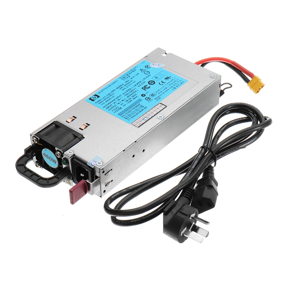

Тот б/п на 120Вт, хватит конечно но халява от комповых с мусорки 160-200Вт, или ноутбучные на 200Вт предпочтительнее.
Ещё есть подороже на али 460Вт https://aliexpress.ru/item/4001063338971.html?spm=a2g0s.8937460.0.0.22f32e0eRV70EX&_ga=2.111156996.105436360.1599498344-817063200.1582481749&_gac=1.47334101.1599143170.CjwKCAjwqML6BRAHEiwAdquMnZ8wS-2Dr-qFjyXakWwTVnOXoHQ2Qkr00iGnoSIp1K8MR9M_yEt81BoCezgQAvD_BwE

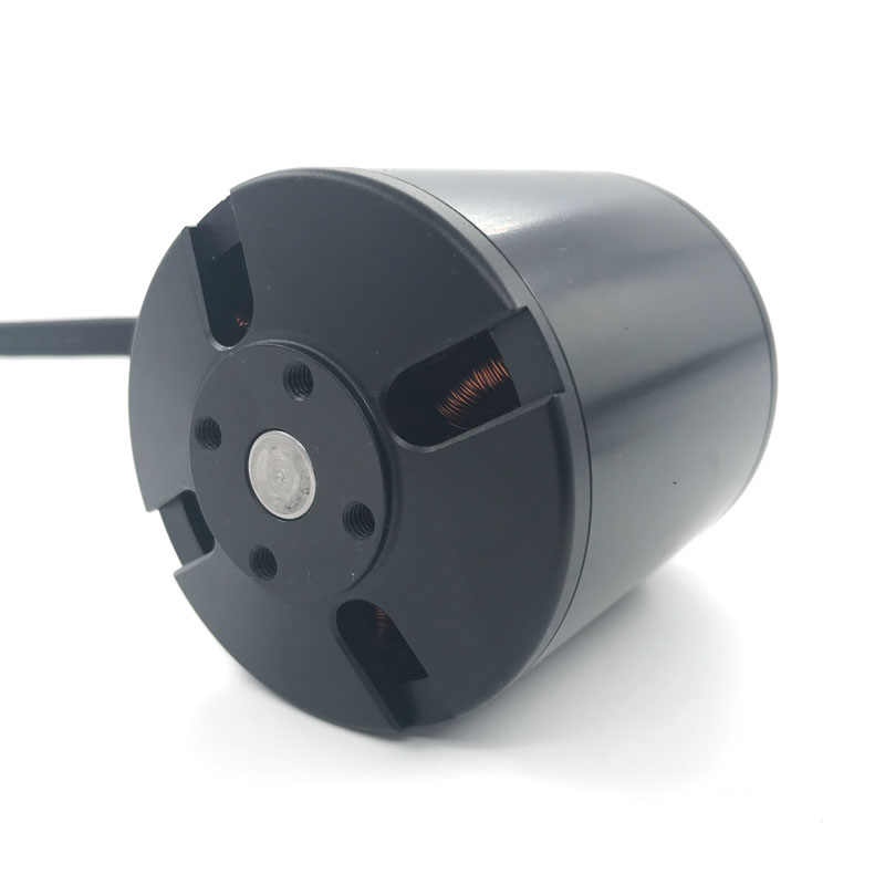

Вижну на фотках мотор, подобный моему, подскажите, пожалуйста, куда ему ставить холлы? Сфотографируйте  местоположение холлов, вроде там 12 полюсов и 14 магнитов. Купил в корпусе SOT-23  датчики холла.
Rock_n_Roliki
Цитироватькуда ему ставить холлы?
На улицу :laugh:
Там ссылка на форум есть. И моторчик 8085 (в видео 80100 написано, на форуме на движке 8085 надпись) неплохой, не видел таких на али. А если серьезно то в веск есть безсенсорный  режим HFI, включается одним движением в закладке "сенсор моде", работает только в FOC, в закладке HFI можно поэкспериментировать с настройками до каких оборотов будет работать и напряжениях, но у меня как то по умолчанию лучше всего заработало.
В тех что разбирал просто между зубцами статора (между обмотками) три подряд, есть как у мерса значок расположение по 120*.

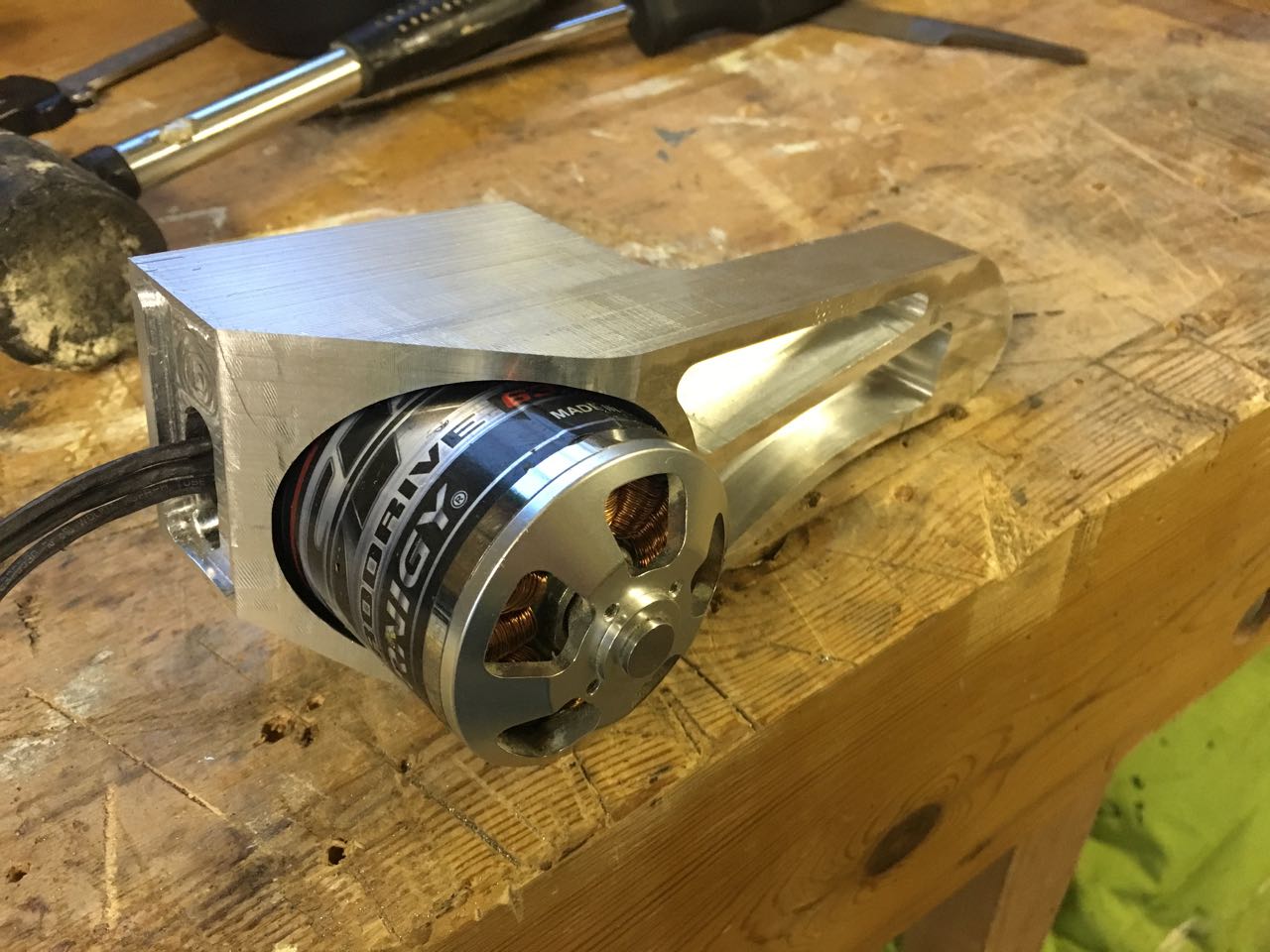

Влад4
Всем привет кто скажет не будет ли алюминий давать сбои мотору в такой конструкции?
kor
Цитата: Влад4 от 09 Сен. 2020 в 13:06Всем привет кто скажет не будет ли алюминий давать сбои мотору в такой конструкции?
Подключите мотор в воздухе к контроллеру, дайте номинальные обороты в холостую, замерьте потребляемую мощность.
Далее проделайте все то-же, только поставив мотор в вашу алюминиевую раму. Разность в потребляемой мощности покажет дополнительные потери на нагрев рамы.
Balor
Скорее всего будет - как раз в видосе сверху именно из-за этого мужику приходилось переделывать крепление - мало того, что потери, так еще и потери синхронизации даже.

Влад4
Вряд-ли у него были моторы без датчиков холла. Я буду использовать с датчиками. Я думаю не должно быть проблем
