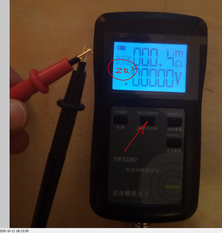

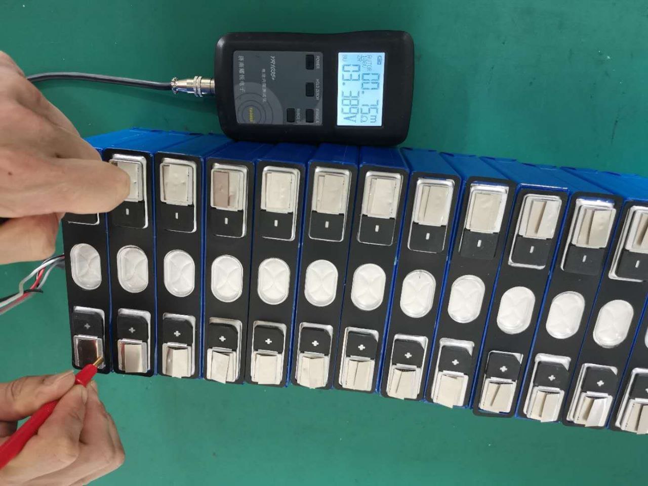

Сергей, думаю нужно замерить сопротивление банок. В Питере наверняка можно найти человека готового дать на время приборчик. По сопротивлению будет понятно какой ток можно забирать с банок. Тем более если можно написать китайцам и решить вопрос гарантийно.

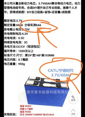

А что это за аккумы? Есть у них ссылка на "nominal specification?" Прежде всего интересно сопротивление их по паспорту

[user]_Os[/user], Nmc catl 60-64ач пишут до 3с

ну чтоб соответствовать этим цифрам (180А) сопротивление должно быть порядка 1-2 мОм. Любопытно сколько по паспорту и сколько реально.
нашел похожие аккумы https://winston-battery.en.made-in-china.com/product/nvhxlZDPaXYJ/China-3-7V-50ah-Nmc-Cell-Lithium-Ion-Battery-for-EV-Electric-Vehicle-Energy-Storage.html
там сопротивление заявлено меньше 0.7 mOm.
Теперь понятно на что можно ориентироваться. Любопытно узнать сколько в реале...

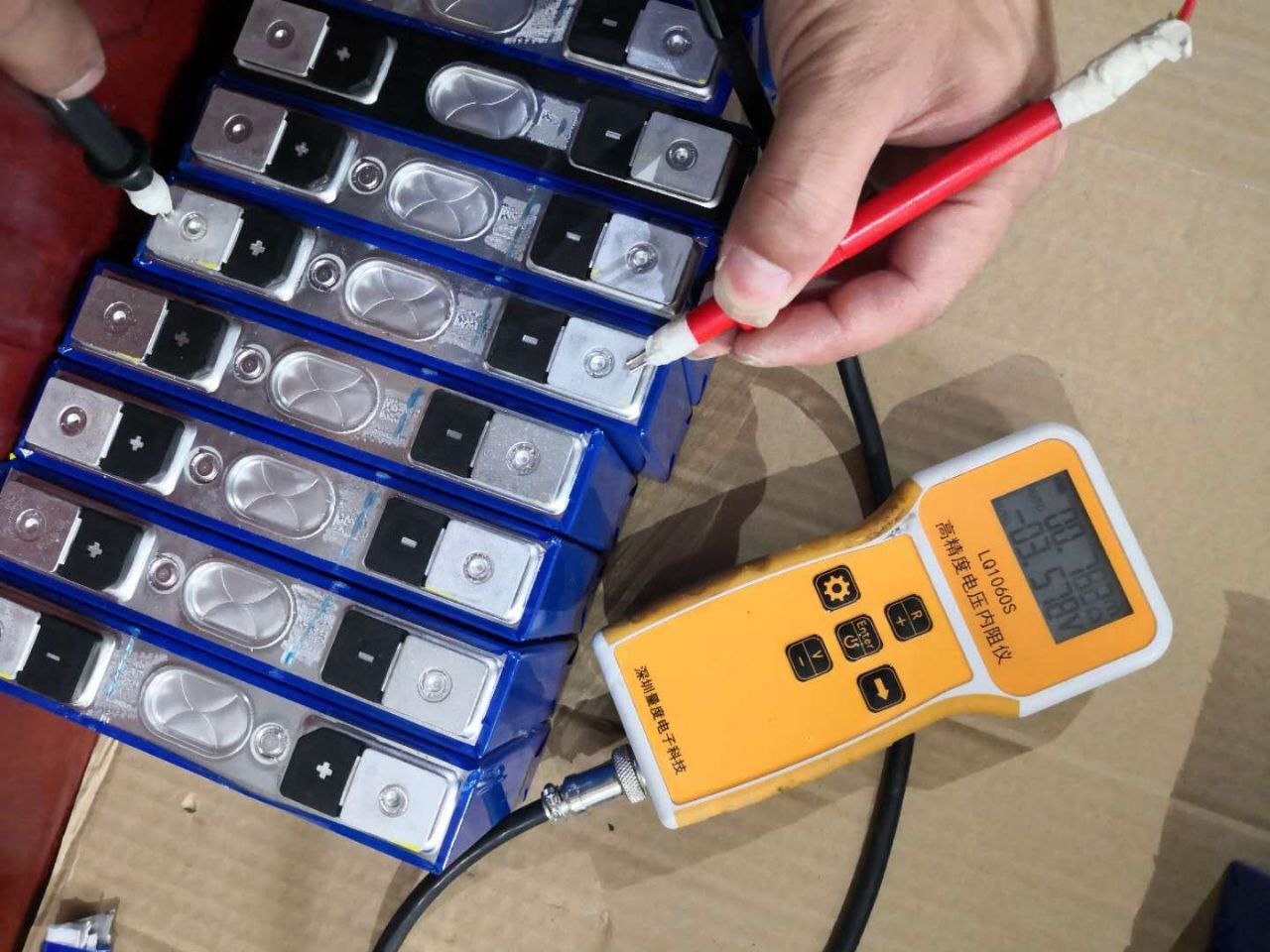

И кстати да, приборчиком как раз можно найти плохой контакт или слишком большое сопротивление соединительных проводов.

[user]_Os[/user], вроде 0,8 было сопротивление
