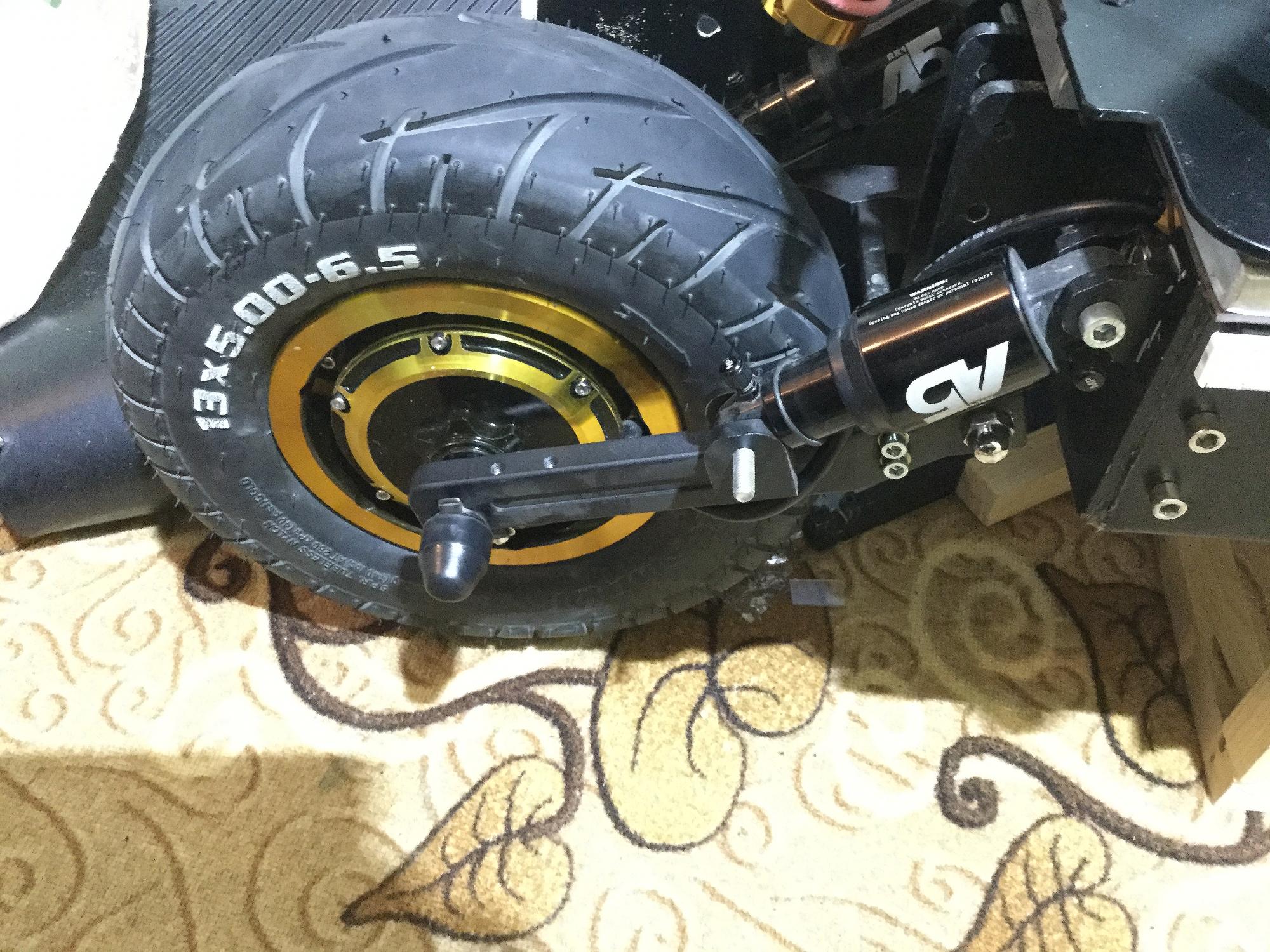

попробуй 180 ради эксперимента (по 90 на колесо) хотя бы разово, интересно как поедет, мне кажется 100-ку должен разменять, только за мотором следить по перегреву..
Хожу пешком.
Fokan
[user]oleg888[/user], провода над проверить
Да и может ось провернуть как уже было на 4квт, правда там 10*12 ось была
У меня не было цели делать самокат для драг заездов)

Я уже 13*5 Моторы поставил, мне большие скорости не нужны, вроде 90-100, важнее динамика разгона и тяга
Даже при 100а это уже при 22s батарее 90в 8,7квт получилось
Я рассчитываю получить тягу, чтоб наоборот (Возможно) можно было батарейные уменьшить, кпд будет выше, больше пробег, меньше нагрузка на акб
Да над переучиваться и защиту одевать, уже налокотники наколенники есть и шлем
Спасибо вроде лучше стало состояние, госпитализация пока не потребовалась, выписали лекарст и делают процедуры, синуситы всякие , пазухи забиты были

Цитата: Fokan от 29 Сен. 2020 в 10:45Я уже 13*5 Моторы поставил, мне большие скорости не нужны, вроде 90-100, важнее динамика разгона и тяга.
да понятно, что для повседневной езды оно не нужно, я имел ввиду просто разок попробовать для теста, просто собрать мощный конфиг и ни разу не попробовать его макс. возможности, ну такое это, неужели самому не интересно, тем более настройка занимает 5 сек, туда сюда кнопочки понажимать в дисплее, даже если нет, то другим интересно ведь, ну да ладно, хозяин барин как говорится..
Хожу пешком.
Fokan
#1358
[user]oleg888[/user], батарее высоковольтная больше, ёмкость, токоотдача так себе поэтому и сильно нагружать тож не стал , да и провода были под вопросом.
Пока тестировал уже было понятие о его тяге и динамике разгона
И так уже 6,5в была просадка или 0,29в на элемент
Да и если большая скорость не нужна, а динамики не хватает, зачем больше мощности вливать и тратить если вторая пара моторов лежит своего часа ждет)

Цитата: Fokan от 30 Сен. 2020 в 10:35Вот мой теперь не таким большим кажется, на фоне этого лимузина с баткой
Твой куда надежнее этих турсоров. Там косяков у них хватает и те без демфера легко получают воблу + рулевая еще разлетается(из-за тонких стенок что даже хомут не помогает).
Плюсом у РС стоковая вилка без всяких напилингов работает очень хорошо.
Старший брат чутка переименован 8)
Fokan
[user]CReDo[/user], gr1600s над запомнить
Да мне рс понравилась основа
Как говорил торцевые толстые стенки и с вентиляцией, где подножка там листы с двух сторон были чтоб стенка не проминалась, воблинга не было изначально, сама вилка на 4 болтах крепится, где складной механизм двойные стенки
В общем жду батарею и снова тестить и за новыми ощущениями от смены моторов)
