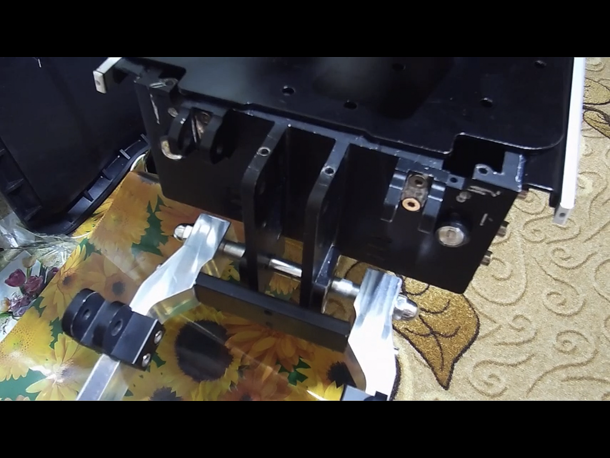

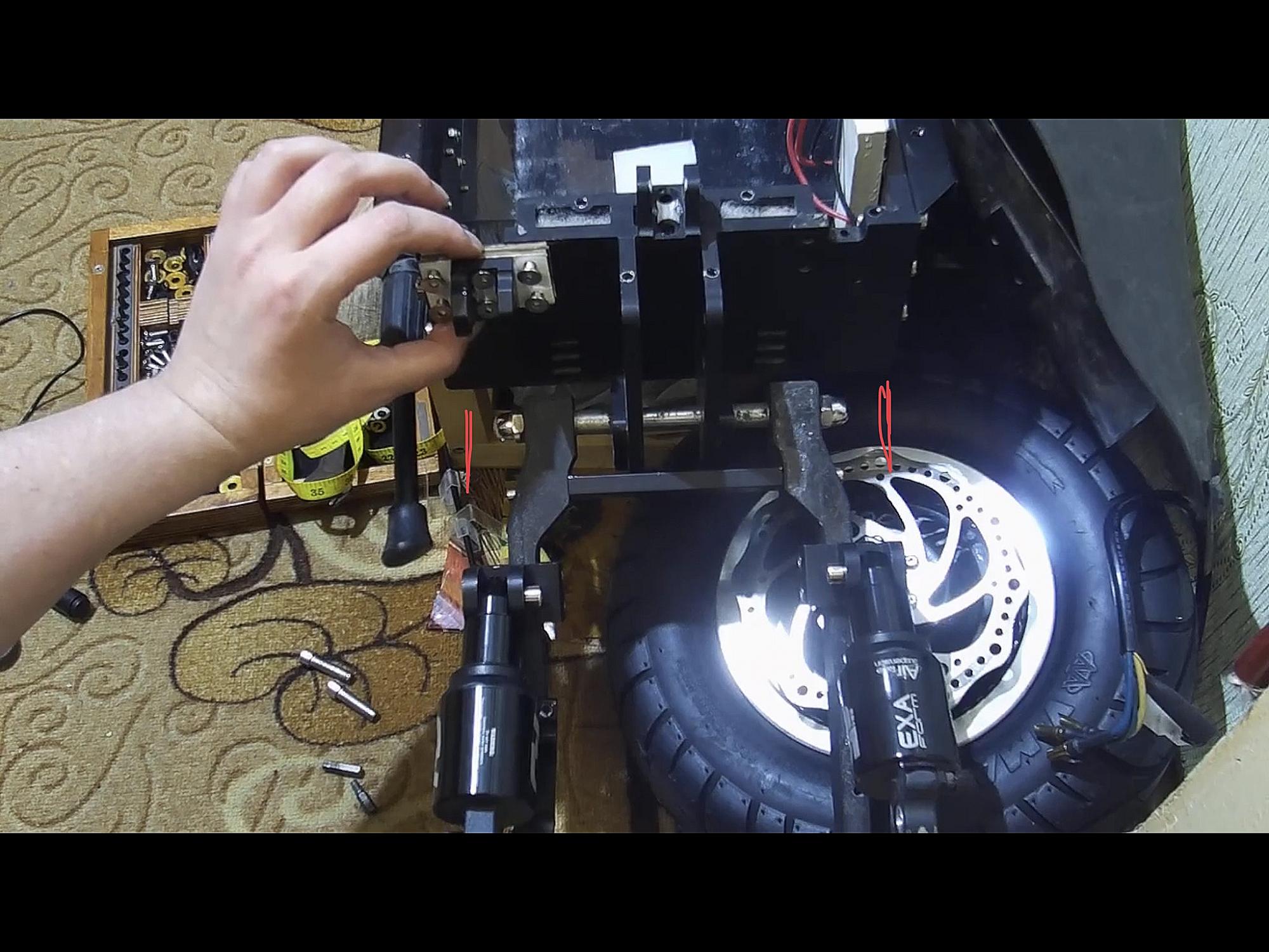

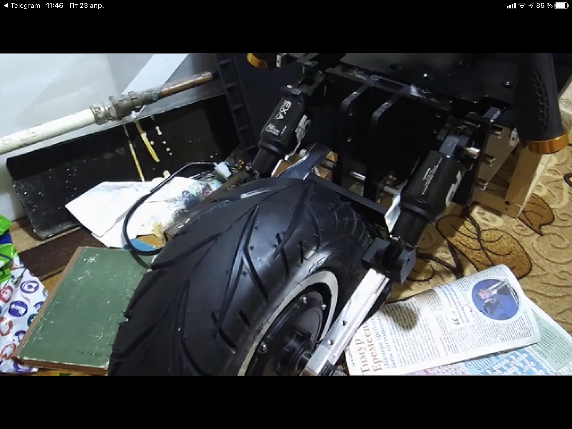

а про моторы 75мм что думаете? Там статор тож больше 115мм на текущих 110 и фазные 6мм на текущих 4, но минусы, цена, ось вроде 12*16 и главное посадочное шире 175мм на других вроде 135 было?
Просто так не сменить...
Но как говорил работы много будет
Раз посадочное больше рычаги сзади раздвигать
Раздвинув рычаги надо крепление амортов тож передвигать
Если ось больше, то рычаги посадочное расширять
Так же ось крепления рычагов нужна будет уже новая и крепче, так как нагрузка возрастёт на неё по краям
Спереди тож расширять три траверсы на заказ делать
А если спереди оставить 65 , а 75 ток сзади установить?
Но я думал ещё раз тяги больше станет может не 13*5 а 16*4 уже поставить или 13*5 так же чтоб с передним одинаковые были обмотки
И так уже раздвигал крепление амортов..

По моему нет смысла ловить попугаев.
Увеличив магниты и чутка статор много не прибавится а вот "геммороя" и денежных вливаний будет мягко говоря не соразмерно.
_Os
Вам явно больше нравится ковыряться с самокатом чем кататься  ;-D. Самокат и так уже едет 85 и весит негуманно, куда далее-то? Если по теме то я за:
Цитата: Fokan от 23 Апр. 2021 в 12:03А если спереди оставить 65 , а 75 ток сзади установить?
Маловитковые и токовые моторы конечно злее, но у вас контроллеры как я понимаю до 250А фазного. Они выдержат. Помирать начнёт уже батарея.

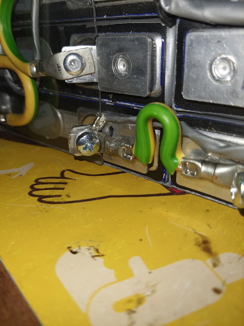

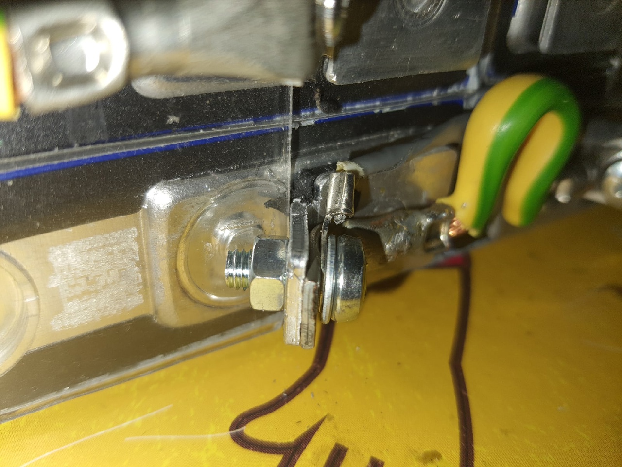

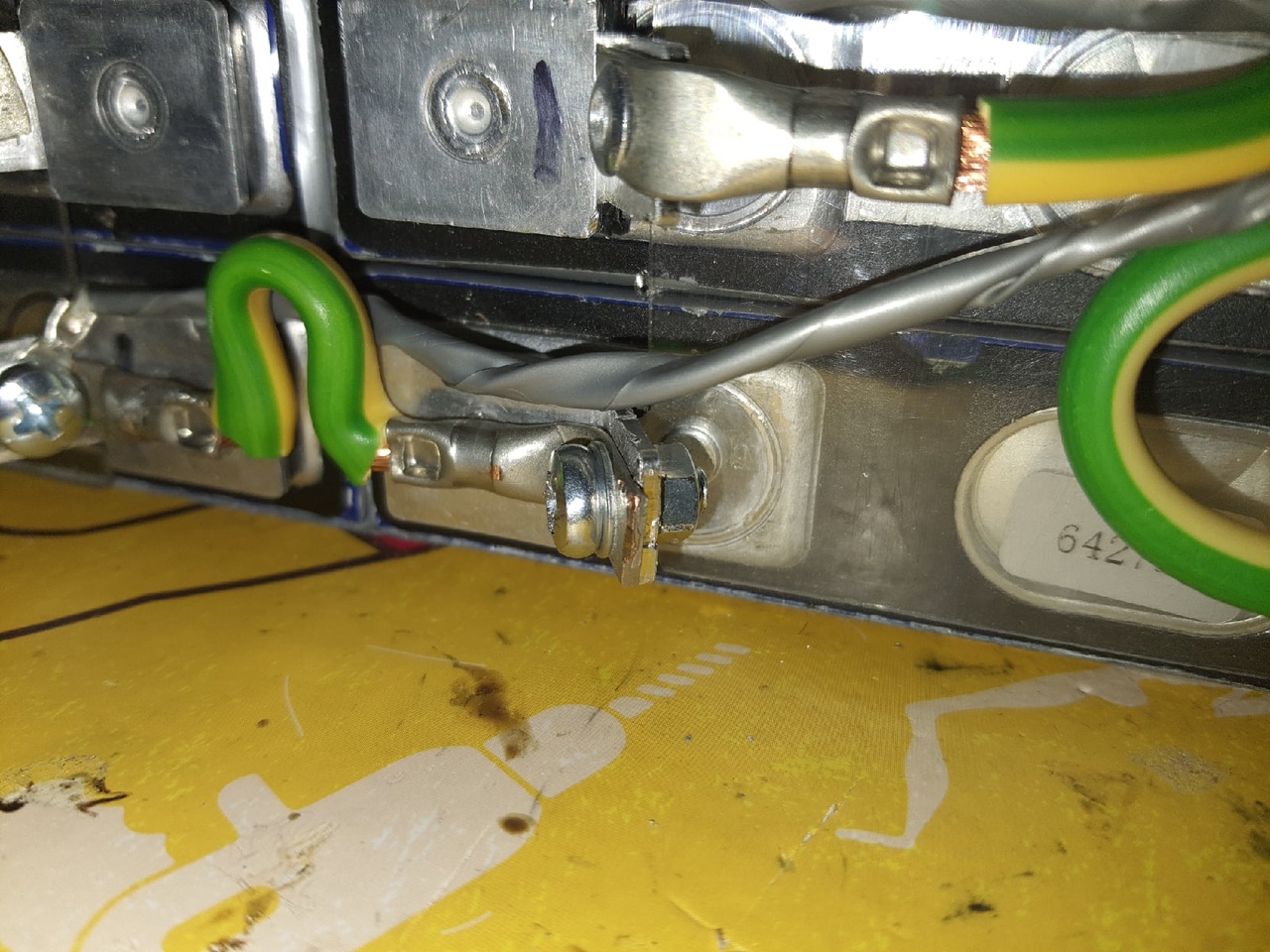

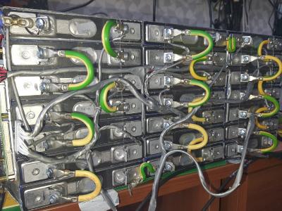

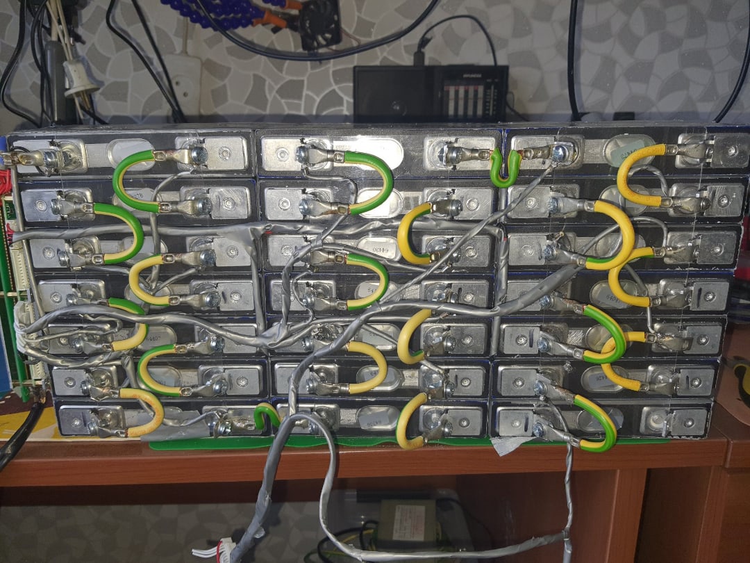

Отдал батарею на переделку, все клепки заменят на болты и заодно балансные провода обожумут и так же прикрепят (ранее были припаяны к клеммам)
