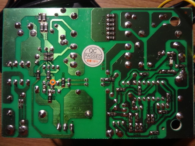

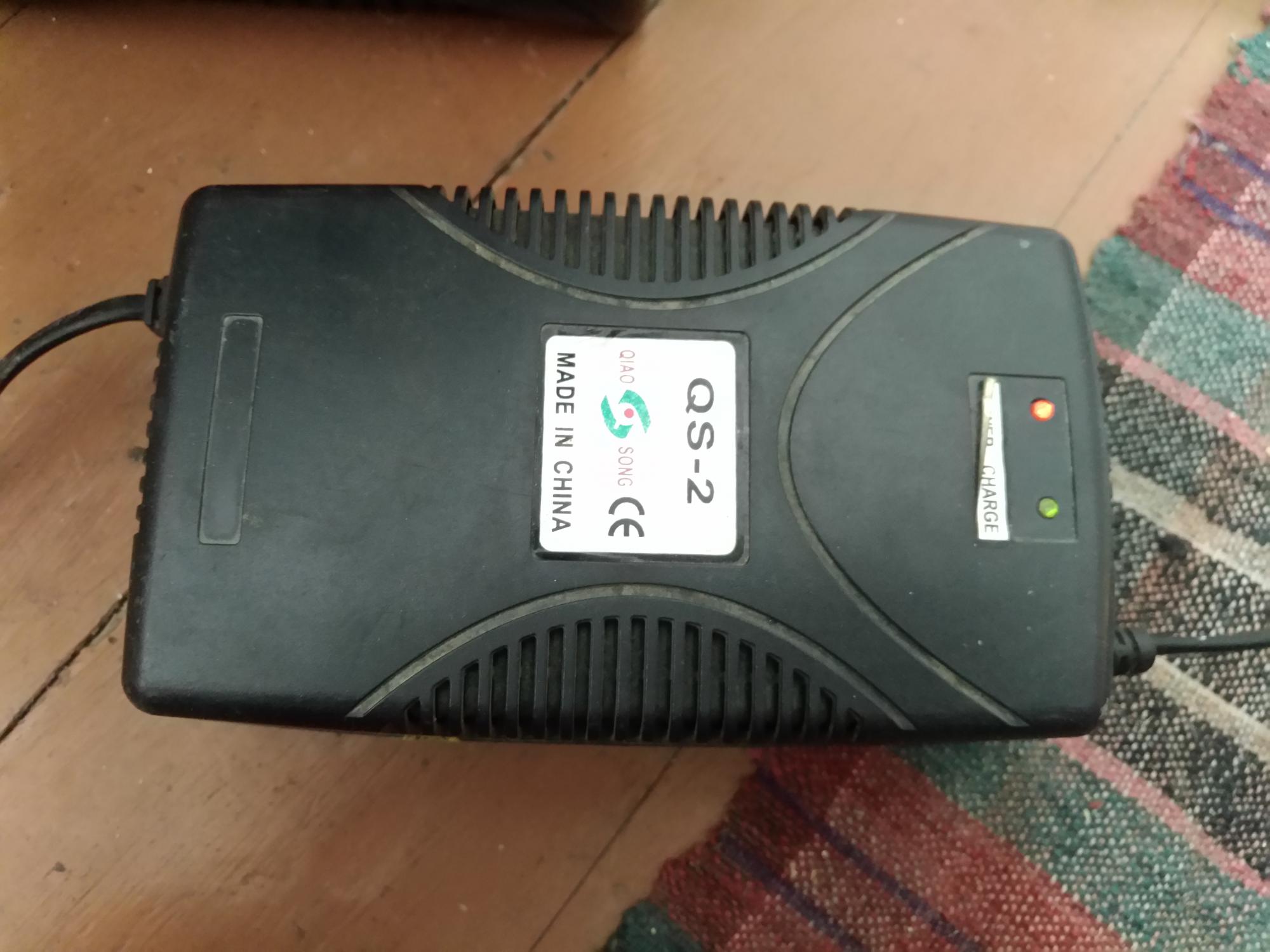

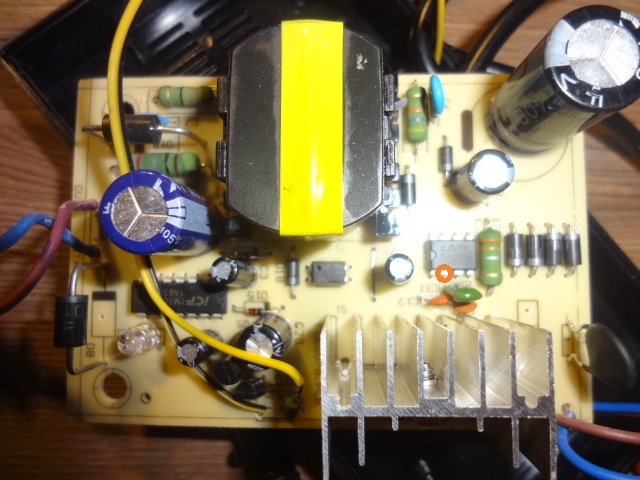

Всем здравствуйте! Получил ЗУ для Liion на 54,6в 2А, но он заряжает до 55,0В! Китайцы, молодцы( Вскрыл, чтобы понизить напряжение. Подстроечника нет  :-( Нашел ШИМ(KA3842), по схеме 2 выход через делитель напряжения на землю и на 7 выход этого ШИМа. Но он сразу на землю выходит, без резисторов. Помогите разобраться, пожалуйста. На фото кружочком обозначил этот выход 2 ШИМа.
crond

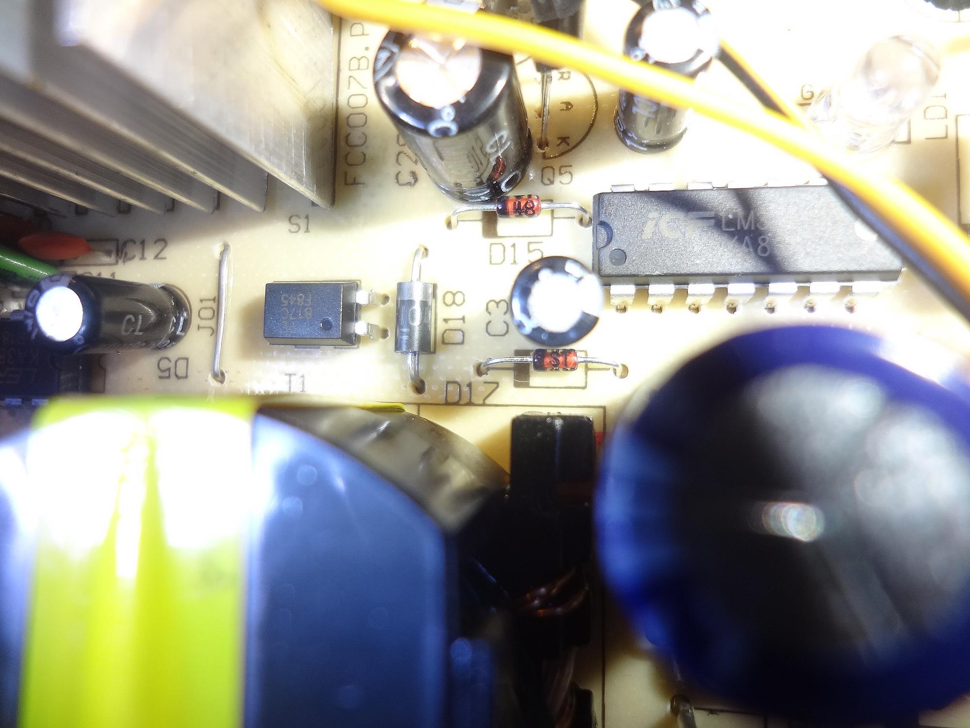

Не с того края идёшь. Смотри вторичку там d15 и ещё один диод сливаются на оптопару, через один диод идёт ограничение тока, через другой диод (не могу его разглядеть на фотке) ограничение напряжения.
Gunner
Да D15 и D17 соединяют 14 и 1 выводы ОУ с оптопарой через 100 Ом резистор. Это стабилитроны, насколько я понимаю? Чтобы изменить напряжение, надо их заменить на другой номинал?

Цитата: Gunner от 30 Окт. 2019 в 20:54Получил ЗУ для Liion на 54,6в 2А, но он заряжает до 55,0В!
Не нужно искать вход ШИМ, нужно искать делитель обратной связи с выхода ЗУ!)

crond

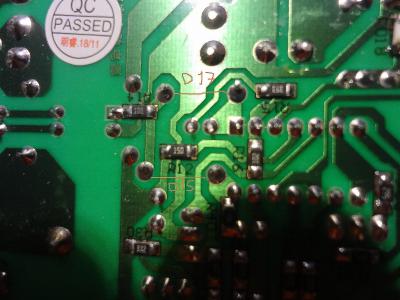

[user]Gunner[/user] я уже все глаза сломал))).
Не видно что с той стороны возле дополнительного СМД  резистора, который впаян наоборот - белой стороной к нам. Похоже на 3 ногу ОУ приходит искомый сигнал.

Gunner
Цитата: crond от 31 Окт. 2019 в 08:58Не видно что с той стороны возле дополнительного СМД  резистора, который впаян наоборот - белой стороной к нам. Похоже на 3 ногу ОУ приходит искомый сигнал.
Да, я его выпаял, впаял туда переменник, включил и пошел дымок(
