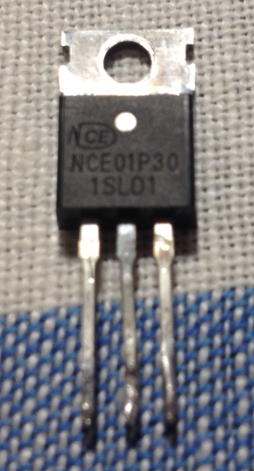

Попробовал сегодня включить ЗУ на холостую и измерить напряжение на выходе оказалось 83,6В это немного удивило так как АБ этот ЗУ заряжал до 84,1В. Решил нагрузить его на 15 Ом, ЗУ стал уходить в пульсирующий режим с током 0,4А. Нагрузил на 51 Ом - ЗУ вошёл в стабильный СС с током 1 А и тут я понял, что дело именно в ЗУ и АБ ни при чём.
Вскрыл ЗУ и опа, а там такое:
При тщательном осмотре выявил транзистор Q5 со следами сильного термического нагрева:
Транзистор оказался пробитым и был в роли баластного резистора по плюсовому выходу на АБ, но беда вся в том, что по маркировке на транзисторе находится фирменный транзистор в другом корпусе, что делать не знаю, может есть спецы по опознанию транзисторов?
Slavemaster
[user]sov8181[/user], почему решили что "балластного"? С его помощью могла быть реализована защита от переполюсовки. Вас смутило лишь то, что не нашли в таком же корпусе? Вот в таком же корпусе: https://ru.aliexpress.com/item/32645285406.html
Да и в ближайшем радиомаге можно подобрать по параметрам из ДШ (например такой https://www.chipdip.ru/product/irf5210).
sov8181
#79
Вместо сгоревшего полевика поставил IRF5210, ток заряда стал 4,68 А, но сильно греется входной диодный мост, посадил его на корпус-радиатор. И из решётки вентилятора выкусил несколько перегородок, что бы не мешало проходить воздуху.
Цитата: Slavemaster от 17 Сен. 2019 в 19:47почему решили что "балластного"?
Я имел в  виду после пробоя он превратился в баластник)
sov8181
#80
Цитата: Slavemaster от 17 Сен. 2019 в 19:47Вас смутило лишь то, что не нашли в таком же корпусе?
Обычно если по названию не находится оригинальный даташит, то транзистор китайская подделка и меня это насторожило. Что бы подобрать аналог нужно знать реальные параметры сгоревшего транзистора, а так как он китайский фиг его знает какие у него параметры на самом деле. У меня есть IRF5210  его наверно и поставлю попробовать, тем более ёмкость затвора у него меньше. Но огромное спасибо за ссылку на китай в ТО-220! Вот похоже нашёл оригинальный китай: https://www.rundex.com/en/p沟道mosfet-nce01p30 , но по крутизне характеристики он проигрывает IRF5210 в два раза.
sov8181
Цитата: Slavemaster от 17 Сен. 2019 в 19:47С его помощью могла быть реализована защита от переполюсовки.
Транзистор у которого внутри стоит обратный диод не может быть установлен в схеме защиты от переполюсовки) Скорее всего на нём реализована функция отключения выхода ЗУ от АБ после полной её зарядки, а так же ЗУ не подаст напряжение на выход пока к нему не подключишь АБ с соответствующей величиной напряжения - такая схема мне встречалась в ЗУ для электроскутера V1.
