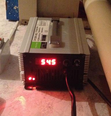

Рекомендую купить такую штуку:
На приведённом фото ЗУ на 54,6В, у меня есть такая же модель на 84В 12А, а если вы попросите в тех задании что бы вам поставили такую же крутилку для регулировки тока заряда, то сможете плавно выставлять по встроенному амперметру ток в режиме СС от 1 до 12А.

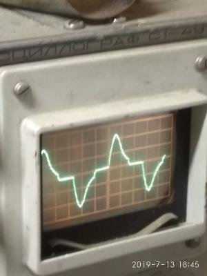

Цитата: search_max от 29 Июль 2019 в 18:48Померил напругу на 7 ноге. Оно ступеньками прыгало от 11,6в до 14,2в но не выходило на 16в+ для запуска
По даташиту запуск при 16 вольтах, отключение при 10 вольтах. рабочее 30 вольт, защитный стабилитрон в микрухе на 34 вольта. В первый момент питание микрухи идёт через два резистора по 82к , если его величина не дотягивает 16 вольт, значит либо подсаживается напряжение трансом либо большая величина резисторов. Попробуй отключить первичку транса или выпаяй силовой ключ и посмотри что будет на 7 ноге микрушки, а перед этим можешь померить что происходит с напругой на этой ноге осциллографом.

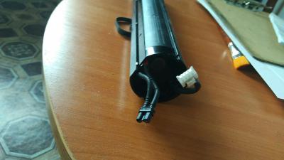

Всем знатокам добра! Может кто нибудь сможет мне объяснить как заряжается эта батарея? Батка от самоката, но к каким проводам подключатся, их там 4 в разьемнике. И этот тип батареи можно ли заряжать без подключенного контроллера?
sov8181
Цитата: Радоснег от 05 Авг. 2019 в 19:25Батка от самоката, но к каким проводам подключатся, их там 4 в разьемнике
Что бы понять назначение разъёма 4 пин, нужно сделать замеры напряжения на нём относительно "+" или "-" силового разъёма, потом уже можно проанализировать результаты и что то сказать.

Радоснег
Расковырял батку, вроде бмс стоит, значит можно зарядный ток давать через выходы от бмс.. вопрос какие обычно по цвету провода идут на заряд? Здесь их 4 , черный, красный , белый , жёлтый.

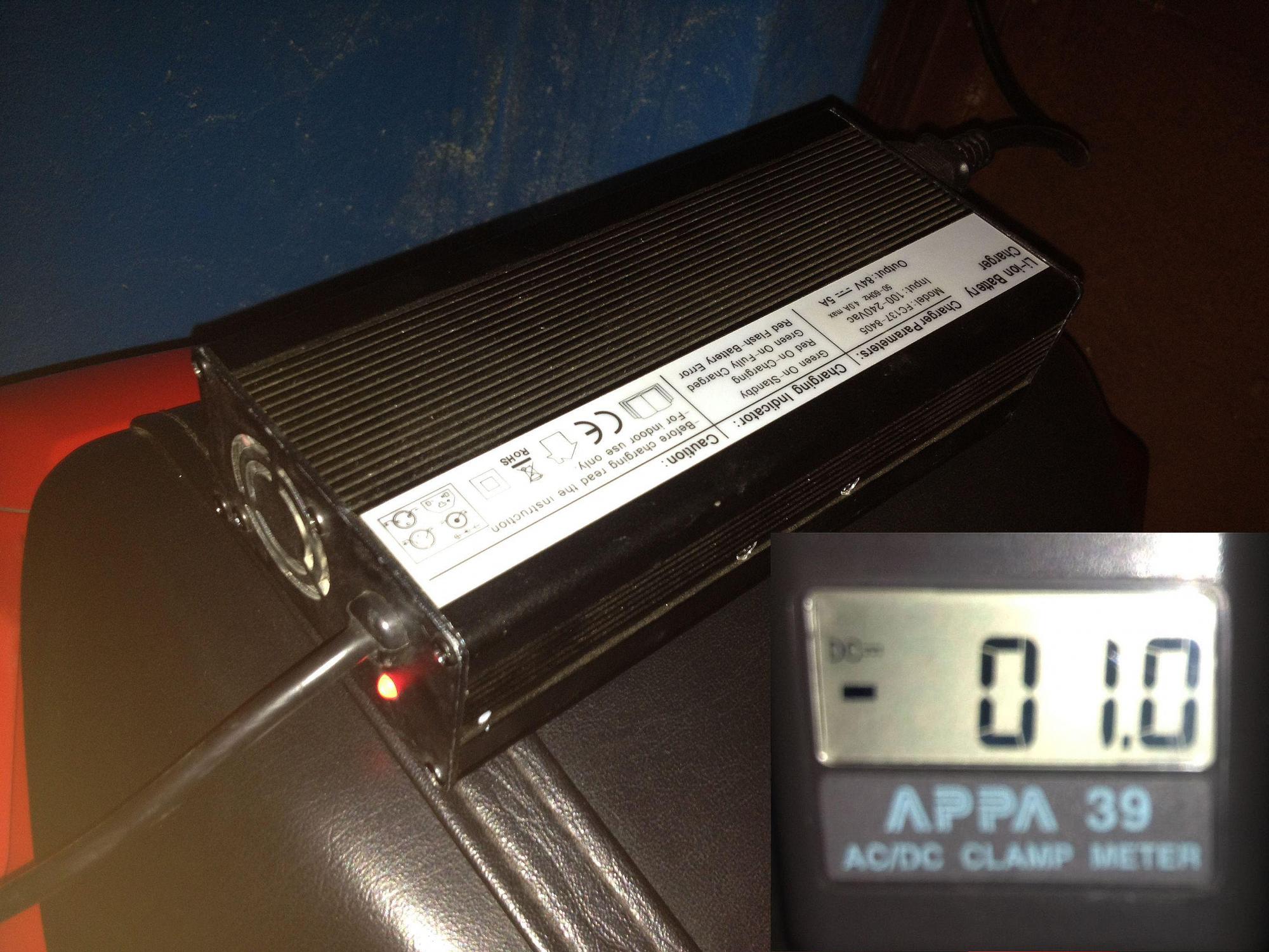

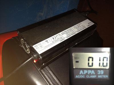

sov8181
#67
Вопрос на засыпку знатокам: Почему на ЗУ написано 84 В 5А, а по факту ток заряда 1 ампер, есть идеи в чём проблема?
В момент запечатлённый на фото батарея почти разряжена напряжение на АБ около 70 вольт.
АБ Li-ion 72 V 40 A*h.

Прошу прощения за неполноту предоставленной информации, добавил описание.
[user]sov8181[/user], Меряли клещами для постоянного тока?
Может надежнее измерить проверенным амперметром? В разрыв цепи?
Ну и крутилку покрутить, ...токовую, посмотреть на пределы изменений.  ;-)
sov8181
Клещи ништяковые Аппа. Внутрь ЗУ ещё не лазил. Хочу пока предварительно понять проблема в ЗУ или в АБ разбалансировались ячейки и БМСка ток периодически отключает. Время заряда АБ больше двух суток!!!
